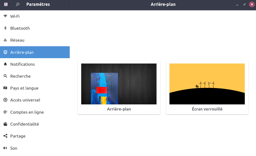

Te serait-il possible de mettre des capture d'écran de ton fond d'image sur ton écran ainsi que l'image qui s'affiche sur ton écran de connexion.
Quant du écris "fond d'écran" tu veux bien parler de l'image qui s'affiche sur le bureau de Zorin une fois connecté?
​​​​​​​Et "écran de connexion" c'est bien l'image qui s'affiche quand tu allumes ton pc ou dois rentrer ton login pour ouvrir ta cession sous zorin?
exemple avec une version Ubuntu:
C'est plus facile pour ceux qui pourraient t'aider d'avoir ce genre de visuel sous les yeux pour ne pas chercher dans toutes les directions.

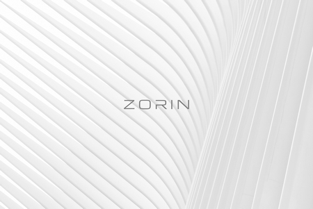

Pour Zorin15 quelle que soit la version le background est celui ici:
Le logo zorin:
Ce qui donne avec le texte affiché en plus (Zorin en bas étant juste l'icone + "ORIN OS" écrit en majuscule et en gras) avec la boite de dialogue et votre avatar en haut.... le tout assemblé par le démarrage du grub et donc de votre thème installé avant le lancement de votre bureau personnalisé.
Voici sur mon pc en image comment est assemblé votre page de connexion par l'OS:
ImageImage Tout ceci compose en gros le visuel de base à l'installation de cette version 15, si vous ouvrez votre ISO vous trouverez alors dans le dossier "boot/grub/theme/zorin" ce qui est installé ensuite sur votre disque dur, ce sont exactement ce qui est affiché au dessus et qu'il vous faudra alors rechercher sur votre PC pour vos modifications (vous pouvez garder les noms d'origines de vos images personnalisées mais elles doivent absolument avoir le même que celui qui se trouve dans le dit dossier et si vous n'utilisez pas le nom générique il vous faut alors aller modifier le tout dans les autres fichier css ou .theme)
​​​​​​​Image​​​​​​​

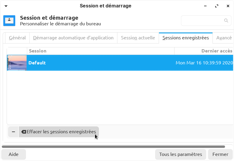

Commençons par vider le cache des sessions éventuellement enregistrées. Je ne sais pas si ça sert réellement, mais je me dis que ça ne peut pas faire de mal, compte tenu de ce que j'ai constaté.
Deux méthodes au choix :
  • En ligne de commande depuis le terminal (Ctrl Alt t) :
rm -rf ~/.cache/sessions/*
  • En mode graphique :
    • Paramètres > Système > Session et démarrage
    • Clic sur l'onglet "Sessions enregistrées", s'il apparaît  — sinon, c'est qu'aucune session n'est enregistrée — puis sur le bouton "Effacer les sessions enregistrées".

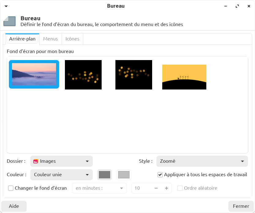

Fond du bureau :
  • Clic droit sur le bureau > Paramètres du bureau.
  • Choisissez l'image de fond dans le répertoire "backgrounds", dans "Images" ou ailleurs.
  • Validez.
  • Dans l'écran de sortie, cliquez sur "Déconnexion".
Ecco ! Les fonds de l'écran de connexion et du bureau sont désormais différents.

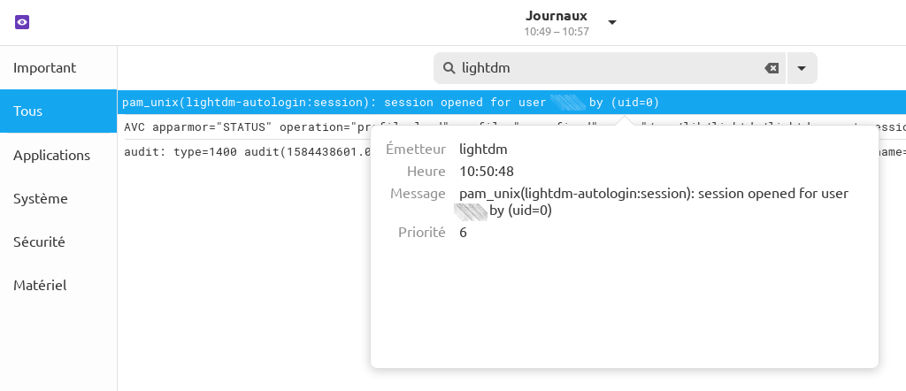

Tu avais vu juste, c'est bien Lightdm qui prend en charge l'affichage de l'écran de connexion dans l'environnement Xfce de Zorin 15.2 Lite.
Depuis le terminal (Ctrl Alt t) — je précise pour les lecteurs qui ne sauraient pas encore.  :poufe: — lance ton éditeur préféré avec des droits d'administrateur...
sudo gedit
... pour pouvoir éditer "/usr/share/lightdm/lightdm-gtk-greeter.conf.d/50_zorin-os-lite.conf".
