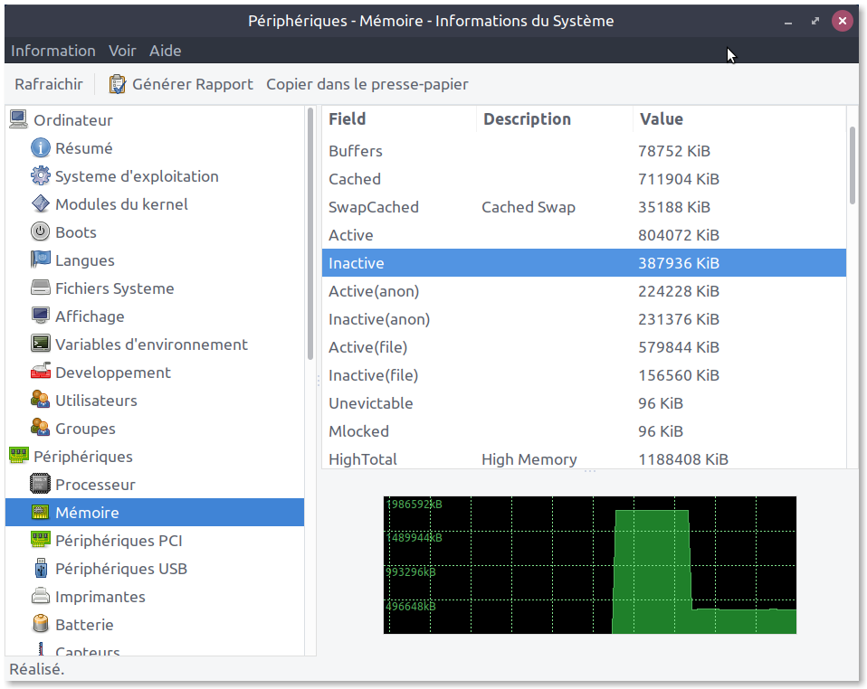

Post-scriptum à l'usage de ceux qui voudraient tout connaître de la configuration matérielle de leur ordinateur :  Pour un audit graphique, façon Everest sous Windows, il y a Hardinfo. Cliquez sur le lien pour l'installer, c'est sans risque.

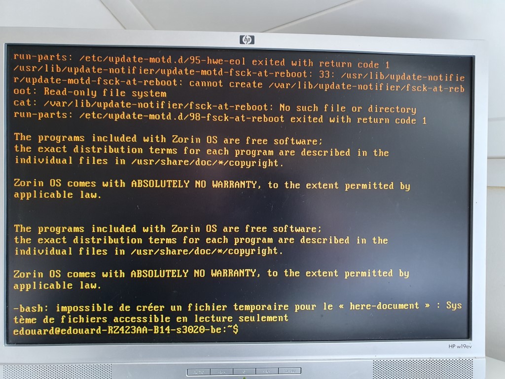

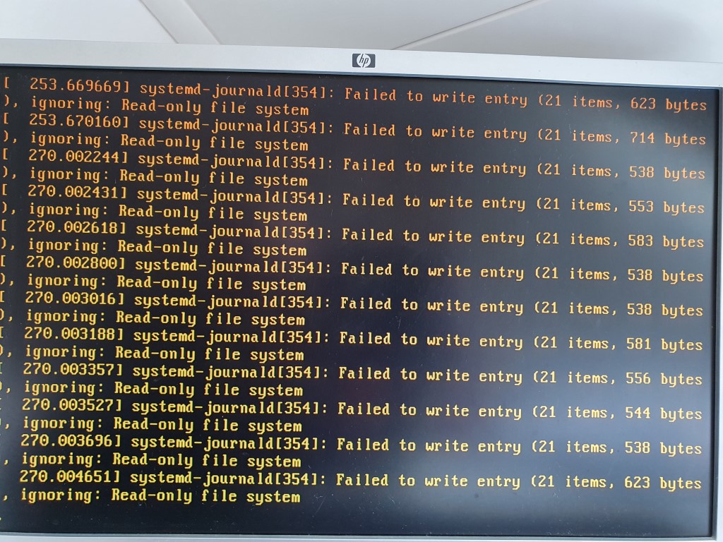

Depuis ce matin, le Lite 32 bits ne démarre plus. Les écrans de démarrage sont aléatoire. Parfois j'accède au menu : Zorin |...|test mémoire|...
J'ai effectué le test de mémoire, tout est ok. Par après, j'obtiens un écran noir avec du texte en orange (comme dans le Commodore 64 il y a 30 ans).
Que faire ?
Changer d'OS ? Une autre version déclinée d'Ubuntu aussi facile à utiliser et compatible avec cet ordinosaure 32 bits (15 ans d'âge) ?

Bonjour @Nemesis, je ne comprends pas ce qui t'arrive.  :huh:
J'ai tellement écrit un peu partout sur le forum que mon ordi date de 2004 et que j'utilise Ubuntu Budgie 18.04.4 32 bits (sauf quand je cherche à dépanner les utilisateurs) parce que c'est le seul Linux sans prise de tête que je connaisse (et j'en ai essayé un certain nombre et pas seulement des clones d'Ubuntu) qui me permette encore un usage fluide de tous mes logiciels, de mes périphériques et surtout de la navigation internet avec Chromium que je n'ose pas trop le répéter, puisque le forum est supposé dédié à Zorin OS.  :blush: ​​​​​​​
Ceci dit, ce qui marche sur mon ordi peut très bien ne pas fonctionner sur un autre, même un peu plus jeune.
Quoi qu'il en soit,  personne n'a jamais suivi ma suggestion et/ou n'a jamais donné de retour. Ça ne coûte pourtant pas grand chose d'essayer et de faire savoir. :rage:
Seras-tu le premier à essayer et à nous dire ?

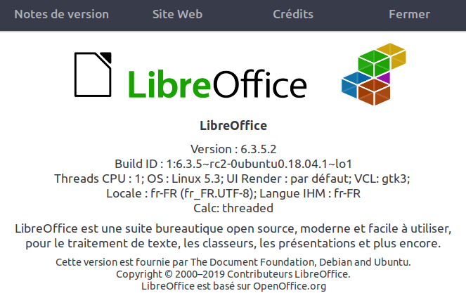

Petite question à propos de Libre Office. La version installée (6.0) date de 2018. Lorsque je me rends sur le site web, un message m'informe que le système Linux installé ne permet pas la mise à jour vers la dernière version de Libre Office (6.4.1).
Une idée ?
Une idée ?
Pour me faire pardonner, la réponse à ta question est ici : https://fr.blog.documentfoundation.org/ ... ntu-18-04/
Ce n'est pas la 6.4.1, mais c'est la dernière version stable disponible pour Ubuntu 18.04. J'ai essayé sur UB, ça fonctionne nickel, même en s'arrêtant au § 8 :

jlb a écrit : ↑mer. 18 mars 2020 15:25Pour me faire pardonner, la réponse à ta question est ici : https://fr.blog.documentfoundation.org/ ... ntu-18-04/
Merci beaucoup, c'est parfait ;)
