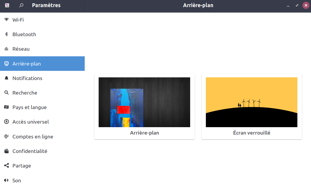

Te serait-il possible de mettre des capture d'écran de ton fond d'image sur ton écran ainsi que l'image qui s'affiche sur ton écran de connexion.
Quant du écris "fond d'écran" tu veux bien parler de l'image qui s'affiche sur le bureau de Zorin une fois connecté?
​​​​​​​Et "écran de connexion" c'est bien l'image qui s'affiche quand tu allumes ton pc ou dois rentrer ton login pour ouvrir ta cession sous zorin?
exemple avec une version Ubuntu:
C'est plus facile pour ceux qui pourraient t'aider d'avoir ce genre de visuel sous les yeux pour ne pas chercher dans toutes les directions.

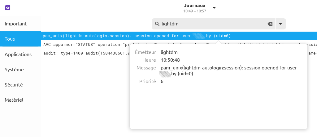

jlb a écrit : dim. 15 mars 2020 18:29j'ai l'impression qu'il y a comme un cache quelque part et/ou un fichier qui impose ses réglages par rapport au fonctionnement de base, mais je n'ai pas (enconre ?) tout élucidé.
Oui jlb un genre de cache qui gère justement l'image du boot au démarrage l'os. Et tout est expliqué en détail si l'on suit le lien que j'ai fourni dans ma toute première intervention....la procédure est la même à utiliser quelle que soit la version de l'os depuis déjà quelque temps. Tout ce joue avec une réécriture de fichiers et juste un changement d'image à fournir qui portera le même nom que celle prévue pour l'écran de démarrage de zorin.

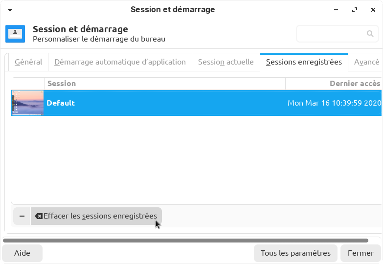

Commençons par vider le cache des sessions éventuellement enregistrées. Je ne sais pas si ça sert réellement, mais je me dis que ça ne peut pas faire de mal, compte tenu de ce que j'ai constaté.
Deux méthodes au choix :
  • En ligne de commande depuis le terminal (Ctrl Alt t) :
rm -rf ~/.cache/sessions/*
  • En mode graphique :
    • Paramètres > Système > Session et démarrage
    • Clic sur l'onglet "Sessions enregistrées", s'il apparaît  — sinon, c'est qu'aucune session n'est enregistrée — puis sur le bouton "Effacer les sessions enregistrées".

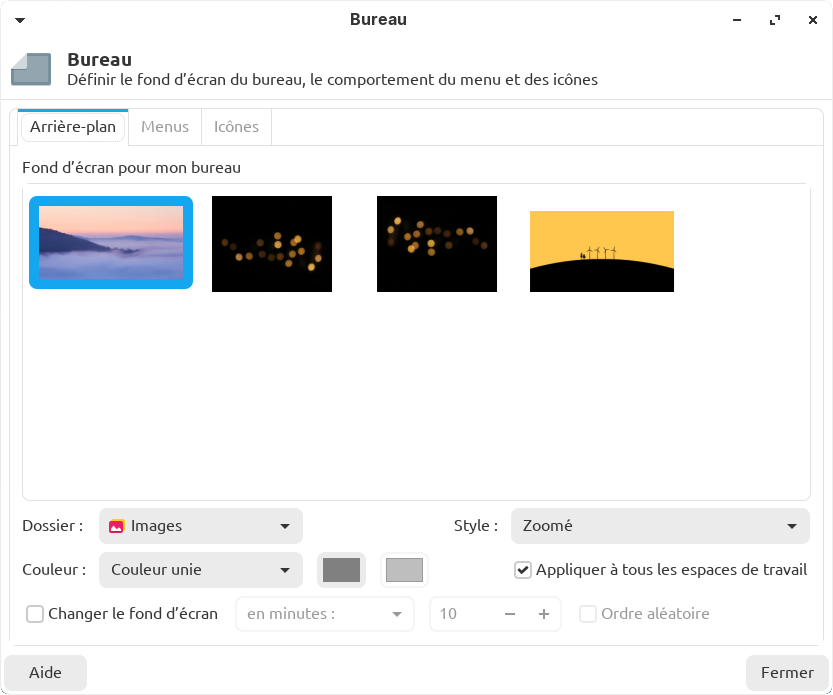

  • Clic droit sur le bureau > Paramètres du bureau.
  • Choisissez l'image de fond dans le répertoire "backgrounds", dans "Images" ou ailleurs.
  • Validez.
