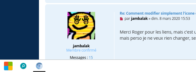

Ça chauffe ! Mais ce n'est pas encore ça.  :-/ ​​​​​​​

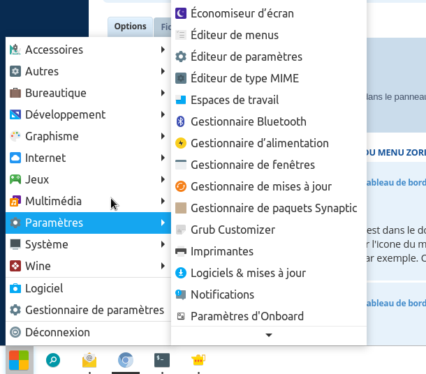

Tu es presqu'aussi avancé que moi, alors.  :D
Oui, c'est bien dans ce répertoire, mais non, l'icone ne se nomme pas "xfce4-zorinmenulite" — enfin, selon le script qui l'appelle — mais "zorinmenulite". Edite "/user/share/xfce4/panel/plugins/zorinmenulite.desktop", et tu comprendras. Mais il n'y a pas d'image à ce nom.
De plus, le problème sur lequel j'achoppe, c'est qu'on ne peut pas la remplacer par n'importe quelle icone en modifiant ce fichier, comme on pourrait faire pour un autre lanceur : au mieux, ça ne fait rien, au pire le menu disparaît du "tableau de bord" mais aussi de la liste des éléments qu'on peut lui ajouter.
Pour ma copie d'écran, j'ai donc un peu triché, en attendant de trouver la solution : c'est moins sexy, mais ça fait à peu près la même chose.  :blush:

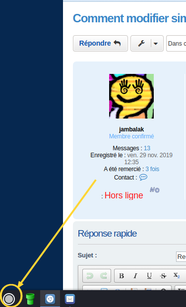

Merci pour votre patience, jlb a trouvé la solution!
Je résume les étapes:
1-Il faut lancer Thunar en root avec la commande sudo thunar dans un terminal.
2-On ouvre le dossier /usr/share/icons/hicolor/symbolic/apps/
3-On renomme l'image xfce4-zorinmenulite-symbolic.svg en xfce4-zorinmenulite-symbolic.svg.old par exemple
4-On copie son logo personnalisé dans le même dossier et on le renomme en xfce4-zorinmenulite-symbolic.svg ou avec l'extension.png si votre logo a ce format
5-Dans un terminal saisir la commande sudo gtk-update-icon-cache -f /usr/share/icons/hicolor
Votre logo personnalisé apparaitra ensuite comme l'exemple ci-dessous:
​​​​​​​Image
​​​​​​​Alors ce qui est amusant, si on supprime le fichier original xfce4-zorinmenulite-symbolic.svg et que l'on refait la commande sudo gtk-update-icon-cache -f /usr/share/icons/hicolor, l'icône deviendra bleu:
​​​​​​​Image
Bon, c'est résolu, ce n'est pas simple pour un débutant, mais on s'amuse bien!
