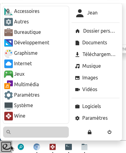

Re: Comment modifier simplement l'icone du menu Zorin du tableau de bord?
Ça chauffe ! Mais ce n'est pas encore ça.  :-/ ​​​​​​​

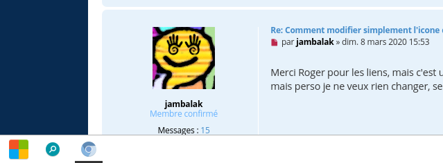

Oui, c'est bien dans ce répertoire, mais non, l'icone ne se nomme pas "xfce4-zorinmenulite" — enfin, selon le script qui l'appelle — mais "zorinmenulite". Edite "/user/share/xfce4/panel/plugins/zorinmenulite.desktop", et tu comprendras. Mais il n'y a pas d'image à ce nom.
De plus, le problème sur lequel j'achoppe, c'est qu'on ne peut pas la remplacer par n'importe quelle icone en modifiant ce fichier, comme on pourrait faire pour un autre lanceur : au mieux, ça ne fait rien, au pire le menu disparaît du "tableau de bord" mais aussi de la liste des éléments qu'on peut lui ajouter.
Pour ma copie d'écran, j'ai donc un peu triché, en attendant de trouver la solution : c'est moins sexy, mais ça fait à peu près la même chose.  :blush:
On peut continuer à tâtonner : il faudrait remplacer l'une après l'autre les sept "xfce4-zorinmenulite.png" du répertoire "hicolor" par des icones de même taille, en commençant peut-être par celle de 32x32 qui date de 2016 alors que les autres sont du 03/11/2019. Si ça te dit...

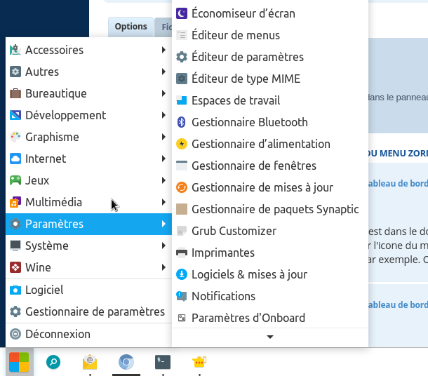

Comme te le signale @jlb et je le confirme, tu pourrais passer par le menu application et changer les icone du tout (y compris celle du "pseudo menu démarrer" bien connu des Windosiens. Et si tu pars de ses infos, et bien tu pourrais arriver à ceci:
 ATTENTION CE N'EST Q'UN EXEMPLE PARMI TANT D'AUTRES  :D

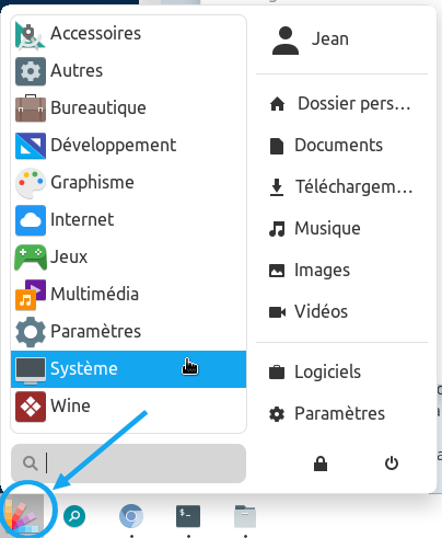

Bonne nouvelle, @jambalak, comme souvent la nuit a porté conseil et j'ai trouvé !   :D ​​​​​​​
Le noir du logo m'a fait penser que l'icone que nous cherchions n'est pas une "vraie" icone au format .png — elles sont bleues —, mais une icone d'un autre type.
Bingo ! Dans le répertoire "/usr/share/icons/hicolor/", il y a un répertoire "symbolic" qui contient un dossier "app" dans lequel on trouve, entre autres, une image "xfce4-zorinlitemenu-symbolic.svg".
En appliquant ta méthode empirique que je pratique souvent moi aussi de renommer le dossier, voici ce que ça donne...
... et en détournant une icone existante :
icon menu2.png (30.34 Kio) Vu 9700 fois
​​​​​​​A toi de poursuivre !
Finalement, le plus compliqué, c'est de chercher...  Quand on a trouvé, c'est simple ! :D

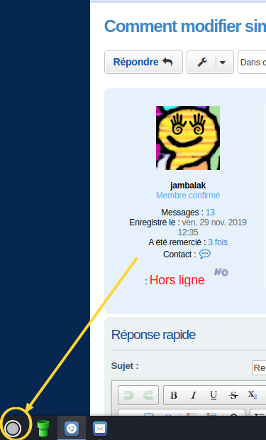

Merci pour votre patience, jlb a trouvé la solution!
Je résume les étapes:
1-Il faut lancer Thunar en root avec la commande sudo thunar dans un terminal.
2-On ouvre le dossier /usr/share/icons/hicolor/symbolic/apps/
3-On renomme l'image xfce4-zorinmenulite-symbolic.svg en xfce4-zorinmenulite-symbolic.svg.old par exemple
4-On copie son logo personnalisé dans le même dossier et on le renomme en xfce4-zorinmenulite-symbolic.svg ou avec l'extension.png si votre logo a ce format
5-Dans un terminal saisir la commande sudo gtk-update-icon-cache -f /usr/share/icons/hicolor
Votre logo personnalisé apparaitra ensuite comme l'exemple ci-dessous:
​​​​​​​Image
​​​​​​​Alors ce qui est amusant, si on supprime le fichier original xfce4-zorinmenulite-symbolic.svg et que l'on refait la commande sudo gtk-update-icon-cache -f /usr/share/icons/hicolor, l'icône deviendra bleu:
​​​​​​​Image
Bon, c'est résolu, ce n'est pas simple pour un débutant, mais on s'amuse bien!
