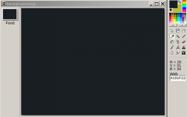

noname a écrit : mar. 14 janv. 2020 19:32comme tu m'avais montré un fond noir ce qui n'est pas le même avec mon image quand on se donne la peine de zoomer
C'est gentil de me faire passer pour un imbécile : pour reprendre tes mots, noname, si tu t'étais donné la peine d'éditer l'image en question, tu aurais vu qu'elle n'est pas noire :
Elle correspond donc assez bien à la première description que tu donnais :
​​​​​​​Je cherche en vain l'emplacement de ce fond d'écran de zorin [...]  (sans l'inscription zorin)

jlb a écrit : mar. 14 janv. 2020 20:45pour reprendre tes mots, noname, si tu t'étais donné la peine d'éditer l'image en question, tu aurais vu qu'elle n'est pas noire :
Je confirme d'autant plus que j'ai extrait pour la cause cette fameuse image de @jlb qui se trouve dans le grub pour choisir l'os à changer.
Pour ce faire j'ai donc ouvert mon ISO d'installation de la version ZorinOS Ultimate, recherché dans le dossier de l'archive ceci:
Zorin-OS-15-Ultimate-64-bit.iso\boot\grub\themes\zorin\
Extrait de l'image sur mon PC (Windows10) puis la suite en image....
Vue et extraction de l'image dans l'archive ISO
Vue de l'image qui est affichée au démarrage de Zorin OS 15 ainsi que la couleur de fond de celle ci;
Et bien entendu, la  fameuse image dont tu cherches le dossier n'existe pas, c'est tout simplement du texte qui est ajouté sur l'image de background avec la police de font voulue  pour afficher le nom de l'os ZORIN
C'est comme l'explique notre ami jlb un script qui au lancement de ton OS dit alors au grub "Tu va écrire sur l'image ceci, avec telle police..." il aurait été tout aussi facile de changer le nom insrit en paramétrant le Grub en conséquence.
Ta piste noname qui donnait la solution à ta réponse (le pourquoi de l'image) donc dans quelle condition elle est affichée.
Je pense que ceux qui utilises Zorin 15 peuvent voir cette image au démarrage et le fond d'écran au moment de rentrer le mot de passe. Je ne souhaite pas le modifier mais juste savoir ou il se trouve dans le root.
la véritable solution (pourquoi elle n'existe pas cette image) donnée par jlb
​​​​​​​Ceci dit, ça revient sans doute au même  : nous cherchons une image, là où il s'agit sans doute d'un script.
Donc changer cet image une fois que ton Zorin est installé sur ta machine avec la solution donnée par JLB et son lien vers le dossier devrait être facile pour toi, changer le nom de l'OS sur le BOOTSCREEN (le nom équivalent sous Windows du grub) se fait tout aussi facilement si par hasard tu voulais mettre à la place de "ZORIN" (et sa font d'écriture) "ZORIN DE NONAME" en utilisant les nombreuses astuce données plus haut....
