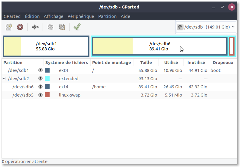

Pas besoin de boot en effet : laisse le système faire sa cuisine. Voilà ce que ça donne sur mon ordi, avec un disque dur de 150Go. Comme ça, on voit le taux d'occupation et l'espace restant :
Petite curiosité que j'ai déjà mentionnée ailleurs, la partition de swap sert à quatre Linux répartis sur deux disques durs.  :-/ ​​​​​​​

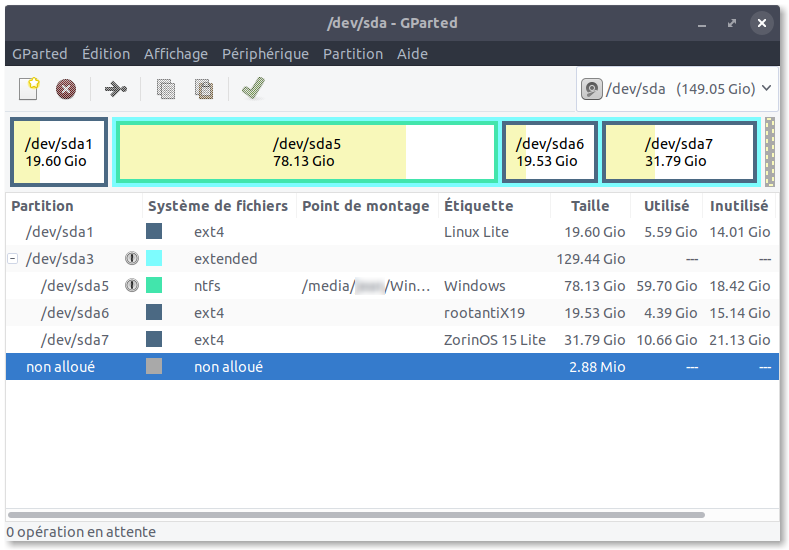

Désolé, @Mickael, je ne voudrais pas donner l'impression de faire mon cacou, mais non : mon installation comprend deux disques durs, le premier a longtemps été occupé par XP et j'ai gardé dans une partition NTFS tout ce que je voulais conserver lorsque j'ai décidé de franchir définitivement le pas de Linux.
Vous connaissez déjà mon disque "sdb" avec mon Linux principal, voici le "sda", comprenant la partition en question ainsi que les trois Linux dont je vous ai déjà parlé :
Aucun problème pour accéder à toutes ces partitions, ni pour lire ou écrire sur aucune d'entre elles — y compris la partition NTFS — depuis l'un ou l'autre Linux.  ​​​ :-/ ​​​​​​​
