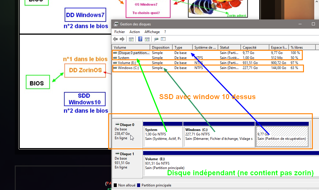

Pour répondre à ta question j'ai donc installé le Zorin en ayant le ssd de windows10 débranché du pc ( je n'ai pas de sauvegarde de ce windows10 pro oem et donc pas pris le risque de le foute en l'air)
Ce que je souhaiterais réaliser c'est rajouter dans le grub2 du zorin la possibilité de "déclarer les ssd sur lequel est installé windows10 :
Exemple
Comme ci à l'origine je n'avais qu'un disque dur dans ma tour avec zorin installé dessus et que dans cette tour je rajoutais le ssd avec W10 déjà en place sur le ssd
Comment faire alors pour que le grub installé sur le DD du zorin puisse reconnaître et proposer une entrée de boot vers le nouveau disque de windows que je viens de mettre dans la tour et qui lui possède son propre MBR
J'ai donc en plus de ces disque dur un 3 eme DD (estampillé E) qui sert lui uniquement de disque de sauvegarde, lui est reconnu par les deux OS
Voici le ssd du w10 vu du zorin en premier puis depuis le windows:

1° j'ai donc depuis les gestionnaire de disque Windows supprimé la partition contenant mon tout premier Z15 sur son disque dur et mise "non allouée" pour être réutilisée comme second disque "vierge"
Démarrage depuis la clé USB et choix du disque dur avec la partition "vierge" pour l'install du zorin, procédure suivie ensuite comme dab mais aucun gestionnaire de démarrage dans le grub pour booter sur l'un des deux disques (Zorin ou Windows) idem dans le Windows, si je laisse le zorin branché en plus du SSD de W10 le démarrage se fait automatiquement sur le zorin...
