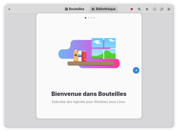

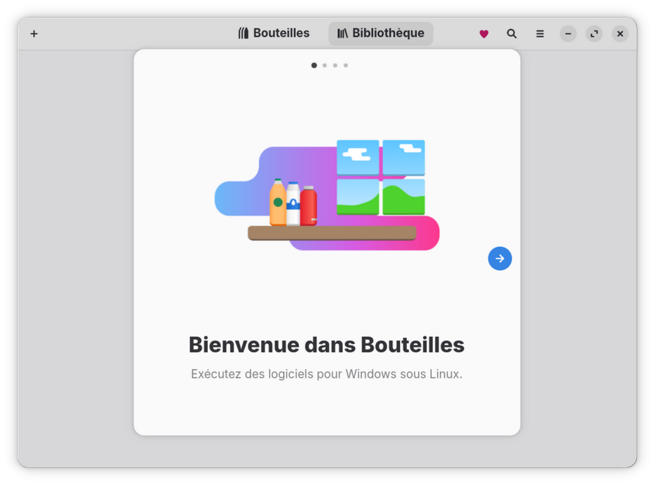

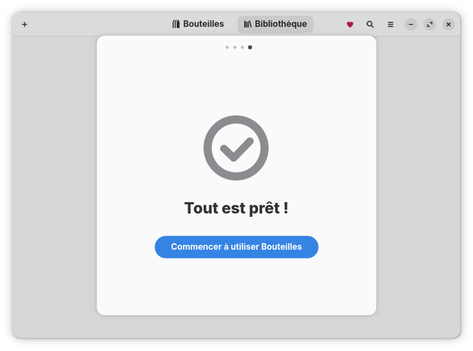

- Tape "bou" dans la boîte de recherche d'applications du menu principal et lance "Bouteilles".
- Clique sur la flèche droite de la fenêtre de bienvenue :
... et parcours les différents écrans jusqu'à ce que la configuration soit terminée :
- Clique sur le bouton "Commencer à utiliser Bouteilles".

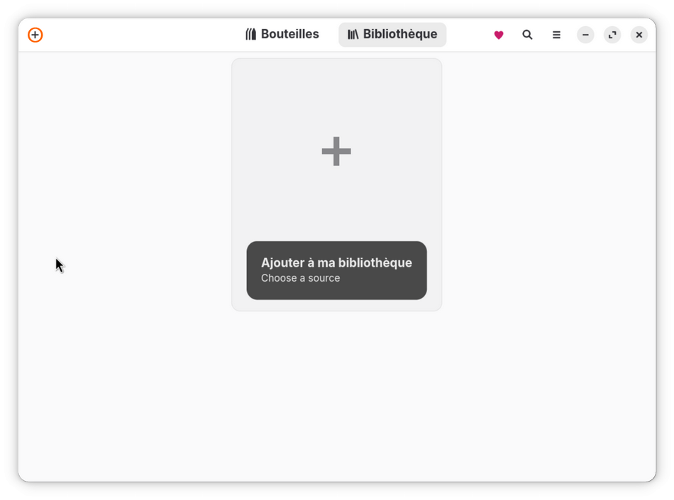

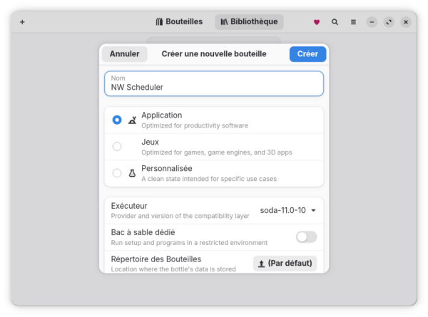

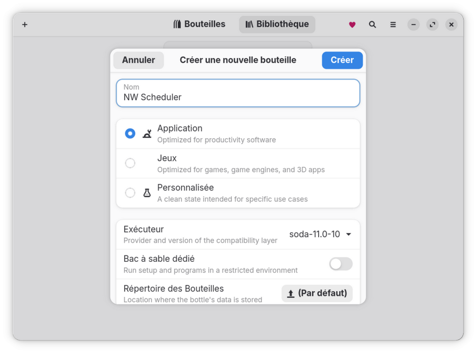

- Clique sur le "+" en haut à gauche de la fenêtre suivante pour créer ta première bouteille (le conteneur qui recevra l'application "NW Scheduler") :
Nomme la bouteille "NW Scheduler", choisis le type "Application" et clique sur le bouton "Créer" en laissant les autres paramètres en l'état :
- Une fois la bouteille créée, clique sur l'onglet "Bouteilles" puis sur "NW Scheduler" pour la "remplir", c'est-à-dire pour la configurer.

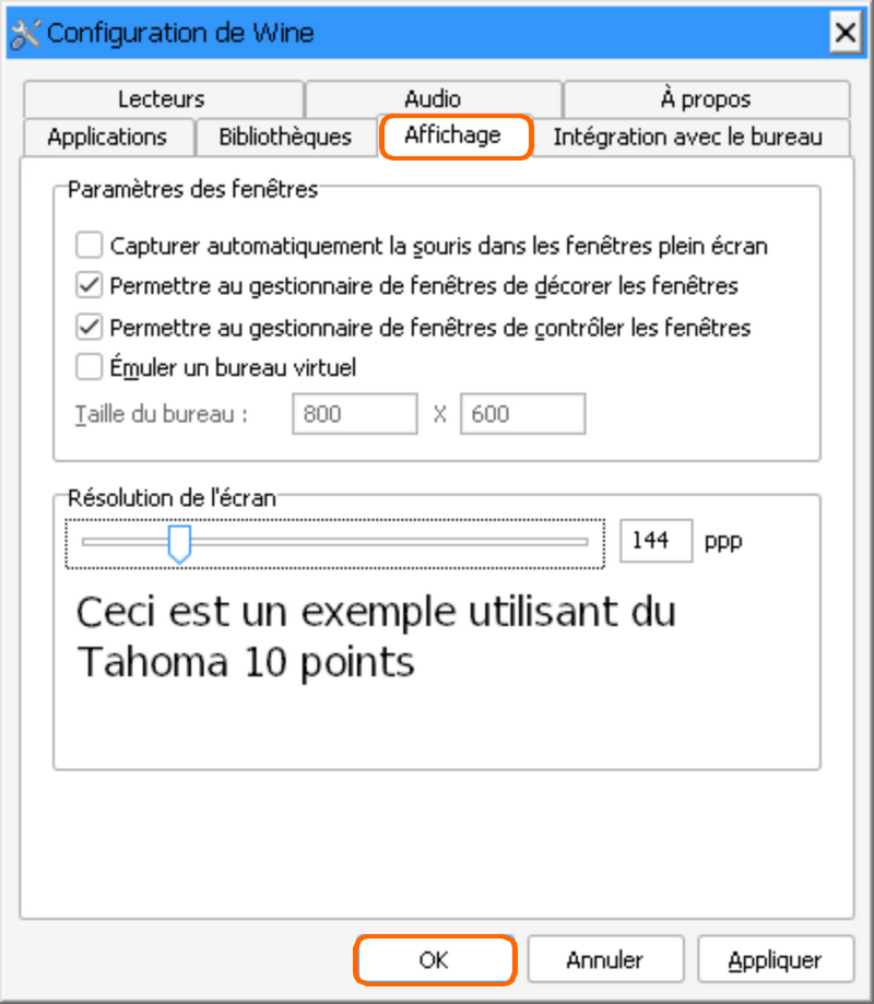

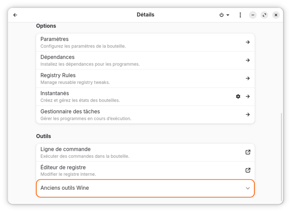

- Je procéderai à l'envers en commençant par régler l'affichage pour le confort des yeux.
Déroule la fenêtre jusqu'en bas et clique sur "Anciens outils Wine" :
Clique sur "Configuration" .
Sélectionne l'onglet "Affichage" et définis la taille de caractères qui convient à la définition de ton écran et à ta vue.
Valide par OK :

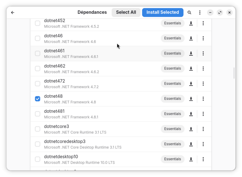

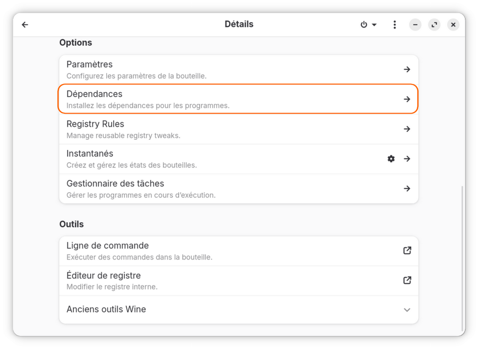

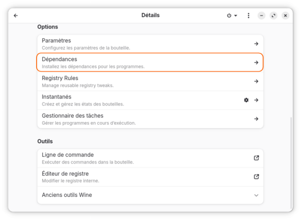

- Passons aux dépendances indiquées sur le site de "NW Scheduler".
Remonte dans la fenêtre et clique sur "Dépendances" :
Coche ces quatre dépendances dans la longue liste de celles qui te sont proposées :
- allfonts
- d3dcompiler_47
- d3dx9
- dotnet48
Ça prend un peu de temps...

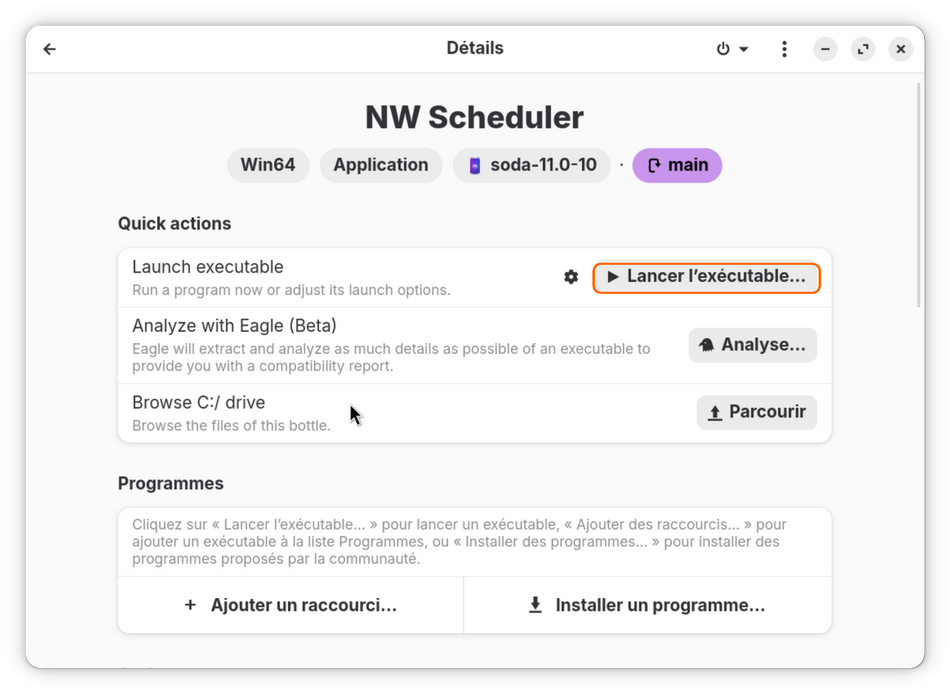

- Terminons en définissant le programme à lancer.
Clique sur la flèche en haut à gauche pour revenir à la fenêtre principale et remonte en haut de la page :
Clique sur le bouton "Lancer l'exécutable".

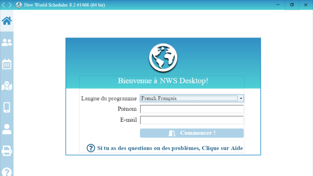

Va dans le répertoire "Téléchargements", double-clique sur "NWS-Desktop-Setup_8.2_1466.exe".
L'installation se lance — c'est du Windows dans son jus des années '90.
Avec l'affichage que j'ai choisi, le programme se lance en plein écran :

J'ai bien suivit tes instructions. Avec "bouteille" j'ai suivit aussi.
Tout est impeccable jusqu'à là.
Le logiciel NW s'est bien installé.
Mais quand je lancer l’exécutable avec bouteille ou avec NW dans recherche ou directement sur le fichier enregistré j'ai toujours "program requier NET.Framework version 4.8 0 or latex" qui s'affiche.
Maintenant les gras, ça m'embête de vous prendre de votre temps.
Alors je ne peux que réessayer.

Tu progresses, @Pienichehaut, maintenant, on sait ce que tu as fait et où ça coince.
Comme je ne suis pas de ta chapelle, je ne vois pas comment je pourrais tester le logiciel, mais apparemment, je pourrais.
Pour ce qui est de LaTeX, je me demande bien pourquoi vous utilisez ce format spécialisé.
Si tu as installé la dépendance "dotnet48", ce devrait être bon de ce côté — si j'en crois les instructions du site.
Contacte-moi par MP, stp, pour qu'on tire l'affaire au clair — si si j'y tiens, et ne t'inquiète pas, c'est ma façon de porter la parole.
