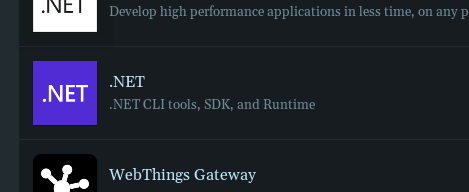

Après une petite recherche sur notre "ami" Google voici la réponse:
Le nom .NET Framework désigne l'ancienne technologie Windows fermée,
mais le site officiel .NET propose désormais .NET (moderne, open source et multiplateforme) qui s'installe nativement sur Linux
Le programme est disponible via la logithèque...fait la recherche ainsi " .NET"....(le point devant NET est important)
Capture d’écran du 2026-10-04 18-48-31.png (14.26 Kio) Vu 1960 fois
installe-le et ça devrait fonctionner...🙂

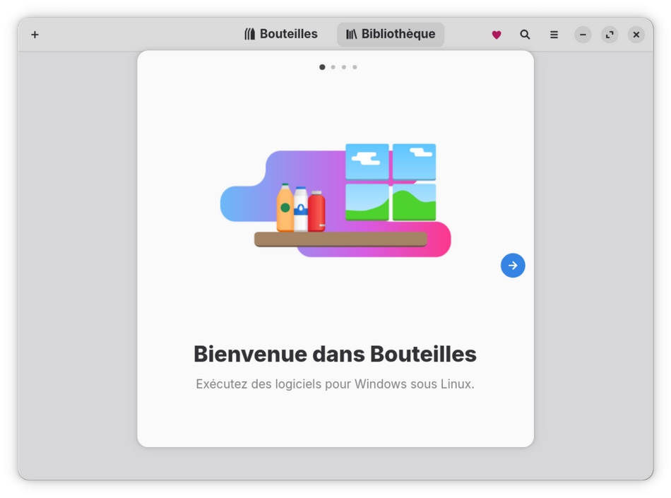

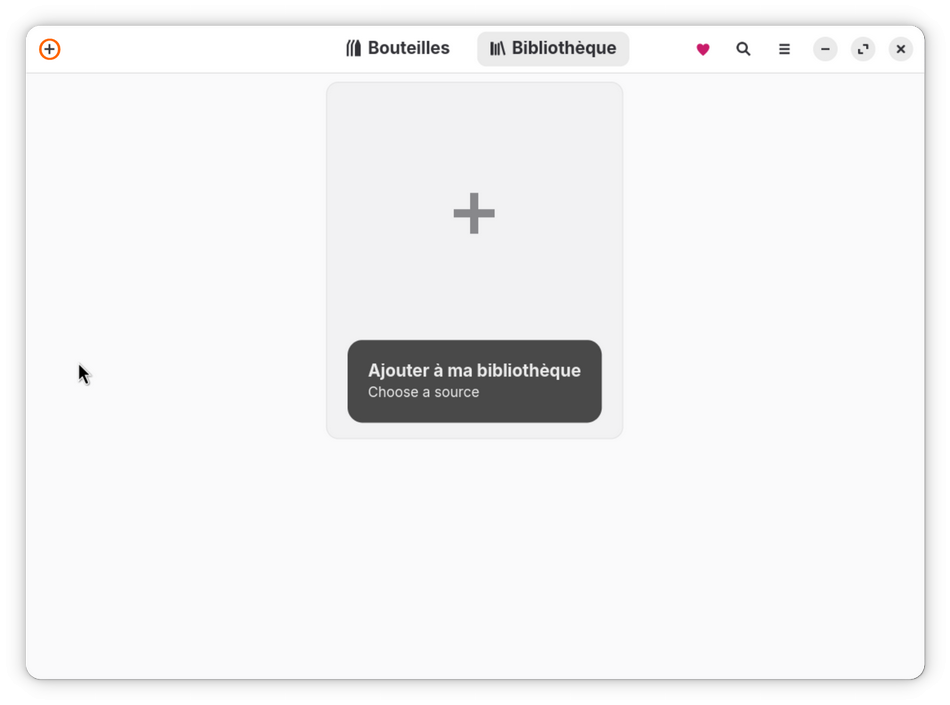

  • Tape "bou" dans la boîte de recherche d'applications du menu principal et lance "Bouteilles".
    • Clique sur la flèche droite de la fenêtre de bienvenue :

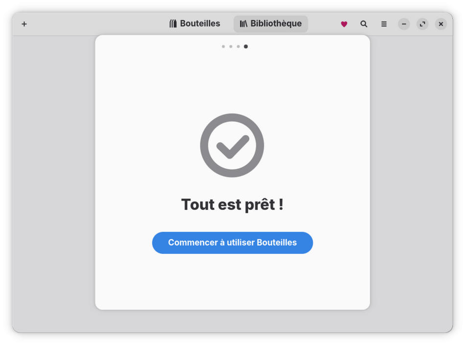

      ... et parcours les différents écrans jusqu'à ce que la configuration soit terminée :
    • Clique sur le bouton "Commencer à utiliser Bouteilles".

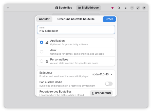

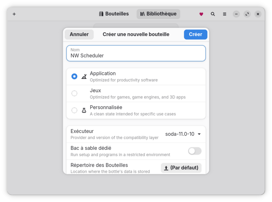

  • Clique sur le "+" en haut à gauche de la fenêtre suivante pour créer ta première bouteille (le conteneur qui recevra l'application "NW Scheduler") :
    Nomme la bouteille "NW Scheduler", choisis le type "Application" et clique sur le bouton "Créer" en laissant les autres paramètres en l'état :

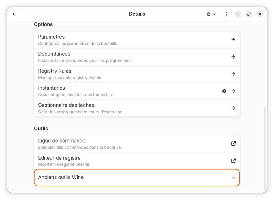

    • Je procéderai à l'envers en commençant par régler l'affichage pour le confort des yeux. 🧐

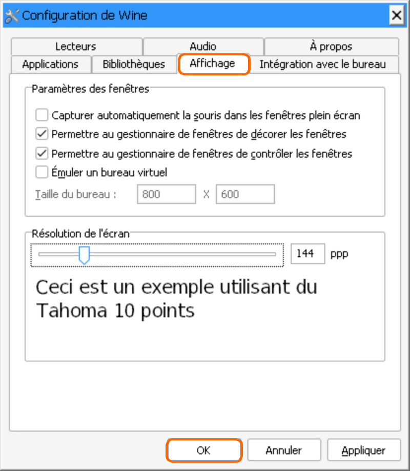

      Déroule la fenêtre jusqu'en bas et clique sur "Anciens outils Wine" :
      Clique sur "Configuration" .
      Sélectionne l'onglet "Affichage" et définis la taille de caractères qui convient à la définition de ton écran et à ta vue.
      Valide par OK :

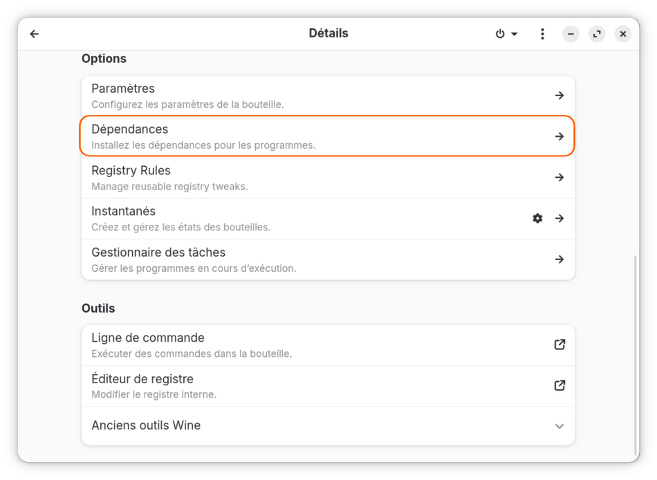

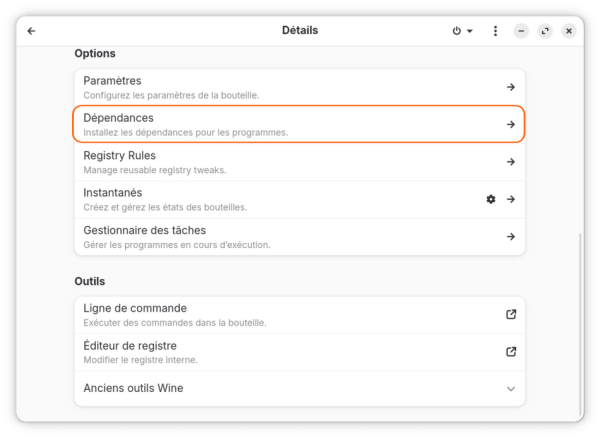

    • Passons aux dépendances indiquées sur le site de "NW Scheduler".
      Remonte dans la fenêtre et clique sur "Dépendances" :

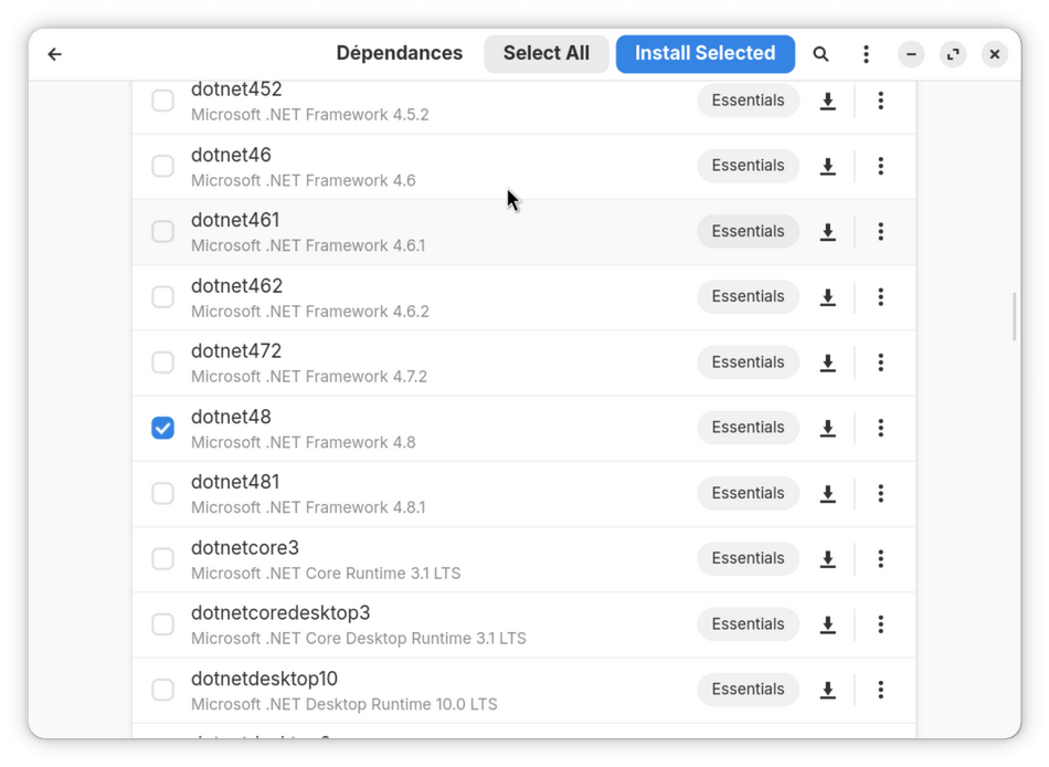

      Coche ces quatre dépendances dans la longue liste de celles qui te sont proposées :
      • allfonts
      • d3dcompiler_47
      • d3dx9
      • dotnet48
      ... puis clique sur le bouton "Install Selected" (la traduction de "Bouteilles" est perfectible) :

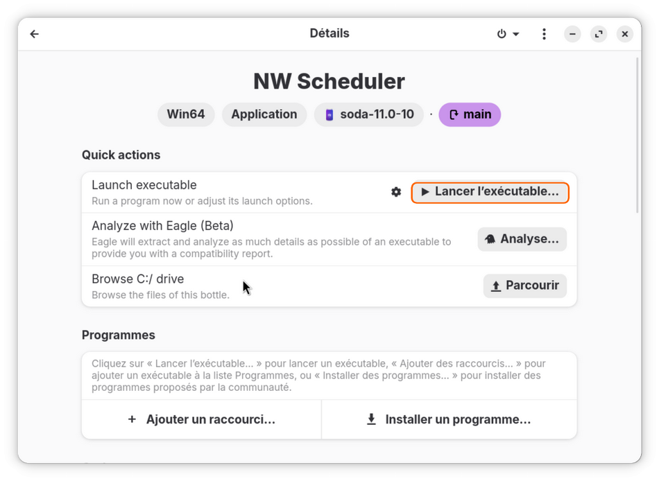

    • Terminons en définissant le programme à lancer.
      Clique sur la flèche en haut à gauche pour revenir à la fenêtre principale et remonte en haut de la page :
      Clique sur le bouton "Lancer l'exécutable".

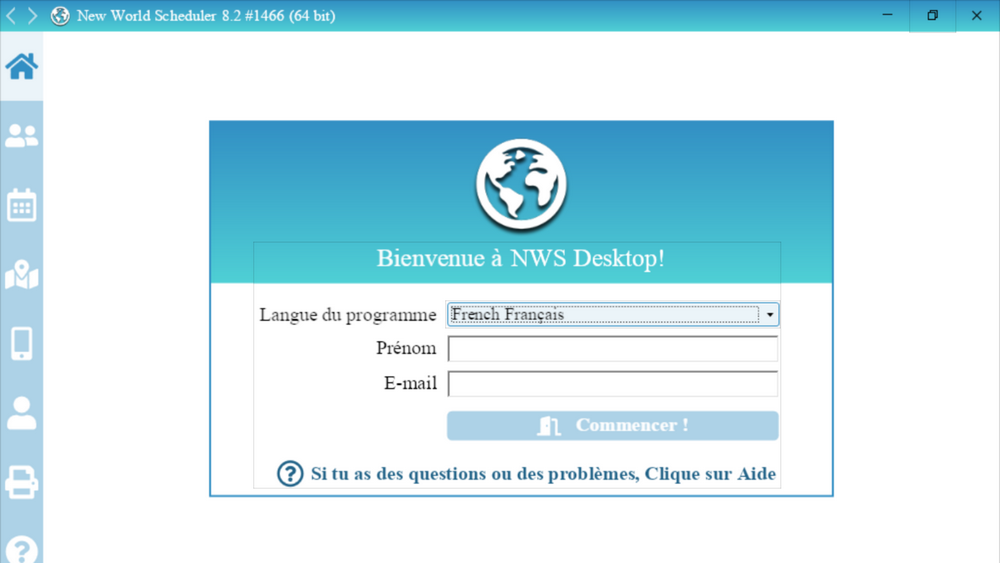

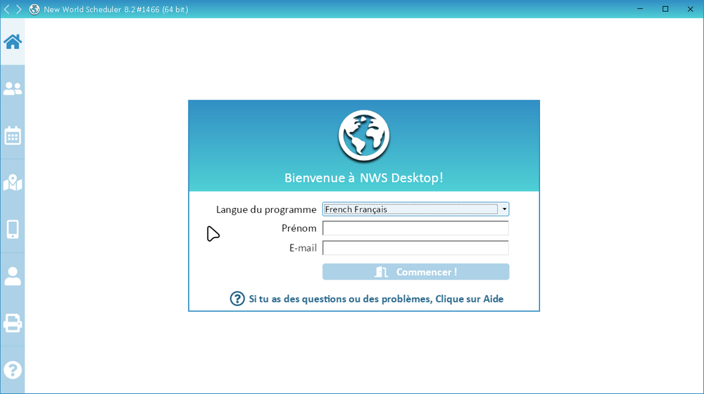

      Va dans le répertoire "Téléchargements", double-clique sur "NWS-Desktop-Setup_8.2_1466.exe".
      L'installation se lance — c'est du Windows dans son jus des années '90. 😋
      Avec l'affichage que j'ai choisi, le programme se lance en plein écran :
