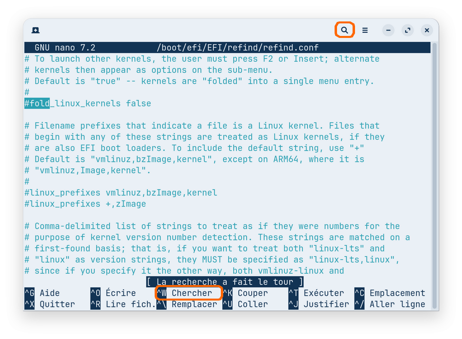

PS : Un ami qui me veut du bien mais à qui les lignes de commande donnent encore un peu d'urticaire malgré le travail de désensibilisation que je m'efforce de mener, m'a glissé qu'il est bien plus parlant de visualiser le contenu du fichier "refind.conf" que de copier-coller une ligne absconse dans le terminal.
Je pensais vous faciliter la vie, mais qu'à cela ne tienne, on peut aussi procéder "à l'ancienne"... 🙄
Ouvrez le terminal (Ctrl Alt t) et copiez-collez la ligne ci-dessous pour éditer le fichier de configuration de rEFInd.
Désolé, sur Zorin 18, le plus simple, c'est désormais de passer par l'éditeur Nano  — il m'avait semblé peu engageant lorsqu'on me l'a fait découvrir à mes débuts sur Linux, mais il s'est un peu assoupli depuis... et vous entrerez dans la confrérie des linuxiens "sérieux" :
sudo nano /boot/efi/EFI/refind/refind.conf
  • Cliquez sur le bouton de recherche du terminal ou tapez "Ctrl w".
  • Entrez le mot-clé "fold_".
  • "Décommentez" la ligne en supprimant le dièse initial pour l'activer — ou "recommentez"-la en rétablissant le dièse pour la désactiver.
  • Tapez "Ctrl o" + "Entrée" pour enregistrer la modification, puis "Ctrl x" pour quitter Nano.
Et voilà !
