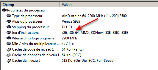

Manifestement, j'ai loupé quelque chose ! J'ai fait une copie d'écran du jeu d'instructions disponible pour ce micro, je vous le joins car il me semble bien que le jeu d'instructions 64 bits est pris en compte. Qu'en pensez-vous ?

Autant que j’en sache, le «Jeu d’instructions» donne simplement les possibilités de mode de fonctionnement du processeur.
A ma connaissance, ça n’a rien à voir avec l’ordre de démarrage.

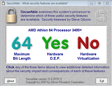

 Merci pour le lien car je vais passer mon week sur la question et notamment tester securable !
Aubert
Messages : 10
Enregistré(e) le : mer. 19 août 2026 19:23
Problème d'installation sur de vieux micros
Message par Aubert »
j'ai donc pas pu m'empêcher de tester, dès ce matin, le processeur à partir du lien que tu donnes avec le logiciel securable conseillé par le crabe info.
