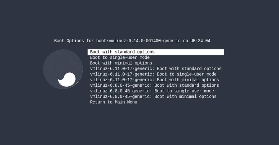

Et encore merci pour tes infos... ceci dit, n'utilisant pas Grub mais rEFInd, je suis allé poser la question au Chat (maintenant appelé Vibe, c'est l'IA de Mistral notre champion français), il m'a aiguillé sur quelques modifs du fichier refind.conf. J'ai fait des changements que je viens de retirer car rEFInd conserve les 2 versions de kernel et on peut choisir la dernière ou celle d'avant en rebootant j'ai appuyé sur f2 qui m'a affiché la fenêtre ci-dessous et j'ai choisi Zorin 18 sous kernel 6.17. Je tourne donc avec ce kernel et ça se passe bien. Les 2 bizarreries citées plus haut sont retournées à la normale.

PS : Et pas besoin d'IA, une simple recherche avec les mots-clés "refind keyboard shorcuts" suffit à condition d'en avoir l'idée — mais j'avoue que si je me suis intéressé à l'installation et au paramétrage de rEFInd, ça ne m'est jamais venu à l'idée de chercher s'il avait des raccourcis clavier et quels il étaient.
F2 => Accès aux options avancées
F10 => Copie d'écran
