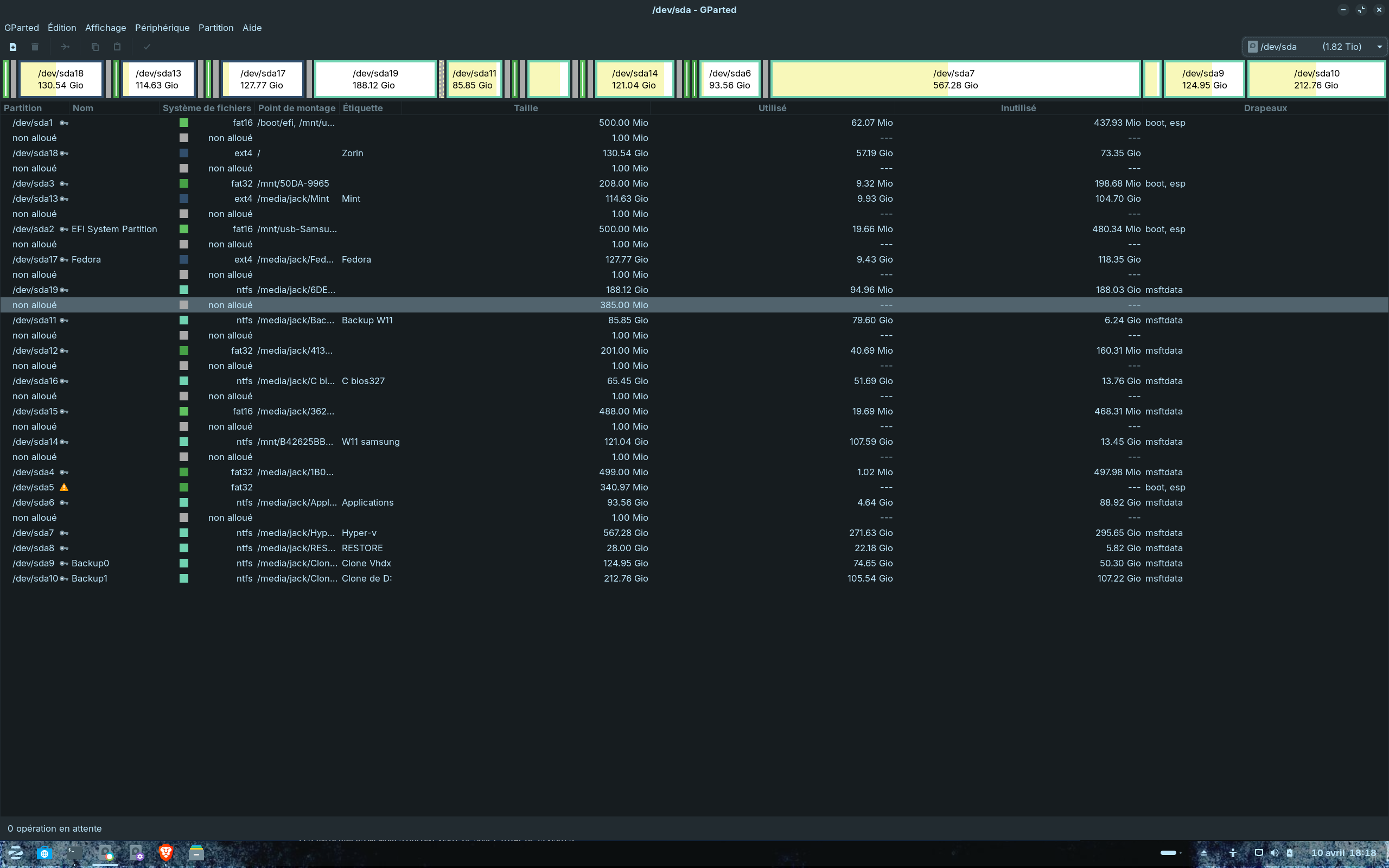

bonjour,
Voici mon multiboot sur un ssd externe et opérationnel; 19 partitions et quelques 7 partitions efi ....et ils ne se chamaillent pas
