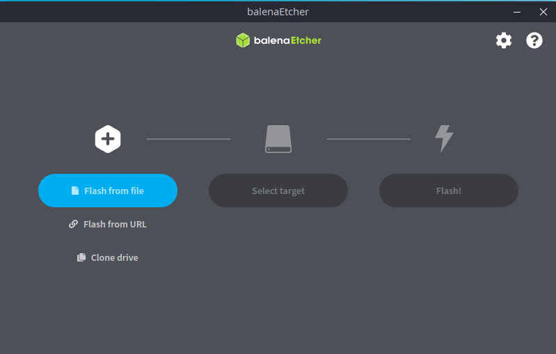

  • Télécharge le logiciel Etcher, qui existe en version MacOS.
  • Télécharge aussi l'ISO de Zorin 16.3 dans sa version Core, vu la configuration généreuse de ton ordi.
  • Lance Etcher et flashe la clef en suivant les trois étapes proposées — il n'y a pas interface plus simple :

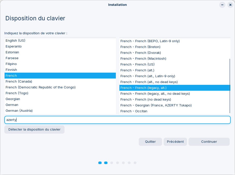

  • N'oublie pas non plus de vérifier au passage si le clavier détecté est bien en disposition AZERTY :

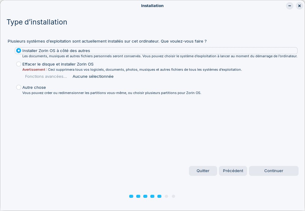

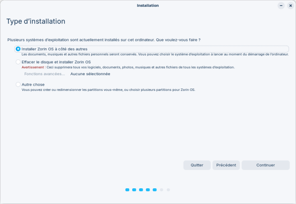

  • Ensuite, choisis "Installer Zorin à côté des autres" et laisse le processus aller jusqu'au bout :
Normalement tu devrais pouvoir choisir l'OS que tu veux lancer au démarrage, MacOS ou Zorin.
