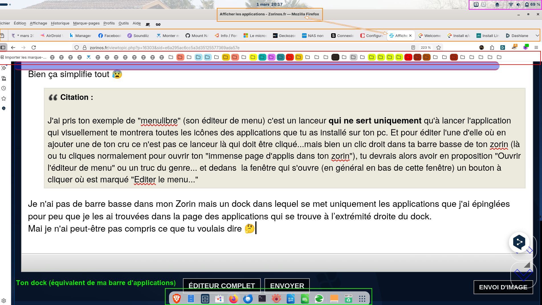

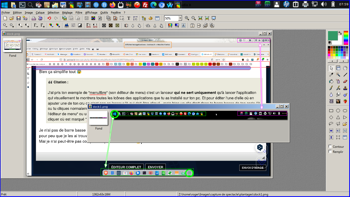

Marc Driver a écrit : sam. 28 févr. 2026 23:09 C'est là que semblent se trouver tous les lanceurs visibles dans applications 🤔
Pas forcément, un même lanceur (dés sa création) utilisant la même commande pour être lancé peut avoir plusieurs endroits où trouver un lanceur. Sans compter que depuis son installation il est mis à jour constamment donc les dates de modifications, installation peuvent aussi changer.
J'ai pris ton exemple de "menulibre" (son éditeur de menu) c'est un lanceur qui ne sert uniquement qu'à lancer l'application qui visuellement te montrera toutes les icones des applications que tu as installé sur ton pc. Et pour éditer l'une d'elle où en ajouter une de ton cru ce n'est pas ce lanceur là qui doit être cliqué...mais bien un clic droit dans ta barre basse de ton zorin (là ou tu cliques normalement pour ouvrir ton "immense page d'applis dans ton zorin"), tu devrais alors avoir en proposition "Ouvrir l'éditeur de menu" ou un truc du genre... et dedans  la fenêtre qui s'ouvre (en général en bas de cette fenêtre) un bouton à cliquer où est marqué "Editer le menu..."
Juste pour te montrer (peut être l'as tu déjà découvert mais tu n'en fais pas mention un dossier /app-install/ où l'on trouve aussi les lanceurs....sans parler de celui de menulibre (de chez gnome) qui as aussi un dossier qu'il faut de temps en temps nettoyer car parfois un raccourci est corrompu et donc dans le menu ne pas afficher son icône.

roger a écrit : dim. 1 mars 2026 10:28
Bien ça simplifie tout 😰
J'ai pris ton exemple de "menulibre" (son éditeur de menu) c'est un lanceur qui ne sert uniquement qu'à lancer l'application qui visuellement te montrera toutes les icônes des applications que tu as installé sur ton pc. Et pour éditer l'une d'elle où en ajouter une de ton cru ce n'est pas ce lanceur là qui doit être cliqué...mais bien un clic droit dans ta barre basse de ton zorin (là ou tu cliques normalement pour ouvrir ton "immense page d'applis dans ton zorin"), tu devrais alors avoir en proposition "Ouvrir l'éditeur de menu" ou un truc du genre... et dedans  la fenêtre qui s'ouvre (en général en bas de cette fenêtre) un bouton à cliquer où est marqué "Editer le menu..."
Je n'ai pas de barre basse dans mon Zorin mais un dock dans lequel se met uniquement les applications que j'ai épinglées pour peu que je les ai trouvées dans la page des applications qui se trouve à l’extrémité droite du dock.
Mai je n'ai peut-être pas compris ce que tu voulais dire 🤔

Marc Driver a écrit : dim. 1 mars 2026 20:28 Bien ça simplifie tout 😰
Oui en image on voit de suite le sujet...sur lequel il est possible de donner une solution comme ci dessous
Marc Driver a écrit : dim. 1 mars 2026 20:28 Je n'ai pas de barre basse dans mon Zorin mais un dock dans lequel se met uniquement les applications que j'ai épinglées pour peu que je les ai trouvées dans la page des applications qui se trouve à l’extrémité droite du dock.
Plus d'un quinzaine d'onglet ouvert sur ta capture d'écran ( tout est encadré en orange ) ça mange de la mémoire vive dans ton pc et peut ralentir aussi ta connexion au web)
En rouge dans son encadrement....tu gagnerais dans ton navigateur Firefox en visibilité si tu masquais ta barre de favoris  :)
Pour le reste c'est commenté sur les captures d'écran...
Ton dock en bas (équivalent de ma barre d'applications que j'ai placé en haut de mon écran)
Ma barre à moi (placée en haut de l'écran du pc = gain de visibilité des bas de pages et en plus j'ai activé son masquage automatique  :D)
Mon bon vieux "Photophiltre pro" tournant sur une distro Linux explique le tout joliment encadré de bleu  :P
