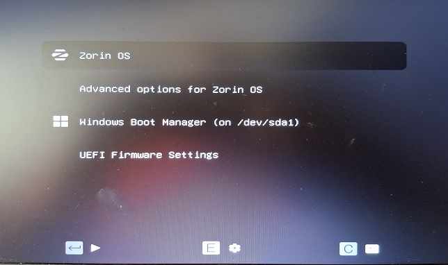

depuis janvier dernier, sur un pc portable lenovo thinkpad L540, j'ai un multiboot au démarrage (sur un ssd) avec 3 choix :
- Zorin
- boot windows : win 7 ou win 10.
J'avais mis un post sur le forum pour de l'aide afin de réaliser ce multiboot et jlb m'avait beaucoup aidé et avait résolu mon problème de multiboot.
et aujourd'hui, j'ai voulu activer le secure boot dans le bios afin de pouvoir recevoir les certificats 2023 pour le "bon fonctionnement futur de win10.
j'ai donc mis secure boot sur enable dans le bios.
Cela m'a automatiquement passé le bios sur UEFI only et CSM support sur No.
Et au redémarrage du pc, je n'ai plus de multiboot.... Le pc démarre uniquement sur zorin... (en fait, dès que SCM est sur no dans le bios. si je le remets sur YES, le multiboot zorin/windows revient).
savez vous pourquoi ? existe il une possibilité de revoir le multiboot au démarrage du PC avec le secure boot activé, donc UEFI only ?
Merci encore pour toute aide. Cordialement

tolunq a écrit : ↑sam. 21 févr. 2026 21:28 Et au redémarrage du pc [...] le pc démarre uniquement sur zorin...
D'après ton retour, c'est normal : l'entrée 0014 correspondant à Zorin est en tête de la séquence de démarrage (BootOrder) devant Windows (0015).
tolunq a écrit : ↑sam. 21 févr. 2026 21:28 Et au redémarrage du pc, je n'ai plus de multiboot....
Ça, ça l'est moins, parce que le menu de démarrage devrait s'afficher aussi.
Lance Zorin et poste le contenu du fichier "/etc/default/grub" (toujours dans une zone de code).

et voici le contenu de /etc/default/grub
# If you change this file, run 'update-grub' afterwards to update
# /boot/grub/grub.cfg.
# For full documentation of the options in this file, see:
#   info -f grub -n 'Simple configuration'
GRUB_DEFAULT=0
GRUB_TIMEOUT_STYLE=hidden
GRUB_TIMEOUT=10
GRUB_DISTRIBUTOR=`( . /etc/os-release; echo ${NAME:-Ubuntu} ) 2>/dev/null || echo Ubuntu`
GRUB_CMDLINE_LINUX=""
# If your computer has multiple operating systems installed, then you
# probably want to run os-prober. However, if your computer is a host
# for guest OSes installed via LVM or raw disk devices, running
# os-prober can cause damage to those guest OSes as it mounts
# filesystems to look for things.
#GRUB_DISABLE_OS_PROBER=false
# Uncomment to enable BadRAM filtering, modify to suit your needs
# This works with Linux (no patch required) and with any kernel that obtains
# the memory map information from GRUB (GNU Mach, kernel of FreeBSD ...)
#GRUB_BADRAM="0x01234567,0xfefefefe,0x89abcdef,0xefefefef"
# Uncomment to disable graphical terminal
#GRUB_TERMINAL=console
# The resolution used on graphical terminal
# note that you can use only modes which your graphic card supports via VBE
# you can see them in real GRUB with the command `vbeinfo'
#GRUB_GFXMODE=640x480
# Uncomment if you don't want GRUB to pass "root=UUID=xxx" parameter to Linux
#GRUB_DISABLE_LINUX_UUID=true
# Uncomment to disable generation of recovery mode menu entries
#GRUB_DISABLE_RECOVERY="true"
# Uncomment to get a beep at grub start
#GRUB_INIT_TUNE="480 440 1"
GRUB_THEME=/usr/share/grub/themes/zorin/theme.txt
GRUB_DISABLE_MEMTEST=true
Messages : 4344
A remercié : 838 fois
plus de multiboot windows/zorin depuis l'activation du secure boot dans le bios ??????
Merci @tolunq, mais pour ce qui est du retour de "efibootmgr", ça ne change rien, le multiboot n'est pas compromis, c'est juste une question d'affichichage du menu.
J'avais pensé que qu'il ne s'affichait pas parce que le délai était sur "0", mais ce n'est pas le cas.
En revanche, je pense que si tu modifies cette ligne comme suit, tu devrais le retrouver :
GRUB_TIMEOUT_STYLE=hidden ---> GRUB_TIMEOUT_STYLE=menu
Il faut bien sûr des droits de super utilisateur pour le faire.
Entre l'une ou l'autre de ces deux lignes et passe outre les protestations :

J'ai répondu rapidement, mais je pensais avoir été clair... 😶
... se trouve dans le fichier "/etc/default/grub" dont je t'ai demandé de m'envoyer le contenu (voir-ci-dessus) :
Et la ligne suivante permet de l'éditer directement (je l'ai modifiée pour que l'éditeur ne proteste pas parce qu'on l'exécute en mode super utilisateur) :
gnome-text-editor 2> /dev/null admin:///etc/default/grub
Il suffit donc de remplacer "hidden" par "menu" pour que le menu de démarrage ne soit plus caché, d'enregistrer la modification et de redémarrer.
Pour le mot de passe, tu en as forcément entré un : même si tu n'en veux pas pour ton compte utilisateur (pour ouvrir une session et accéder à ton répertoire personnel), il en faut un pour le compte administrateur (pour pouvoir faire des modifications dans le reste du système, comme dans le cas présent).
On va donc voir ça par MP...

  1. As-tu réussi à définir un nouveau mot de passe ?
  2. As-tu redémarré après ?
En attendant mieux, tape "Échap" quand tu veux lancer Windows pour afficher le menu de démarrage, puisque ça marche :
Mais je ne lâche pas l'affaire ! 🤨

tolunq a écrit : ↑lun. 23 févr. 2026 19:13 avec la touche echap au démarrage cela ne fonctionne pas pour avoir le multiboot.
Pourquoi tu ne me l'as pas dit ? Essaie la touche "Maj" avec la flèche vers le haut (celle de gauche puis celle de droite si ça ne marche pas).
Lenovo est... comment dirai-je ? pas vraiment Linux friendly.
