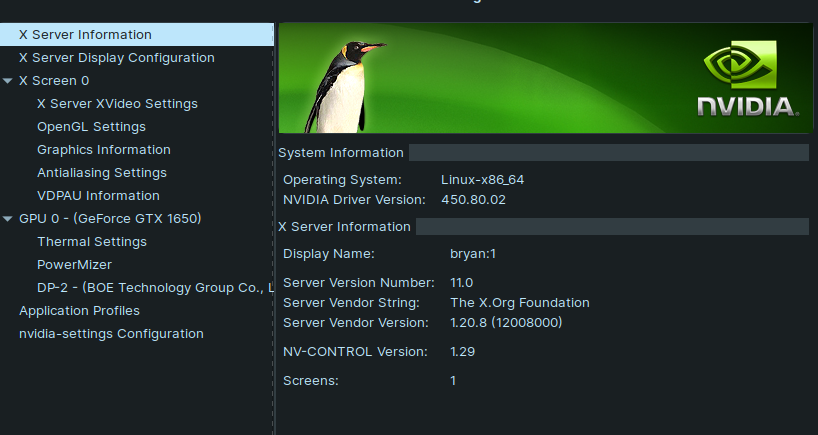

Voici mon server settings :

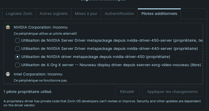

et dans mes paramètres de pilotes additionnels :
Il y a un écran blanc après avoir choisi Zorin dans le grub et après avoir mis mon mot de passe de ma session.
Lors de l'installation j'ai bien choisi le mode Nvidia.
Re: ecran blanc lors du logo "ZORIN" au démarrage
Ton driver est bien OK
