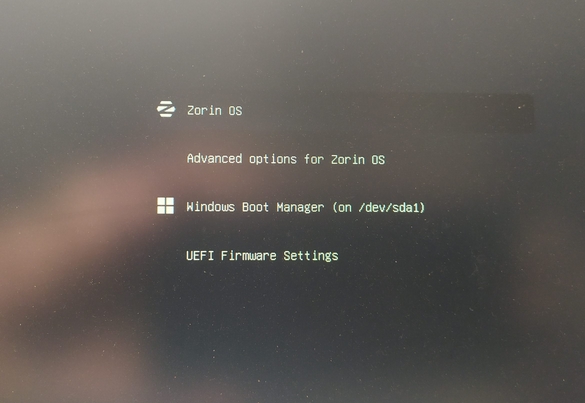

Dual boot Windows 10 Zorin 18 impossible
Message n° 28
Le plan D a marché ! 😃
Et comme promis, je résume — j'ajouterai des explications détaillées au Petit Manuel pour le cas où des utilisateurs auraient un problème du même genre.
Mais, je le précise et/ou le rappelle, ce n'est pas une réparation, mais un contournement : en l'état, la "réparation" est impossible. Aucune des solutions censées avoir fonctionné sur d'autres modèles n'ayant marché sur cet ordinateur, je ne les énumère donc pas.
Peut-être qu'une version plus récente du BIOS permettrait d'intégrer d'autres systèmes que Windows, mais pour le savoir il faudrait que le support d'Acer reconnaisse le numéro de série ou le SNID du portable d'@EMILOVITCH pour pouvoir se le procurer (problème bien connu sur leur forum) — ça, c'était un éventuel plan B'...
Pour revenir au plan D,  il se trouve que rEFInd est disponible dans une version bootable. Elle occupe à peine 5 Mo sur une clé, on démarre comme sur une clé d'installation et... le menu GRUB de Zorin s'affiche :
Avec une clé Store 'n' Stay, ça peut faire une solution pérenne plutôt satisfaisante — d'autant qu'on peut transformer l'espace inoccupé en partition de stockage. 🙃
Merci à EMILOVITCH de m'avoir suivi dans des vérifications et des essais que j'aurais pu lui économiser en passant directement au plan D !

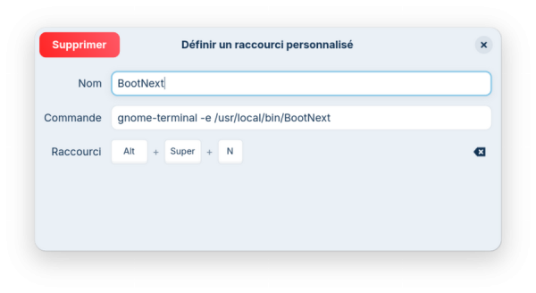

2. Pour plus de commodité, on crée ensuite un raccourci clavier auquel on associe le script.
  • Pour ce faire, on va dans Paramètres > Clavier > Raccourcis clavier (tout en bas) > Voir et personnaliser les raccourcis > Raccourcis personnalisés (tout en bas) > +) et on renseigne les différentes zones comme suit :

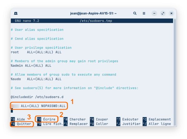

3. Enfin on désactive l'authentification pour les commandes "sudo" afin d'éviter d'avoir à entrer le mot de passe... pour éteindre l'ordinateur, ce qui serait un comble.
  • On tape "suso visudo" dans le terminal pour éditer le fichier "sudoers" avec Nano pour ne pas qu'un autre éditeur ne puisse le corrompe.
  • On copie cette ligne en renseignant son identifiant :
    votre-identifiant ALL=(ALL) NOPASSWD:ALL
    ... et on la colle avec la souris tout en bas du fichier (sinon ça ne marcherait pas), comme ceci :
    Pour la combinaison de touches, tapez "Super Alt n" — "Super" étant la touche "Windows" à gauche de la touche "Alt" et "n" comme "Next".
    Vous pouvez choisir une autre lettre, mais conservez les deux touches "Super Alt" : cette combinaison évite d'écraser des raccourcis clavier du système.
  • On tape "Ctrl o""Entrée" pour enregistrer la modification et "Ctrl x" pour refermer l'éditeur.
