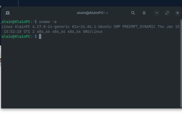

Un utilisateur a eu le même problème et il a découvert qu'il venait de la version 6.17.0-14 du noyau et qu'il disparaissait avec la version 6.14.0-37.
Entre cette commande dans le terminal et envoie le retour :
uname -a
- Messages : 4088
- Nb de « J’aime » reçus: 2134
- A remercié : 772 fois
Problème de démarrage

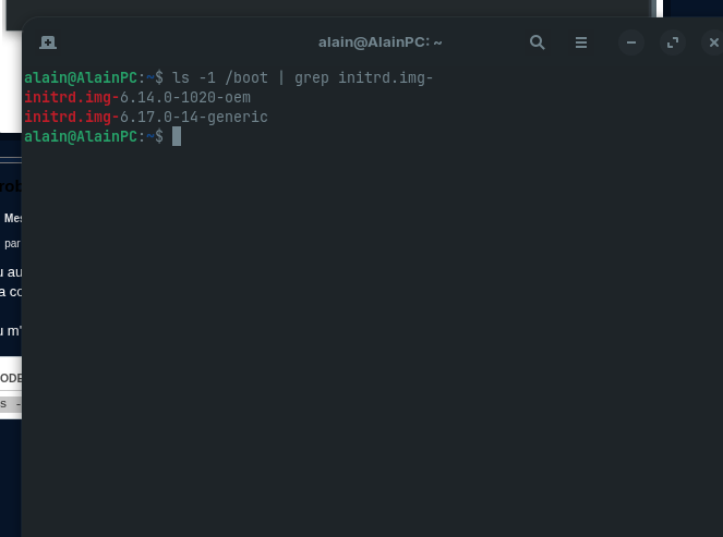

Tu aurais pu copier-coller le contenu du terminal...
Ça confirme que c'est la version suspecte.
Tu m'envoies le retour de cette commande, s'il te plaît ?
ls -1 /boot | grep initrd.img-

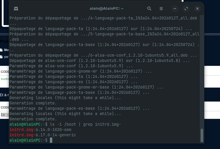

- Messages : 4088

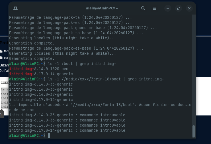

Bizarre. Je viens de te faire mettre à jour ton système.
Je l'ai fait aussi de mon côté, voici les versions du noyaux qui sont installées :
ls -1 //media/xxxx/Zorin-18/boot | grep initrd.img-
initrd.img-6.14.0-33-generic
initrd.img-6.14.0-36-generic
initrd.img-6.14.0-37-generic
initrd.img-6.17.0-14-generic
- Messages : 4088
Rien d'étonnant que ça ne marche pas, c'est une ligne de commande que j'ai utilisée sur mon ordinateur en masquant mon identifiant par "xxxx"...
Je voulais seulement te montrer que mon Zorin 18 a quatre versions du noyau quand tu n'en as que deux après mise à jour : 6.17.0.-14 et 6.14.0-1020-oem que je n'ai jamais vue.
Or, si on en croit @Linux03, qui a créé un sujet avec le même titre en même temps que toi, le noyau 6.17.0-14 serait responsable des problèmes.
Mais comme tu n'as pas la version 6.17.0-37 qui permettrait de les régler et que ton ordinateur a redémarré, il ne reste plus qu'à attendre et voir venir.
PS : Ce serait bien que tu copies-colles les retours du terminal au lieu de faire des captures d'écran : ça prend moins de place et on peut les copier-coller pour répondre.
