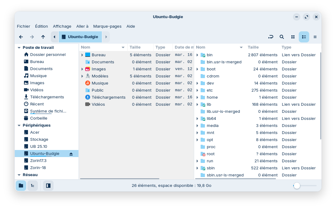

J'utilise "Fichier" comme gestionnaire sous Zorin.
Avant, j'avais mis Mint, et dans le gestionnaire, il y avait une fonction que j'ai aimé, on pouvait séparer la vue en deux sans avoir à ouvrir une seconde fois le gestionnaire
Pouvons-nous faire cela sous Zorin ? Ou dois-je remplacer "Fichier" par le gestionnaire de Mint ?

Bien sûr, @Sylvain_801, tu peux installer n'importe quel gestionnaire de fichiers, parmi lesquels Nemo (ou Caja, qui possède la même fonctionnalité mais qui est un peu plus vintage) :
Ceci dit, Nautilus possède désormais des onglets (Clic sur la molette).
Ce n'est pas aussi pratique que l'affichage dual-pane, mais ça rend service.
sudo apt update && sudo apt install nemo

super
merci
installer et ca marche
j'aime bien cette fonction, car je fais souvent des déplacements de fichier

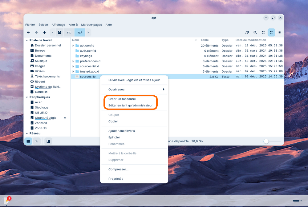

Last but not least, on s'affranchit de tous les verrouillages windowsiens du Nautilus de Zorin 18 pour accéder aisément à la partition "EFI", par exemple — la prochaine fois que j'aurai à expliquer comment faire à un utilisateur, je pense que je lui ferai installer Nemo dans la live session, ce sera plus rapide.
On peut aussi ajouter quelques "actions" pratiques quand on bricole, comme ces deux entrées dans le menu contextuel :
Si ça intéresse quelqu'un, je vous explique.

Nemo permet de configurer des "Actions" comme celles-ci, qui permettent, l'une d'éditer un fichier de l'espace "Système" en tant d'administrateur, l'autre de créer des raccourcis.
Pour une fois, on ne passera pas par le terminal, on va le faire en mode graphique — ce qui est plus long à expliquer...
Création des "actions" :
En revanche, "Créer un raccourci" utilise un script qu'il faut encore installer :
Referme ta session, reconnecte-toi et lance Nemo, le menu contextuel devrait te proposer ces deux nouveaux outils bien pratiques pour l'utilisateur lambda comme pour celui qui veut aller un peu plus loin.
Je ne voulais pas perdre mon temps en publiant un tuto qui n'intéresserait personne.
Mais chose promise, chose due — et grâce à toi, tout le monde en bénéficiera.
- Télécharge ces deux fichiers :
... et enregistre-les dans le dossier "/.local/share/nemo/actions" de ton répertoire personnel (comme il s'agit d'un dossier caché, fais "Ctrl h" si tu ne le vois pas).
- Clique droit sur chacun des fichiers, choisis "Renommer" et supprime l'extension ".txt" que j'ai été obligé d'ajouter pour que l'éditeur du forum les accepte.
- Télécharge ce fichier :
... enregistre-le dans le dossier "/.local/share/nemo/scripts" et supprime son extension comme précédemment.
