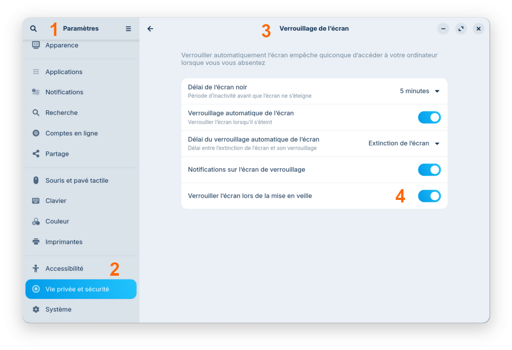

visiblement y a comme un pb :
vérouiller l'ecran lors de la mise en veille (sur off) n'a pas suffit
j'ai été obligé de mettre sur off 'vérouillage auto de l'écran'

tolunq a écrit : jeu. 1 janv. 2026 17:37 vérouiller l'ecran lors de la mise en veille (sur off) n'a pas suffit
Et pour cause....un ingrédient manque dans ta configuration pour arriver à tes fins.
Quel est le principal déclencheur qui provoque le verrouillage de ton écran  :huh:
:arrow: Le fait qu'il s’éteigne à un moment donné
Et donc si tu empêches ton écran de s'éteindre automatiquement au bout de X minutes et bien fini tes ennuis  :)
Regarde bien la capture ci dessous et le réglage que tu as laissé en place......facile c'est tout en rouge ce qui est pas bon.
mettre ce réglage à jamais pour que l'écran ne s'éteigne pas
:information:  au lieu de laisser sur  5 minutes avant que ton écran ne s'éteigne................tu dois avoir dans les choix proposés un truc du genre "Ne jamais éteindre l'écran" ou "Jamais" et c'est cela qu'il faut sélectionner en plus des autres réglages déjà mis en place.
Au passage les notifications sur l'écran de veille ne sont pas utiles non plus à garder en l'état.....
