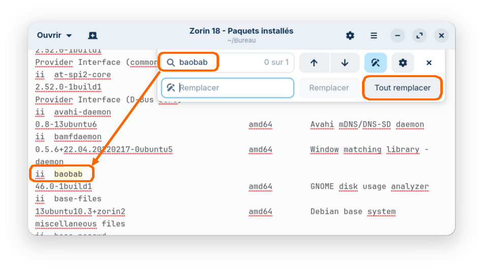

Comme tu peux le constater, les quatre occurrences de l'UUID de la partition Zorin ne se terminent pas par "97", mais par "e0" — d'où ton problème de démarrage.
La logique de la fenêtre de remplacement est celle-ci :
  • Boîte du haut : "Rechercher"
  • Boîte du bas : "Remplacer par"
Si la chaîne recherchée se trouve dans le fichier, le bouton "Tout remplacer" est immédiatement actif, puisque qu'on peut la remplacer par une chaîne vide :
Si la chaîne terminée par "97" se trouvait déjà dans le fichier comme tu le supposes, le bouton se serait activé...
Il faut donc entrer ceci, comme je te l'expliquais précédemment :
  • Boîte du haut : "Rechercher" ---> 68b74136-bc99-45cf-ab1b-1fba571b68e0
  • Boîte du bas : "Remplacer par" ---> b74741b8-df80-4357-9f9e-042969d3e097
J'ai vérifié à deux fois parce qu'on s'embrouille vite dans ce genre de choses et que je suis assez coutumier du fait.

J'ai refait l'état de remplacement de l'UUID et je comprends mieux pourquoi le bouton Tout remplacer restait grisé, c'est parce que l'UUID noté est déjà celui qui fini par 97.
Photo : ext/dmzx/imageupload/img-files/1994/aaa ... a54510.jpg

Ou il y avait une chose différente, c'était dans le message de remplacement de l'UUID, ton message disais :
"Copie-colle le lien (Ctrl Maj v) — par exemple : "file:///media/zorin/bd2a3170-b16f-4994-ae94-276f18a32d64"."
Hors moi, l'UUID finissait déjà par 97 et n'était pas différente. Donc si je la mettais dans la case du haut, tous les UUID du texte se surbrillaient, mais quand je mettais celle qui finit par 0, il ne se passait rien, c'est pour cela que le bouton restait grisé, je pense. C'est une supposition.

Tu vois c'est si facile et bien mieux car l'image s'affiche directement dans ton sujet et on économise un clic qui l'ouvre dans un nouvel onglet (c'est ce que l'on nomme le lien vers un fichier)
le petit plus de ma méthode c'est que si tu cliques sur ton image celle ci s'ouvre dans une fenêtre popup et dans sa taille réelle....bien pratique hein une fois qu'on sait faire :)
Champion toi aussi @Sylvain64 tu as réussi à le faire et tu as une sacrée patience pour tout essayer jusqu'à arriver à la solution voulue 🏆
