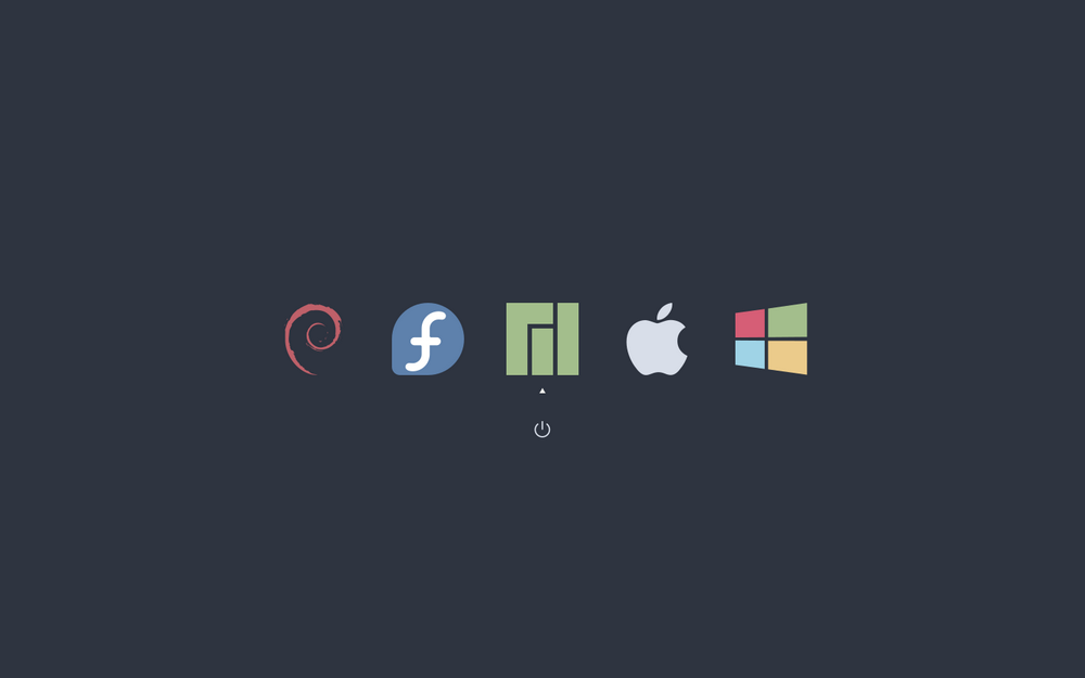

Au premier démarrage, on se dit que rEFIND n'est pas très sexy...
Mais c'est pour mieux nous montrer toutes les zones susceptibles d'être modifiées ou retirées. Pour résumer, presque tout.

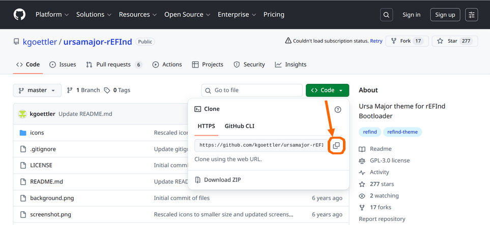

    Je prendrai pour exemple le thème "ursamajor-rEFInd" :
    • On clique sur le bouton vert et on copie l'adresse :
    • Puis on entre dans le répertoire "themes" de rEFInd :
      cd themes
      ... ou, si on a refermé le terminal :
      sudo -i
      cd /boot/efi/EFI/refind/themes
    • Ensuite, on tape "git clone" et on colle l'adresse à la suite, comme ceci :
      git clone https://github.com/kgoettler/ursamajor-rEFInd.git

Configuration des thèmes
A l'intérieur du répertoire du thème, seuls le dossier "icons" et ces trois fichiers sont intéressants :
/boot/efi/EFI/refind/themes/ursamajor-rEFInd
├── icons
├────── README.md
└────── theme.conf
Le plus important, vous l'avez anticipé, étant le fichier "theme.conf".
Il repose sur le même principe que le fichier "rEFInd.conf" dont il reproduit souvent des sections, comme c'est le cas pour le thème "ursamajor-rEFInd".
Les lignes "commentées" listent les options disponibles en résumant leur effet.
On ajoute ou enlève ces options à la ligne "dé-commentée" qui clôt la section, après la commande initiale — ici "hideui" comme "Hide User Interface" la fonction qui permet de modifier l'allure générale du menu de démarrage :

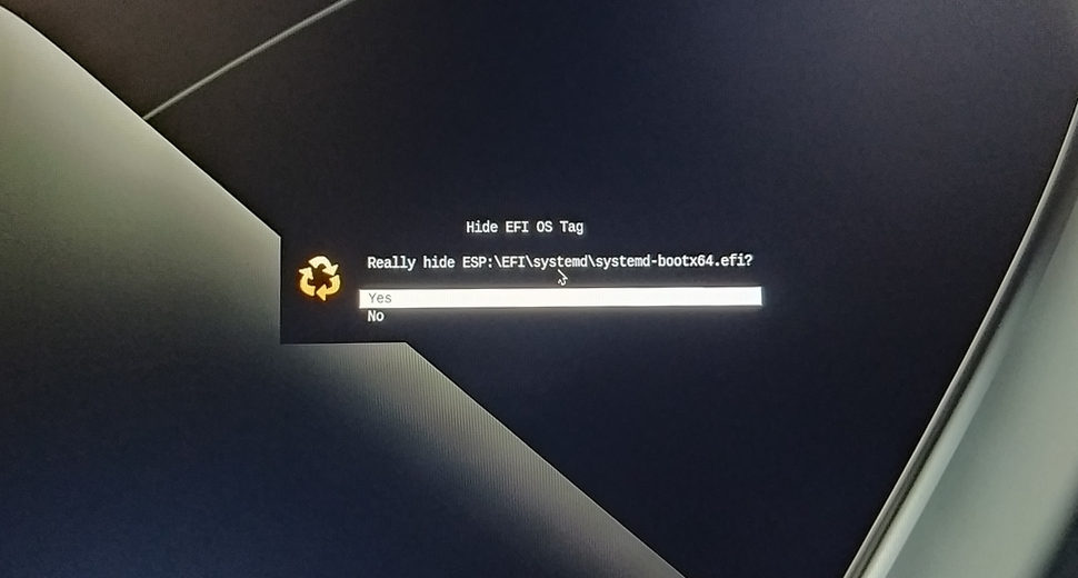

Il faut d'abord ajouter le bouton "hidden_tags" à la commande "showtools" du thème :
showtools hidden_tags, shutdown
On positionne ensuite le pointeur sur une entrée du menu à supprimer, puis on tape sur la touche "Suppr" (ou sur la touche "-" du pavé numérique) et on choisit "Yes" — ne pas s'inquiéter si on lance un OS dans la manœuvre... 😅
Pour rétablir une entrée, on clique sur le bouton "Recyclage" de la ligne d'outils et on la choisit dans la liste.
💡 Une fois votre menu stabilisé, enlevez "hidden_tags" de la ligne "showtools".

Salut @jlb ,
Allez, elle est pas lisible ma foto ci-dessus ? Faudra changer tes lunettes... mais bon, j'ai réussi à progresser sur les tags et autres show-tools, mais j'arrive toujours pas à virer le tag "Lesieur". Et pourtant j'ai utilisé 2 des méthodes préconisées cad pointer sur le tag à supprimer et puis simplement appuyer sur la touche "suppr", ou en allant dans /boot/efi pour renommer bkpbootx64.efi en bkpbootx64.efiold, rien à faire "Lesieur" resiste, bien qu'avec un comportement légèrement différent, cad il plante plus, il affiche une ou deux lignes et revient immediatement sur l'écran rEFInd...
J'ai aussi un autre doute. Quand rEFInd dit " ... from EFI system partition" ça veut donc dire pas la partition dans laquelle je travaille non ? Est-ce à dire que Nautilus montre les dossiers et fichiers des 2 partitions montées ? la EFI et la Zorin 18 (dans ce cas) ? Je suis pas encore très au point avec ces dossiers boots éparpillés dans les partitions... Me suis jamais inquiété de ça dans mon monde Windows/mono partition (quoique Windows crèe quelques partitions aussi pour son usage...)
Ci-dessous mon nouvel écran de boot plus lèché, et une foto de l'affichage des lignes d'erreurs du Lesieur. Pour ce dernier tu me diras comment on fait un screendump... j'ai pas vu.

Avec ou sans lunettes, je n'ai pas réussi à reproduire le problème de suppression de l'entrée indésirable.
Il faut dire que je n'ai pas le fichier "bkpbootx64.efi" :
ls -1 /boot/efi/EFI/boot
bootx64.efi
fbx64.efi
mmx64.efi
Sans doute as-tu utilisé BootRepair ?
Reviens me dire, je suis curieux.

Ho oui j'ai dû utiliser BootRepair avant rEFInd, pour fixer le boot qui cafouillait lors de l'install de Zorin 18.
J'y suis allé à la serpe en supprimant cette entrée bkp...efiold du dossier tout simplement.
J'ai redémarré, et j'ai pointé sur le tag "Lesieur" puis appuyé sur la touche "suppr" en confirmant yes...
Et, o miracolo, j'ai un écran de boot nickel maintenant... 😁
