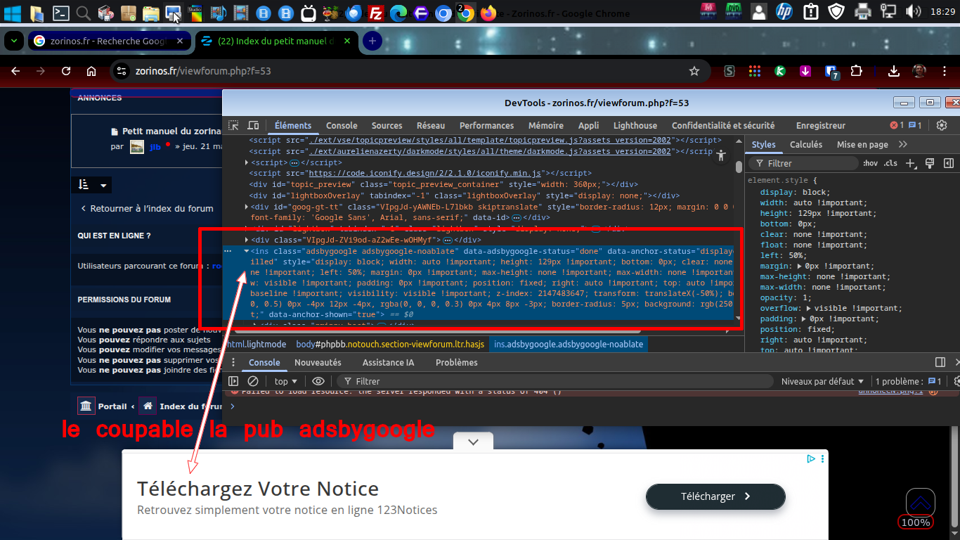

Brave réinstallé sans problème. je continue les updates et upgrades , ben non, brave est de nouveau pixellisant, et la souris et clavier bloqués. j'ajoute obligé de stopper avec le bouton alimentation. envoyé rapport demandé. je vais désinstaller brave 😓
VOIR ICI DESSOUS:

@XENOWM utilises le bouton image dans l'éditeur de texte c'est plus pratique
j'ai édité ton message pour que l'on voit en grand le gel de l'écran , une miniature donnerait ceci:
Si firefox fonctionne sans soucis dans la Z18 et ne bloque rien dans ton installation pour ma part ce pourrait être un problème avec le navigateur brave qui ne serait pas compatible avec la version Zorin18 drôlement modifiée...

XENOWM a écrit : dim. 30 nov. 2025 16:02 Ici je suis embêté par des pop up en bas qui cachent l'écran d'1/3. mais pas en cours de rédaction heureusement.
Il faut bien un modèle économique je suppose, le choix des icônes de rédaction est énorme.
Bonsoir @XENOWM
Pourrais tu me dire si c'est sur le forum que tu vois les fameuses popup qui cachent d'un tiers ton écran et quel navigateur tu utilises (moi j'ai horreur de la pub et donc j'installe systématiquement dans mes navigateurs les plugins qui les supprime donc je ne les vois pas.
Je vais faire un tour dans notre PA et voir si un truc y a été implémenté dedans qui contre monnaie trébuchante afficherait ces fenêtres disgracieuse que je n'aime pas du tout.
Je vais aussi me connecter avec l'un de mes comptes qui me servent pour tester ce que voient les membres suivant leur rang et si cette mocheté de pub que je n'aurais pas pu débusquer de manière traditionnelle apparaît encore je ferai en sorte de la faire disparaitre avec les artifices que je connais bien (le css ou l'édition sur notre serveur du fichier concerné qui impose ce truc là)
En privé @jlb m'avait signalé déjà ce truc et je n'y ai pas prêté attention car lorsque nous avons réalisé le site en 2018 nous n'en avions pas évoqué la chose.
je m'y penche sérieusement promis.
:information:
Edition roger 18h45
La pub est bien présente et ce pour n'importe quel rang de membre ce sur google chrome ou brave si ils n'ont pas d'anti  pub activé..
Jai trouvé le coupable et il s'affiche dans tout les styles (testé sur google chrome qui est d'origine sans bloqueur de pub)
Il va me falloir aller sur le serveur et regarder dans quel fichier je dois modifier ce truc ou si c'est un fichier à y supprimer.
Ceci pour ne pas vous obliger à installer un bloqueur de pub dans votre navigateur préféré les amis
