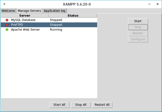

J'ai installé Xampp parce que ça me semblait plus évident qu'avec Lampp. J'ai réussi à créer un répertoire "www" dans lequel j'ai tous les droits.
Xampp fonctionne, le répertoire "www" est parfaitement accessible. Ce que je voudrais, c'est pouvoir faire ce qu'on peut faire immédiatement sur Wampp  : installer un petit CMSqui ne demande rien qu'un serveur Apache avec un php 5.6, ce qui est le cas, et obtenir qu'il fonctionne, ce qui n'est pas le cas, alors que le truc est censé pouvoir accueillir WordPress, Joomla, etc.
Je ne suis pas un obstiné du localhost, mais j'avoue que pour le coup, ça m'agace de retrouver ce Linux pour initiés.  :@
Quelqu'un pourrait-il m'aider ?

Je ne connais pas du tout Xampp et je n'ai jamaios essayé son installation tellement Lampp est ludique ... dans ton cas tu avais juste a installer apache2 et Php7.0 et c'était torché ... ton Lampp tournais en tache de fond sans consommer de ressource, je t'aurai expliquer comment faire un lien symbolique pour avoir ton dossier sur le bureau et basta ...
Pour Xampp faut que je gratte

Merci, @"Mickael", ce ne sera pas la peine : après tout ce que j'ai lu sur la question, je savais qu'on allait me dire ça. C'est tout de même drôle que ça ne fonctionne pas pour des questions de droits, d'après ce que j'ai compris. Je vais désinstaller Xampp et suivre tes conseils : juste Apache et Php. En espérant que je trouverai quelque chose pour 32 bits : sur Linux aussi, l'obsolescence vous rattrape...   :cry:

Ne t’inquiète pas, Linux est bien fait de ce côté… L’installation se fait depuis les dépôts officiels et il choisit automatiquement la bonne version adaptée à ton système.
Pourquoi tu n’as pas installé la version 64 bits ?
Si le problème est un problème de droit tu peux facilement le corriger avec la commande chmod

Parce que mon ordi est un 32 bits. J'ai lu ton tuto pour installer LAMP. Tout a l'air facile, comme ça...
Si j'ai bien compris, pour l'installer sans MySQL dont je n'ai pas d'utilité, il me faut trois trucs : Apache, Php et libapache2-mod-php, c'est bien ça ?

Tu peux très bien installer un système 64 bits ;) ça fonctionnera très bien ne t’inquiète pas.
Oui il faut que tu installes apache2 et php7 c’est tout

Je me permets d’ajouter un petit retour, parce que j’ai eu exactement la même galère en voulant installer un CMS léger sous Xampp pour bosser mon site web en local.
Au final, comme le dit Mickael, Xampp complique souvent les choses sous Linux. En installant juste
apache2
php
depuis les dépôts, tout s’est mis à fonctionner sans bidouilles de droits.
Du coup j’ai simplement créé mon dossier dans
/var/www/html
et mon CMS s’est lancé du premier coup, alors qu’avec Xampp ça coinçait pareil chez moi.
Bref, si ton but est juste de tester un petit site web en local, la pile LAMP “native” reste vraiment la plus simple sous Linux.
