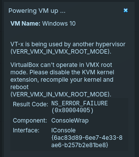

Je suis passé à Zorin OS 18 et, depuis hier, j'essaye d'installer Windows10 sur Virtualbox ... sans succes; j'ai sans cesse le message qui est dans l'image ci-jointe
Que faire ?
Merci d'avance
Dan

Si je ne me trompe pas, le problème est connu sur les versions récentes dUbuntu (Zorin est basée sur Ubuntu).
On peut soit désactiver temporairement le "kernel module" et voir - dans un 1er temps - si cela fonctionne.
sur processeur Intel :
Sur AMD :
Ceci pourrait être rendu permanent par la suite.
Depuis ce problème j'apprends à utiliser plutôt : Virtual Machine Manager.
Il est présent dans les dépôts de Zorin.
@jlb à raison pour les tests approfondis, préférer un ancien ordi voire le duaboot.
sudo modprobe -r kvm_intel
Sur AMD :
sudo modprobe -r kvm_amd

@SoZa j'avais bien essaie cette manip, mais ca ne marche pas
@jlb je voulais eviter la manip "eteindre/demarrer" , mais je pense que le dual boot est certainement la bonne solution , surtout que depuis qque temps, j'ai de moins en moins besoin d'aller sur W10.
