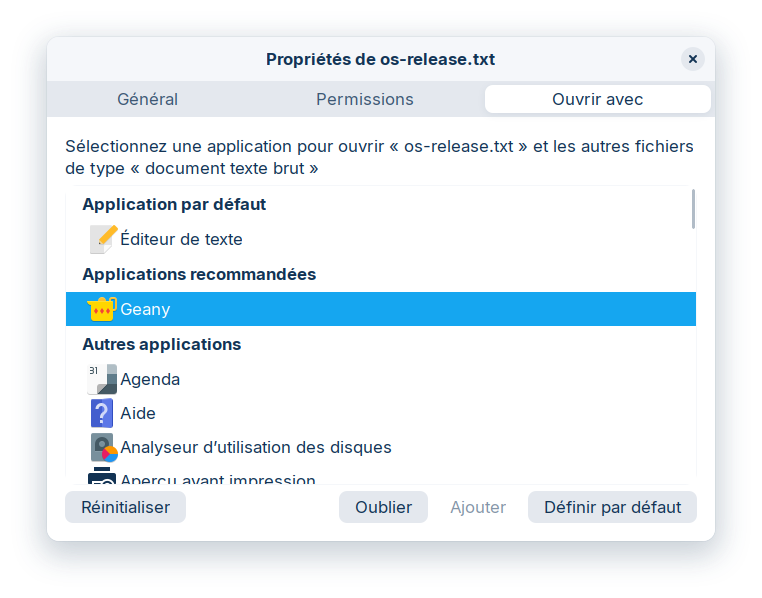

... et si tu as préalablement défini Geany comme éditeur par défaut des fichiers que tu veux pouvoir éditer depuis FileZilla (.txt, .php, etc).
Je concède que je n'étais par sur Zorin ce matin pour expliquer comment faire et que la méthode est un peu différente.
Clic droit sur un fichier du type désiré > Propriétés > Ouvrir avec > Geany > Définir par défaut :
Et donc, j'ai essayé sur Zorin (17.3) et ça marche.

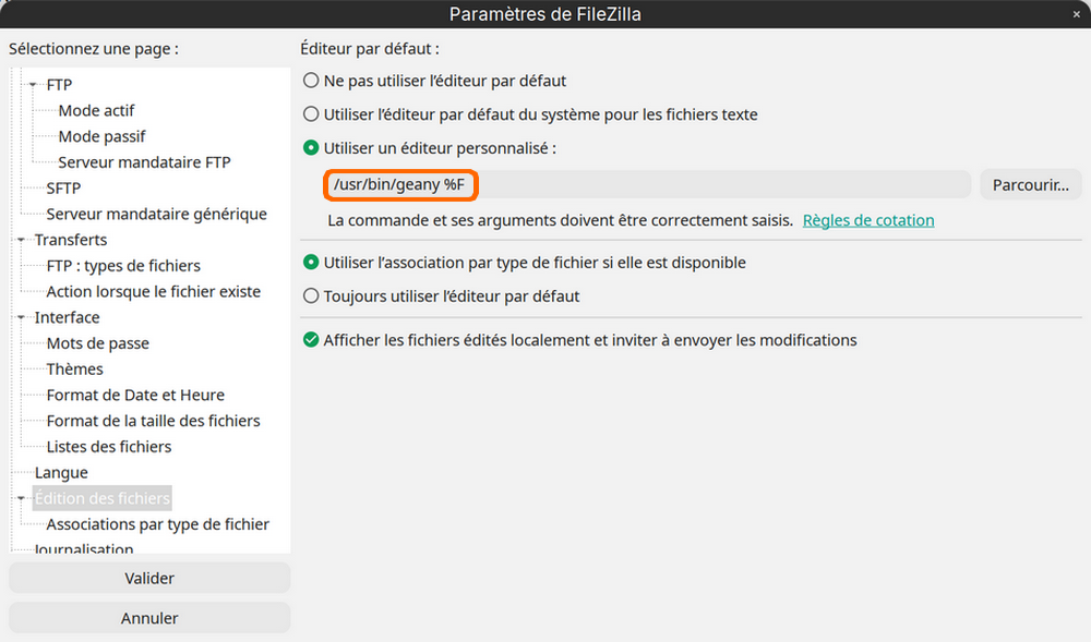

Ce n'est pas ce "geany" qui nous intéresse pour lancer Geany, @jibe49450 !
Pourquoi n'as-tu pas utilisé la commande "/usr/bin/geany %F" que je t'avais donnée ?

Mais n'oublie pas d'associer Geany aux types de fichiers que tu veux pouvoir éditer depuis FileZilla.

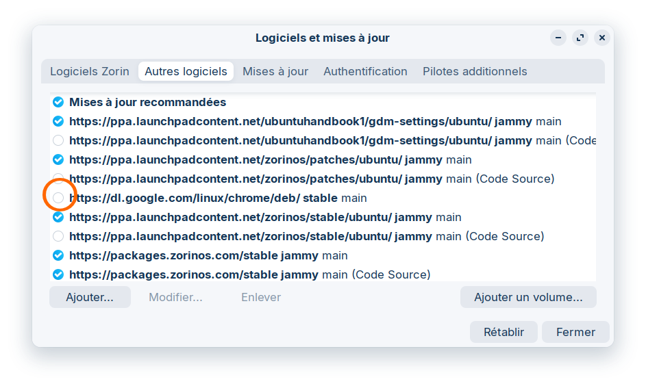

Avec plaisir, @jibe49450,
Ce PPA n'a rien à voir avec Geany, qui est dans les dépôts de Jammy.
Et même si je n'utilise pas Zorin au quotidien, je vérifie ce que je propose.
Je la fais courte :
Si tu veux me remercier du temps passé, fais-moi plaisir, insiste au lieu de changer d'application : tu voulais Geany, non ?
Moi, je te dis et te montre que c'est possible !

PS : Tu devrais désactiver ce PPA.
Tape "log" dans la boîte de recherche du menu principal et lance "Logiciels et mises à jour".
Le PPA est dans l'onglet "Autres logiciels".
Désactive-le en décochant la ligne correspondante et fais ce qu'on et demande ensuite — tu peux aussi l'enlever, il est périmé :

Choix de l'éditeur geany dans Filezilla : c'est OK !
