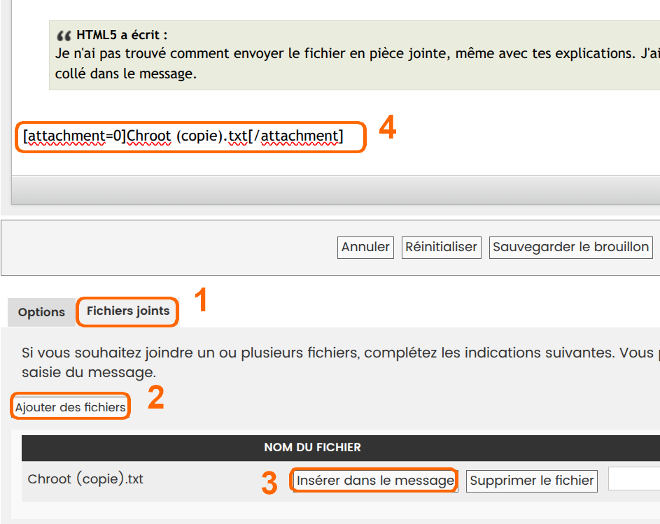

Peut-être n'as-tu pas accès aux PJ : un utilisateur a déjà eu ce problème.
L'éditeur complet (bouton au milieu de la bordure inférieure de l'éditeur) te donne-t-il accès à ces boutons ?
