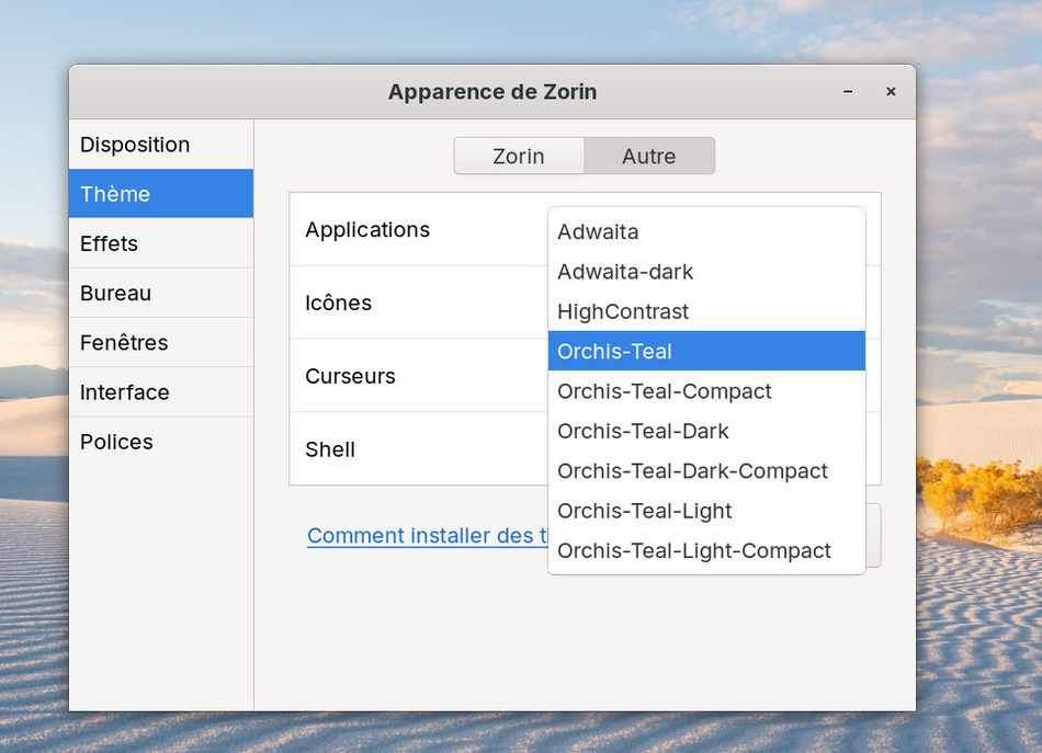

Et voilà ! Orchis-Teal et ses déclinaisons apparaissent dans "Zorin Appreance > Thème > Autre > Applications" :
La variante "Orchis-Teal-Light-Compact" rend plutôt bien — je préfère les thèmes clairs :

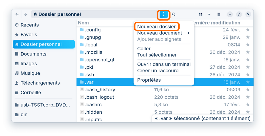

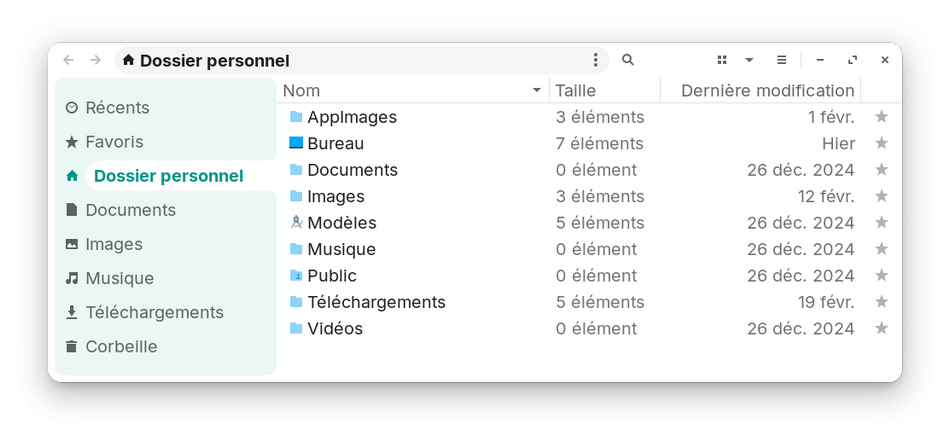

- Je lance l'explorateur de fichiers qui s'ouvre sur le "Dossier personnel".
Je clique sur le menu "BigMac" à droite de la barre d'adresse, puis sur "Nouveau dossier" :

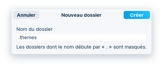

Je le nomme ".themes" (sans accent, et avec un point au début) :
Pour afficher les dossiers cachés, le plus simple est de taper "Ctrl h" ("h" comme "hidden", "caché" en anglais).

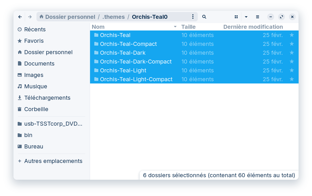

La manip est un poil plus compliquée que prévu. En effet, pour que les thèmes apparaissent dans Zorin Appearance, il ne faut pas qu'il y ait de "couche intermédiaire" entre le dossier du thème (et le fichier "index.theme" qu'il contient) et le répertoire ".themes".
Mais les variantes du thème "Orchis Teal" (dont le thème générique "Orchis-Teal") sont emballées dans un dossier du même nom d'où il faut les extraire.

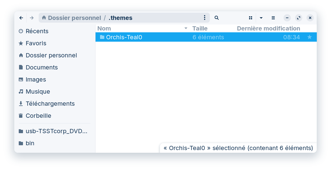

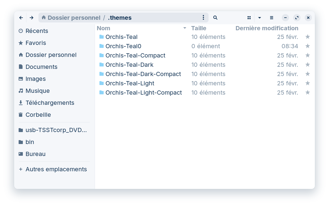

Pour pouvoir le faire, il faut donc renommer le répertoire "Orchis-Teal0" (ou autre chose, peu importe) :
... je l'ouvre, je sélectionne les variantes en question, je les coupe :
... je reviens au dossier ".themes" et je les colle :
Avant de quitter le répertoire, je supprime le dossier vide "Orchis-Teal0".

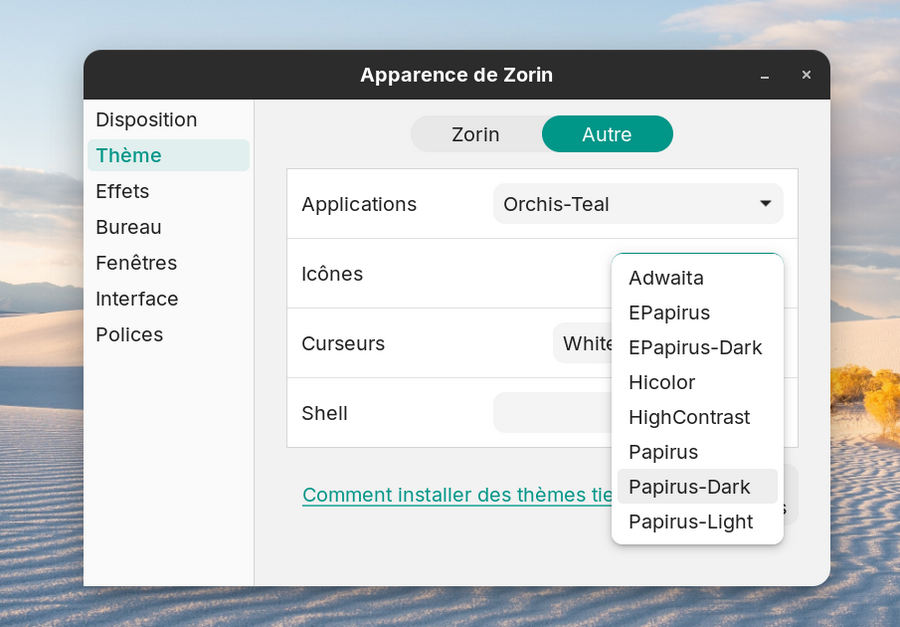

Merci pour tes explications @jlb . J'imagine que la manipulation est identique pour les icônes ? Dossier .icons ?
[edit] : oui, même méthode pour les icônes.

Pour revenir à la question technique, j'installe systématiquement les icônes Papirus :
... et ça marche très bien aussi :

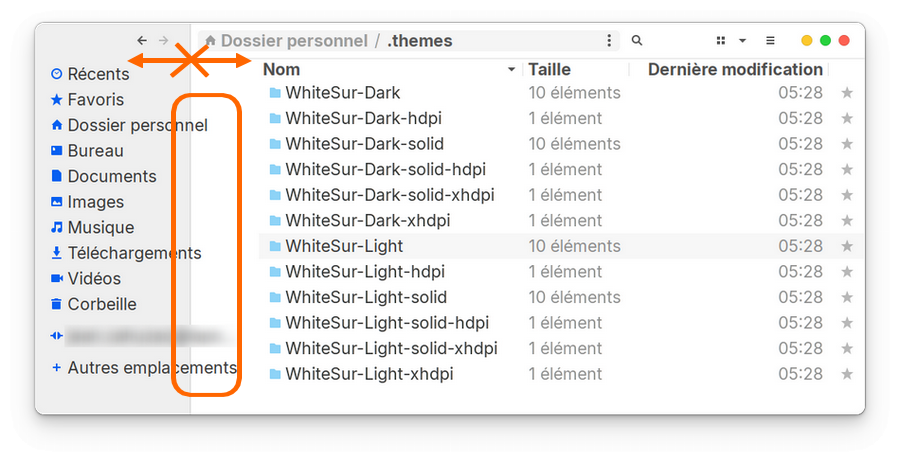

Ce sera un grand plaisir de lire ta remontée ici, la communauté n'en sera que plus reconnaissante.
Sur d'autres distros (comme celle que j'utilise la LMDE) le principe est le même, un dossier perso dans notre "Home" et dedans on y colle tout ce que l'on veut pour personnaliser l'interface de notre OS.
On peut tout y changer comme le montre ma capture d'écran chez moi.

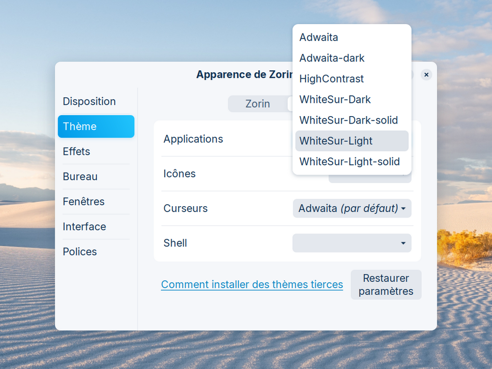

git clone https://github.com/vinceliuice/WhiteSur-gtk-theme.git --depth=1 - Puis on ouvre l'explorateur de fichiers, on clique droit sur le dossier "WhiteSur-gtk-theme" qui a été copié dans le répertoire personnel, on choisit l'option "Ouvrir dans un terminal" et on entre la commande d'exécution du script d'installation :Après avoir tapé "Ctrl h" pour que les répertoires cachés s'affichent, j'ai ouvert le répertoire ".themes" pour vérifier que toutes les déclinaisons du thème "WhiteSur" y avaient bien été copiées, ce qui était le cas.
./install.sh
- ... et j'ai choisi la version "Light" dans la liste déroulante de "Zorin Appearance > Theme > Autre > Applications" :

Effectivement avec cette méthode que tu as si bien transcrite j'ai pu réussir à installer le thème.
