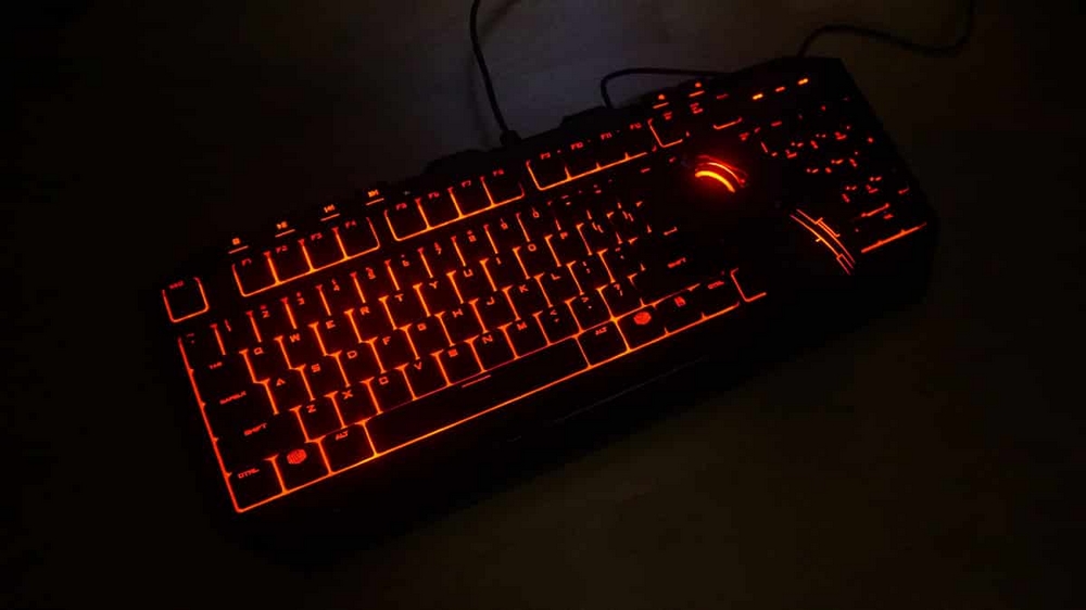

Avec l'arrêt prochain du support gratuit de Windows 10, les transfuges possédant des claviers de gamers risquent fort d'être frustrés de ne plus bénéficier du rétroéclairage.
Ce fut le cas pour @Monffe, à qui l'idée de cette fiche doit beaucoup, et que je remercie vivement pour ses essais et ses retours qui ont permis sa mise au point — je n'ai pas ce genre de clavier.
N'incriminez pas Zorin, ce défaut ne lui est pas propre. De plus, on peut assez facilement le corriger.
En fait, la touche "Scroll Lock" active bien le rétroéclairage du clavier, comme sur Windows : si vous tapez sur cette touche pendant le POST (Power-On Self-Test), la courte période après la disparition du logo de marque pendant laquelle le BIOS vérifie le bon fonctionnement des principaux composants de l'ordinateur, le clavier s'allume… et le système se fige le temps que vous éteigniez le clavier, considérant sans doute cela comme une anomalie.
Le seul hic, c'est que Linux désactive cette touche par la suite, estimant sans doute qu'elle ne présente pas un grand intérêt. On peut certes taper une ou deux lignes de commande pour activer le rétroéclairage du clavier, mais leur effet s'arrête à la fermeture de la session.
