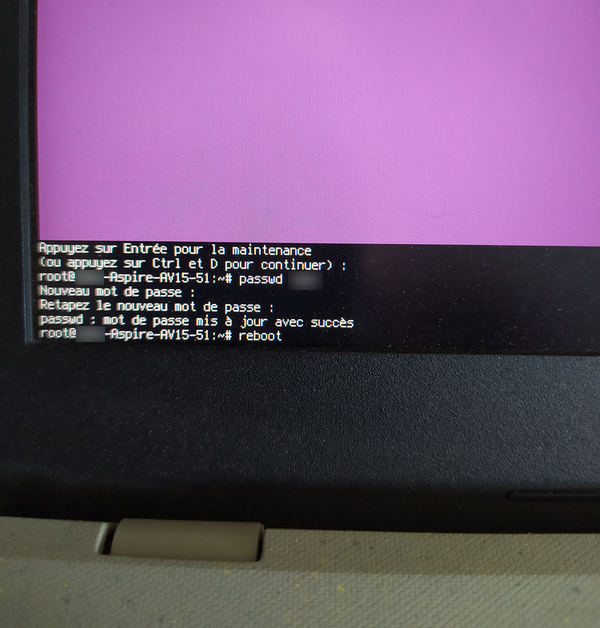

Pan sur le bec !sujet résolu
@jeannotbinet ne reviendra certainement pas.
Dommage...
Évidemment, qu'il y avait plus simple et surtout moins intimidant ! 😳
Je viens de le découvrir par hasard...
  • Cliquez sur "Options avancées" dans le menu de démarrage et choisissez une des entrées marquées "recovery mode".
    Si le menu de démarrage ne s'affiche pas sur votre installation, tapez "Echap" au moment où le logo de votre ordinateur disparaît.
  • Dans la liste qui s'affiche, choisissez l'option "root" :
  • Une console s'ouvre dans le bas de l'écran :
    • Tapez "Entrée" pour passer en mode administrateur ("root").
    • Puis "passwd xxxx" en remplaçant "xxxx" par votre identifiant, ou par "$USER" si vous ne le connaissez pas (sans guillemets dans les deux cas).
    • Saisissez votre nouveau mot de passe — la saisie se fait toujours à l'aveugle.
    • Confirmez votre mot de passe.
    • Tapez "reboot" pour redémarrer.
  • Un avertissement vous attend, réclamant l'ancien mot de passe. Cliquez sur "Annuler" pour passer outre — à moins qu'il vous soit revenu entretemps 🤭
    Pour éviter qu'il revienne, supprimez les fichiers contenus dans le répertoire "/.local/share/keyrings" de votre espace personnel — tapez "Ctrl h" s'il ne s'affiche pas :
    Ils se régénéreront au prochain redémarrage.
