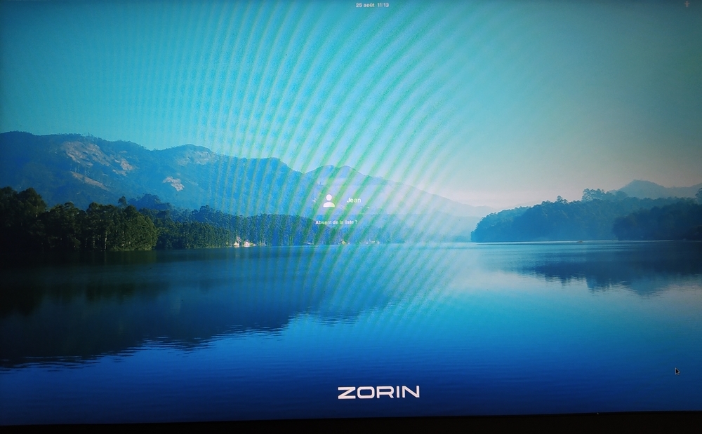

Oui, il est possible de changer le fond de l'écran de connexion de Zorin 17 Core !
La preuve — désolé pour la photo vibrée, je n'utilise pas les machines virtuelles : 😳
Les anciens ou les nostalgiques auront reconnu le papier peint de Zorin 12.
A présent, je vais pouvoir me pencher sur la couleur de la police...
... et faire un petit tuto — que je pourrai, tant qu'à faire, publier aussi sur le forum officiel : je leur dois bien ça...

Shame on me ! Je croyais avoir essayé tous les scripts et toutes les applications, mais la version 2 de "Login Manager Settings" (au format AppImage) fonctionne sur Zorin 17.3 Core :
Login Manager Settings v2.png (33.35 Kio) Vu 21748 fois

Message par Marc Driver »
L’étape 1 s’est passée correctement (pas de message spécial).
L’étape 2 : j’ai mis l’image « Alfredux,jpg »
sudo cp /usr/share/themes/ZorinBlue-Dark/gnome-shell/assets/login-background.png{,.bak}
sudo cp ~/Images/Alfredux.jpg ~/shell-theme/theme/assets/login-background.jpg
sudo cp ~/shell-theme/theme/assets/login-background.jpg /usr/share/themes/ZorinBlue-Dark/gnome-shell/assets/login-background.jpg
<file>assets/login-background.jpg</file>
Retour :
bash: erreur de syntaxe près du symbole inattendu « newline »
Je stoppe là : qu’est-ce qui ne va pas ?

Plusieurs solutions pour personnaliser vos écrans de connexions
Mais je crois surtout que tu n'as pas compris que c'est la totalité du code qu'il fallait entrer dans le terminal, pas juste la ligne "<file>assets/login-background.jpg</file>"...
Si, sur mon terminal j'ai fait comme tu l'as dit mais pour te répondre ça a bien commencé à copier en totalité puis une manoeuvre de la souris a tout séparé !
Je n'ai pas compris....
J'ai donc copié et collé ton fichier; ça a fonctionné apparamment puisque pas de message d'erreur 😊
Maintenant je dois reprendre où le tuto ?
[EDIT] J'ai continué le tuto et redémarré.
Rien n'a changé qauf qu'en bas à droite ily a une petite roue "Paramètres" avec le chois Zorin Desktop et Zorin
Après deux ou trois essais d'entrée du mot de passe ça démarré comme avant.
