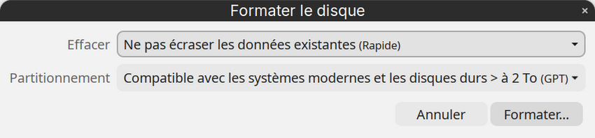

- Tape "dis" dans la boîte de recherche d'applications du menu principal et lance l'utilitaire "Disques".
- Dans le menu "Big Mac" (trois points) en haut à droite du panneau principal, clique sur "Formater le disque" et sélectionne ces deux options :

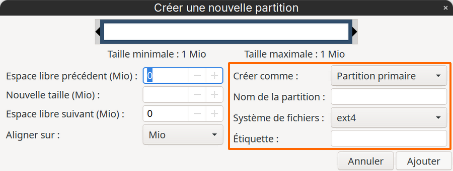

- Après quoi, tape "gp" dans la boîte de recherche et lance "GParted".
- Clique droit sur le bandeau représentant le DD, choisis "Nouvelle" pour créer une nouvelle partition.
- Ne modifie pas les options qu'on te propose, clique sur "Ajouter" :
- Clique enfin sur le bouton "Appliquer toutes les opérations" marqué d'une coche à droite de la barre d'outils.
- Une fois l'opération terminée, lance l'installation de Zorin et cette fois, choisis le mode "Autre chose".
- Comme il n'y a qu'une partition, tu ne risques pas de te tromper. Clique dessus, choisis "Modifier", puis le format "ext4", l'option "Formater la partition" et le point de montage "/".

Nous allons donc créer cette partition EFI que l'installateur réclame — ne te laisse pas impressionner, c'est plus long à expliquer qu'à faire.
Démarre sur la clé Zorin, ouvre une live session ("Essayer Zorin") et lance GParted.
Quitte GParted et lance l'installateur de Zorin.
Fais comme la première fois, choisis "Autre chose", clique sur la grande partition de droite puis sur "Modifier", conserve le format "etx4", demande à la formater et choisis "/" comme point de montage".
L'installateur devrait trouver tout seul la partition de démarrage — vu qu'il a été capable de trouver ce qui manquait, j'espère que cette fois, il reconnaîtra l'ensemble de ton disque...

- Il faut d'abord ménager un espace suffisant (on préconise généralement 512 Mo) :
- Clique droit sur la partition que tu as créée précédemment (et qui doit être la seule sur ton DD).
- Choisis "Redimensionner/Déplacer".
- Dans la case "Espace libre précédent", tape "512" et valide avec "Entrée".
- Clique sur le bouton "Redimensionner/Déplacer". Ne tiens pas compte d'un éventuel avertissement et confirme.
- Ensuite, il faut transformer cet espace non alloué en partition :
- Clique droit sur la zone grise qui s'affiche désormais à gauche de la partition, puis sur "Nouvelle".
- Pour le nom de la partition, tape "ESP" (sans les guillemets).
- Pour le système de fichiers, choisis "fat32" dans la liste déroulante de formats.
- Laisse les autres paramètres en l'état et clique sur le bouton "Ajouter".
- Enfin, clique sur le bouton "Appliquer toutes les opérations" à droite de la barre d'outils.
- À la fin du processus, il faut encore déclarer la partition comme partition de démarrage :
- Clique droit sur la nouvelle partition que tu viens de créer et choisis "Gérer les drapeaux".
- Coche le drapeau "boot", ce qui ajoutera aussi le drapeau "esp".
- Clique sur le bouton "Fermer", les deux drapeaux sont automatiquement placés.
