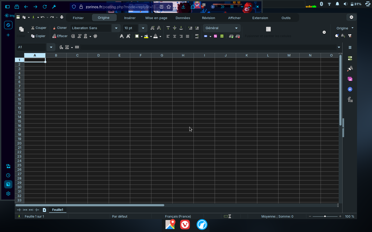

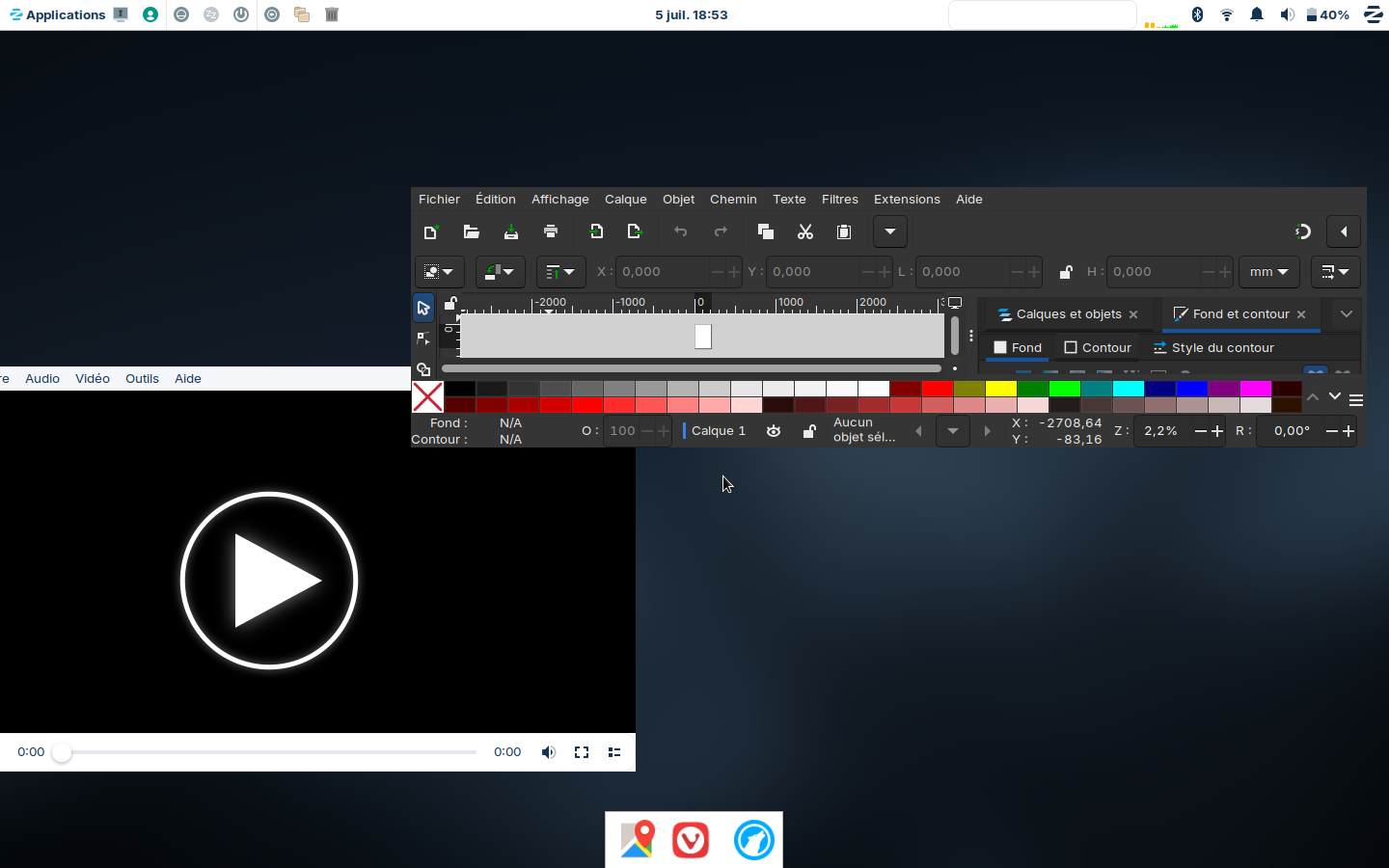

Voici les captures :
Par "session" j'entendais plutôt "profil", j'en ai créé un second suite à cela afin de voir si le problème persistait
Fichiers joints

Ah, d'accord, je comprends mieux, le bureau doit être corrompu.
  • Ouvre une session avec ton premier profil et lance le terminal (Ctrl Alt t).
  • Entre d'abord cette ligne (copier-coller) pour le résinstaller :
    sudo apt install --reinstall zorin-os-lite-desktop
  • Puis cette seconde pour vider le cache :
    rm -rf ~/.cache
  • Redémarre :
    reboot
... et reviens nous dire.
