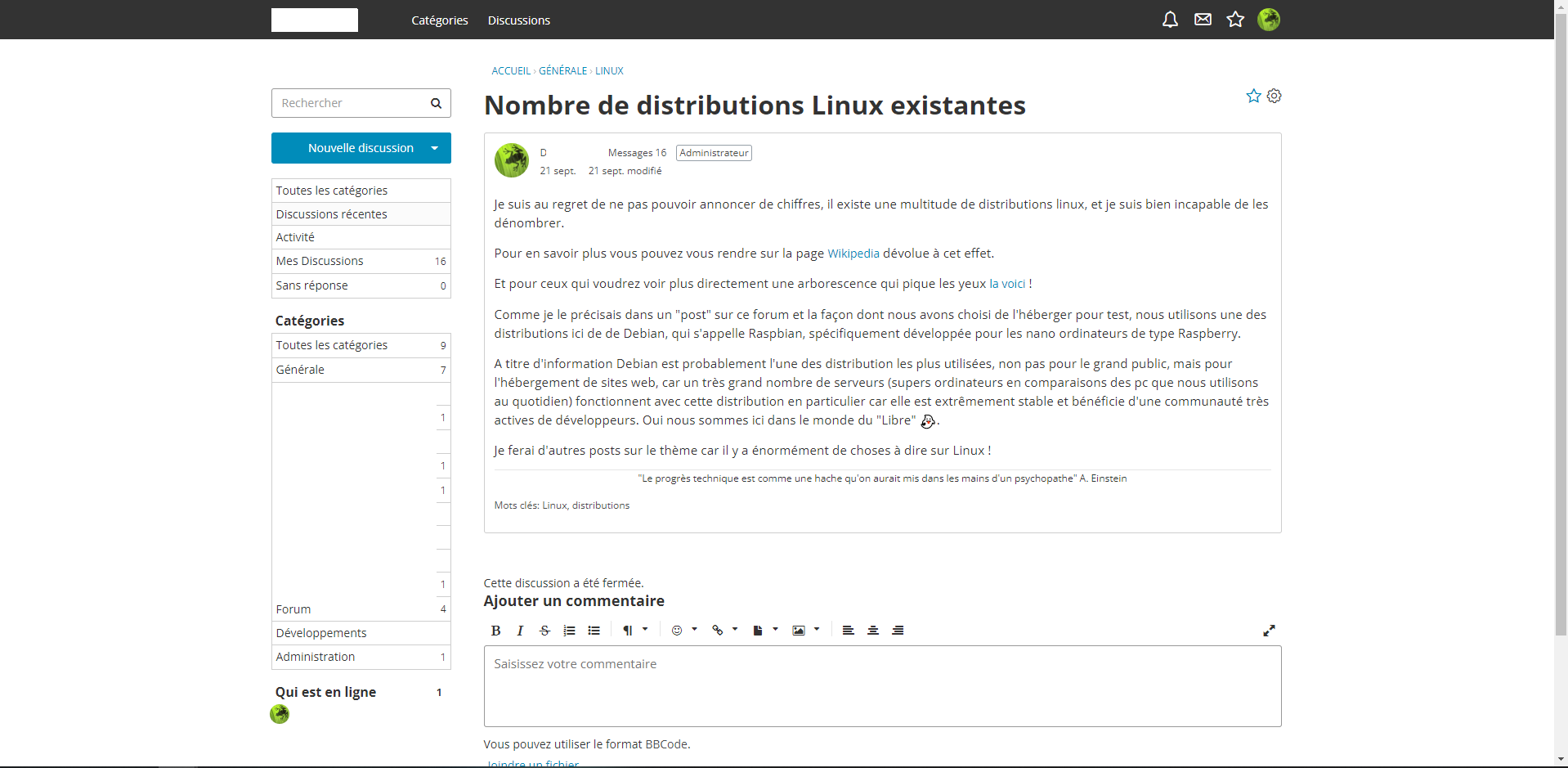

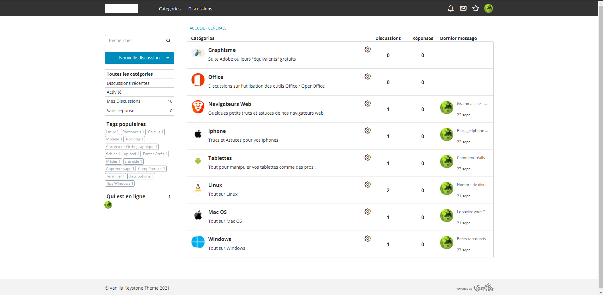

Je vous prépare une petite capture d'écran demain !
Vanilla dans sa version gratuite offre assez peu de plugins, et encore moins de plugins fonctionnels, ce qui pour un fofo pro ne pose pas véritablement de souci, mais qui sur l'administration du forum en lui-même me dérange moi, car je suis habitué en tant qu'utilisateur à pouvoir manipuler beaucoup plus de choses, avec des restrictions que je ne ressens pas à l'usage.
Un exemple sans quoi ce ne serait pas parlant :
Sur ce forum je ne peux pas autoriser les membres du forum à changer librement leur profil, car ils auraient, automatiquement accès aux profils des autres utilisateurs. Je trouve ça un peu lourdingue !
Mais comme je l'écrivais plus haut, pour ce forum spécifique ça n'a rien de gênant, et l'installation avec un serveur LEMP est vraiment très réactive, ce qui pour la navigation est très plaisant, idem pour les recherches.
Après je pense que je vais en chier quand on va me dire de le coller dans une machine virtuelle qui fonctionnera sur un pauvre windows server, là je pense que je maudirai mon collègue qui garde à sa charge la partie matérielle, alors qu'il ne connais pas Linux, et que la gestion d'un serveur ne l'intéresse pas  ! Enfin on verra ! Je pense qu'il n'est pas impossible que je regrette à ce moment là mon cher raspberry ! Sniff !  :musele: ​​​​​​​

Demain est arrivé bien trop vite !
Nous en sommes déjà à jours, mais voici quelques images anonymisées que je peux vous transmettre de l'embryonnaire forum Vanilla que j'ai monté !
Messieurs, Dames, à vos plumes !

J'aime bien l'interface elle est morderne
