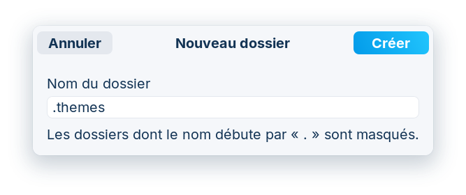

  • Je lance l'explorateur de fichiers qui s'ouvre sur le "Dossier personnel".
    Je clique sur le menu "BigMac" à droite de la barre d'adresse, puis sur "Nouveau dossier" :
    Je le nomme ".themes" (sans accent, et avec un point au début) :
    💡Pour afficher les dossiers cachés, le plus simple est de taper "Ctrl h" ("h" comme "hidden", "caché" en anglais).

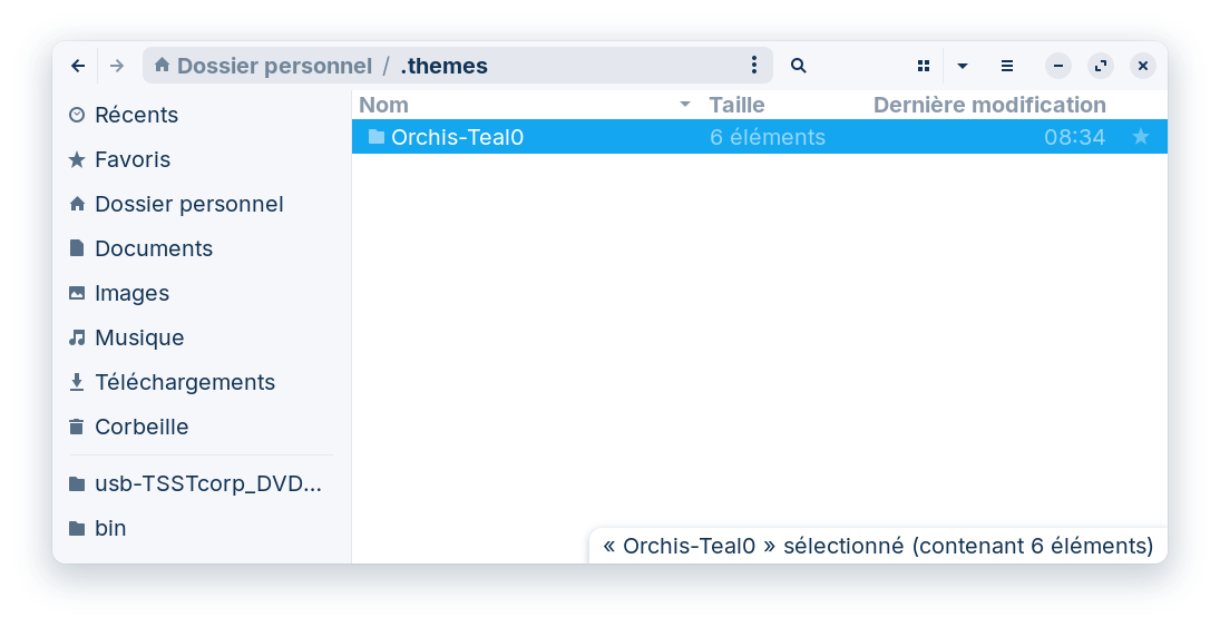

    La manip est un poil plus compliquée que prévu. En effet, pour que les thèmes apparaissent dans Zorin Appearance, il ne faut pas qu'il y ait de "couche intermédiaire" entre le dossier du thème (et le fichier "index.theme" qu'il contient) et le répertoire ".themes".
    Mais les variantes du thème "Orchis Teal" (dont le thème générique "Orchis-Teal") sont emballées dans un dossier du même nom d'où il faut les extraire.
    Pour pouvoir le faire, il faut donc renommer le répertoire "Orchis-Teal0" (ou autre chose, peu importe) :

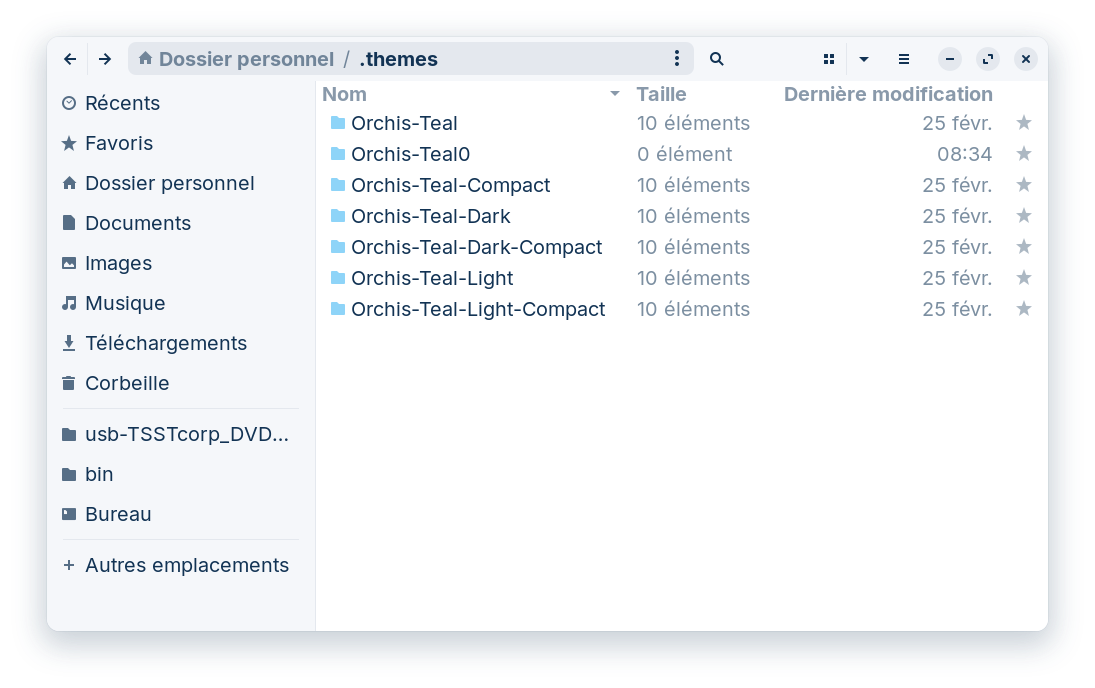

    ... je l'ouvre, je sélectionne les variantes en question, je les coupe :
    ... je reviens au dossier ".themes" et je les colle :
    Avant de quitter le répertoire, je supprime le dossier vide "Orchis-Teal0".

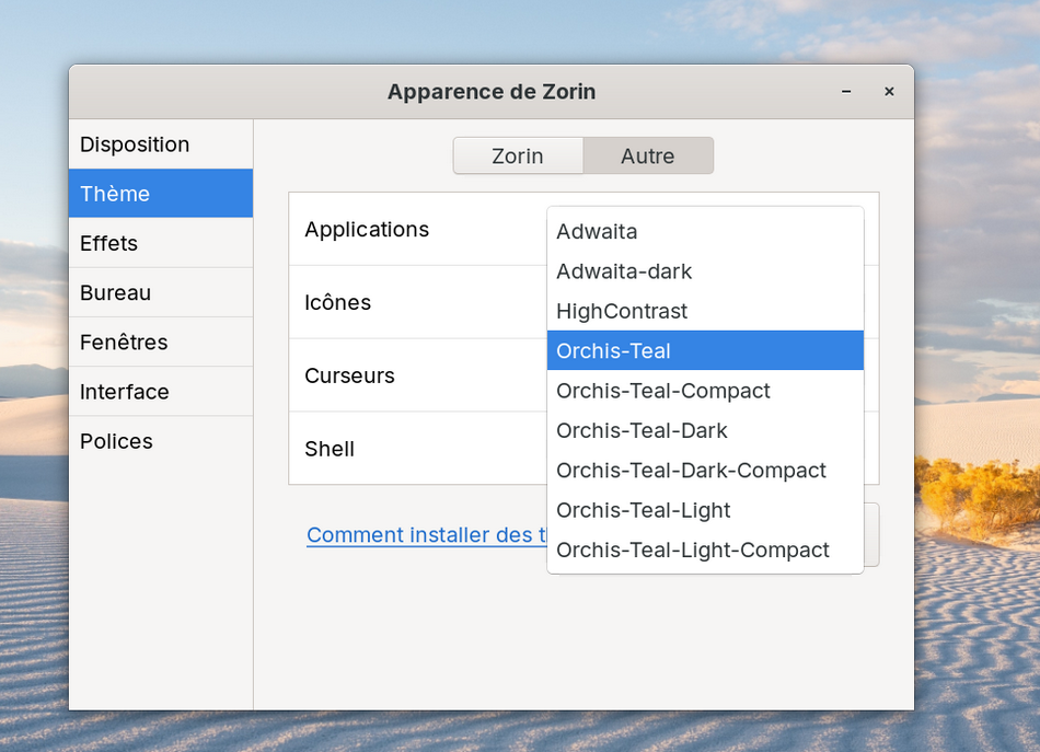

Et voilà ! Orchis-Teal et ses déclinaisons apparaissent dans "Zorin Appreance > Thème > Autre > Applications" :
