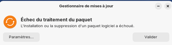

Depuis quelques mois, après l'installation de mises à jour j'ai systématiquement cette alerte :
Échec du traitement du paquet.
L'installation ou la suppression d'un paquet logiciel a échoué
Capture d’écran du 2024-02-05 13-41-01.png (14.38 Kio) Vu 11232 fois
Pour le moment je n'ai pas trouvé d'explication car je ne sais pas débugger ce type d'alerte.
Certains d'entre vous ont-ils déjà eu ce message ?
Merci,
Bruno

Brunoo a écrit : sam. 17 févr. 2024 14:50 Pour le moment je n'ai pas trouvé d'explication car je ne sais pas débugger ce type d'alerte.
Non, @Brunoo, je n'ai pas eu ce problème, mais il est abondamment documenté.
Lance le terminal (CTRL Alt t) et entre cette ligne en la copiant-collant :
dpkg -l | awk '/^rc/{print $2}' | xargs -r sudo dpkg -P
Ça ne suffira peut-être pas, mais ça commencera le ménage de ton  système en supprimant des fichiers de configuration obsolètes.
Si l'erreur persiste, reviens le dire, j'aurai autre chose à te proposer.

jlb a écrit : sam. 17 févr. 2024 16:43 Si l'erreur persiste, reviens le dire, j'aurai autre chose à te proposer.
Je te confirme que les symptômes persistes. Mais le coup de ménage a pris du temps et les purges ont été nombreuses.
Du coup je suis preneur si tu as d'autres propositions.

Bon, on va essayer autre chose, @Brunoo, en espérant que ça débloquera la situation...
Pourrais-tu me donner le retour de cette commande, s'il te plaît ?
sudo dpkg --audit
Copie-colle le dans une fenêtre d'extrait de code (bouton "<>" de la barre d'outils).

Voici le résultat de la commande :
Les paquets suivants sont à demi configurés, probablement à cause de
problèmes survenus lors de la première configuration. Il faudrait réessayer
de les configurer en utilisant dpkg --configure <paquet> ou l'option
configure du menu de dselect :
 folder-color         Folder Color
Ensuite j'ai tenté de jouer à l'apprenti avec dpkg --configure :
sudo dpkg --configure folder-color
Paramétrage de folder-color (0.3.0) ...
gtk-update-icon-cache: No theme index file.
dpkg: erreur de traitement du paquet folder-color (--configure) :
 le sous-processus paquet folder-color script post-installation installé a renvoyé un état de sortie d'erreur 1
 folder-color

Brunoo a écrit : lun. 19 févr. 2024 13:24 Ensuite j'ai tenté de jouer à l'apprenti avec dpkg --configure
Disons que tu as juste pris un temps d'avance, @Brunoo... 🤭
Dans de cas, trêve de finasseries ! Aux grands maux les grands remèdes — ou plutôt, les remèdes classiques.
Entre ces deux lignes l'une après l'autre en leur laissant le temps d'agir :
sudo dpkg --configure -a
sudo apt clean && sudo apt autoremove && sudo apt update
Et reviens nous dire.

J'ai tenté de comprendre ou ça bloque mais sans succès. Quand je fais un clique droit sur un dossier, je retrouve bien le menu Color
 folder-color
bruno@bruno:~$ sudo apt clean && sudo apt autoremove && sudo apt update
1 partiellement installés ou enlevés.
 folder-color

Gestionnaire de mises à joursujet résolu
Le problème vient bien de "folder-color".
Je ne connaissais pas cette application, mais je l'ai installée, pour voir, vu qu'elle est censée convenir aussi à Nemo.
Résultat des courses, à la fin de l'installation :
1
Traitement des actions différées (« triggers ») pour hicolor-icon-theme (0.17-2) ...
 folder-color
J'ai donc fait un :
sudo apt purge folder-color
... suivi d'un :
sudo add-apt-repository --remove ppa:costales/folder-color
... pour supprimer le PPA, et d'un :
... pour vérifier que tout allait bien.
Et c'est le cas.

Concrètement ou se trouvait le problème et comment l'as-tu résolu ?
J'ai bien vu les commandes, j'en ai compris quelqu'une mais seulement dans les grandes lignes.

Brunoo a écrit : mar. 20 févr. 2024 19:22 Concrètement ou se trouvait le problème et comment l'as-tu résolu ?
Allez, tu sauras tout. 😅
La commande :
sudo dpkg --audit
... avait dénoncé le paquet problématique :
Puisque la commande généraliste :
... n'avait rien donné, je me suis dit qu'il fallait que j'aille voir du côté de cette application que je ne connaissais pas.
Comme mon totem chez les scouts était "Blaireau empirique", je l'ai installée et j'ai eu la preuve que le problème venait d'une mise à jour de l'application par son développeur, et pas d'une de tes mises à jour système.
J'ai donc supprimé l'application et ses fichiers de paramétrage :
... j'ai supprimé le PPA qui permettait de l'installer :
... et j'ai fait une petite mise à jour de la liste des paquets et du système pour vérifier que tout était Ok :
Comme ça, je pouvais te proposer la solution en confiance. 😅

Bonjour @Jecasao !
En souvenir d'un membre grave maladroit mais grave sympa, je sors exceptionnellement de ma retraite. 🧙‍♂️
Lance le terminal (Ctrl Alt t), entre successivement ces deux lignes :
sudo apt update -f
... et reviens nous dire !

Bizarrement, j'ai juste fait sudo apt autoremove, sudo apt purge et sudo apt upgrade en suivant les instructions du terminal et s'est passé. Pourtant j'avais déjà essayé, mais là c'est passé, j'ai pas tout compris. L'essentiel c'est que ça a fonctionné.
Merci de votre aide.
