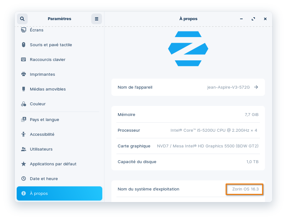

Pour le vérifier la prochaine fois : "Paramètres > A propos" :

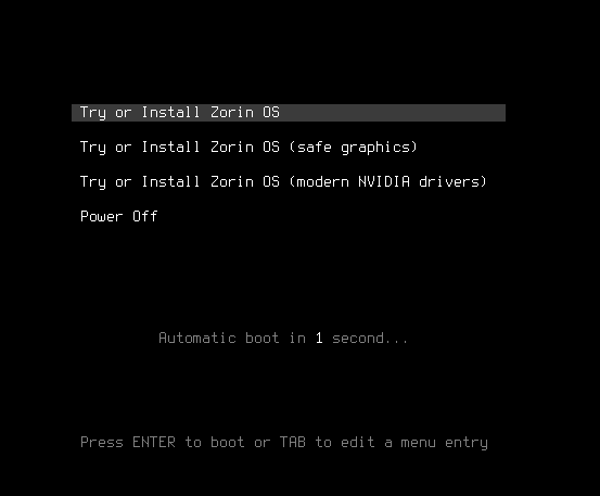

Questions : Pourrais-tu nous en dire un peu plus sur ton ordi ? As-tu essayé les différents mode proposés à l'installation ?

Bon c vrai mon pc n’est pas récent mais pour moi il fait le taf. J’ai un portable ACER avec une carte A9 Radeon. Pour l’install j’ai juste essayé le mode safe graphics, sans trop savoir ce que c’est d’ailleurs mais le résultat a été le même. Pour l’option modern nvidia graphics je me suis dis qu’avec une Radeon ça ne changerait rien non plus!?

waredam a écrit : lun. 27 nov. 2023 07:49 Pour l’install j’ai juste essayé le mode safe graphics, sans trop savoir ce que c’est d’ailleurs mais le résultat a été le même. Pour l’option modern nvidia graphics je me suis dis qu’avec une Radeon ça ne changerait rien non plus!?
Bon, tant pis. 😶
Pas la peine d'essayer l'option NVIDIA avec ton ordi.
