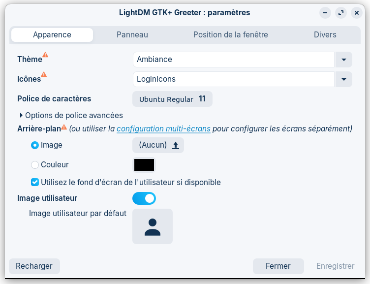

sudo apt install lightdm lightdm-gtk-greeter-settings

A mon avis ça n'a rien à voir. C'est plutôt un problème de pilote. Je testerai au cas où.
