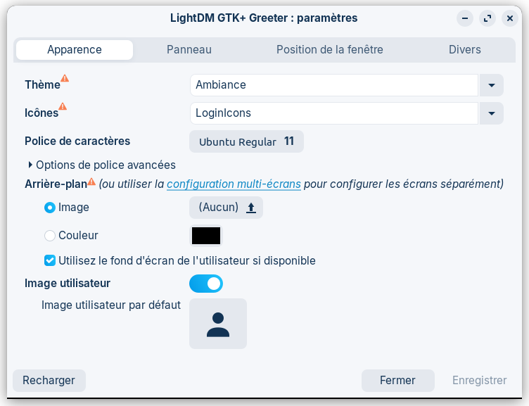

Poblème d'affichage écran de vérouillage
sudo apt install lightdm lightdm-gtk-greeter-settings

A mon avis ça n'a rien à voir. C'est plutôt un problème de pilote. Je testerai au cas où.

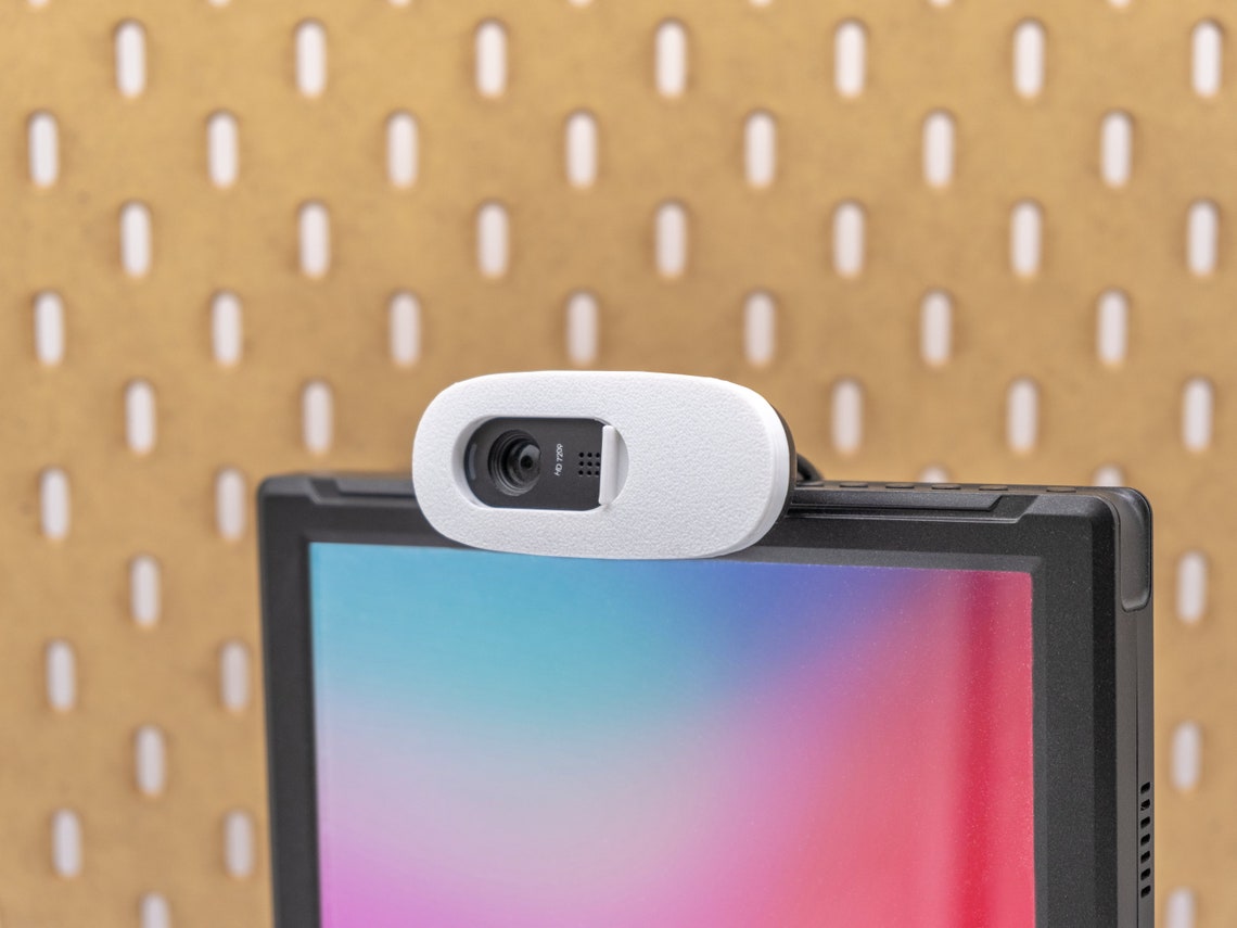

:) Petite astuce de ma part:
Ta webcam plutôt que la relever (sécurité pour ne pas être filmé à son insu on ne sait jamais) pour ensuite la rabaisser et la régler une "énième fois" quand tu en as besoin, tu te fais un petit cache en carton que tu poses ensuite sur le haut de ta webcam quand tu veux "la sécuriser".
C'est tout bénef pour le gain de temps et ça mange pas de pain en plus (maintenant la plupart des cam's on un cache coulissant mais les modèles plus anciens devaient compter sur les "géos-trouvetout" du bricolage pour un même résultat :D

Aldébaran a écrit : mer. 9 oct. 2024 16:32 Au sujet du cache en carton pour la webcam : je ne suis pas certain que cette décoration plaise à Madame. 😂
Avec un peu d'imagination tu peux réaliser le fameux "cache artisanal" de façon plus sophistiqué il va s'en dire pour qu'il soit plaisant au yeux de madame mais aussi facilement mis en place vu le système utilisé par Logitec (marque de ta webcam dont je pense que le modèle est une C270).
Un petit cache du genre ne coûte pas grand  chez un marchand en ligne (moins de 10 euros)
Mais rien ne vaut la réalisation "perso" de l'objet tant "Madame" serait heureuse que tu penses à protéger sa vie privée lors d'un navigation web où la webcam est obligatoire (Skype ou autres...)
==> Plus sympa une coque à pas 5 euros 49 chez Etsy qui remplace la face avant de ta webcam et ainsi tu às un obturateur coulissant intégré à ta C270
==> Lien vers Etsy et la housse de protection
Petite vidéo te montrant comment monter le truc
