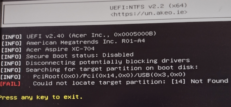

Bonjour, J'ai un problème un peu semblable cependant l'ordinateur original était sous Windows 10 mais fonctionne très bien sous Zorin 7.1 avec un disque dur USB externe,
cependant je suis obligé de faire la pirouette de passer par Windows en premier et faire un redémarrage avec la touche Maj enfoncé puis je peut choisir Ubunctu comme disque de démarrage qui se trouve à être Zorin. Il faut dire que ce disque interne a été créer sur une autre machine dont son disque dur a été retiré et je pouvais lancer l'installation par une clé USB bootable.
Le problème est lorsque je veut installer Zorin sur cet ordinateur (celui que je parlait au début) parfois après la pirouette il indique que le disque Ubunctu (la clé) est la mais si je clique sur ce dernier il s'affiche le message d'erreur suivant:
Merci de m'aider
Merci de m'aider

Bonjour @damatron.
Si je comprends bien tes explications, je pense que ton problème est plutôt "un peu différent" de celui dont traite cette fiche et que EasyUEFI ou "efibootmgr" ne pourraient pas le réparer.
Pour pouvoir installer un "vrai" double amorçage, il faudrait que le GRUB de Zorin, même s'il se trouve sur un support externe, soit installé dans la partition "EFI" de ton ordinateur — ou dans une partition "EFI" sur ton disque dur (ce qui est mon cas sur mon installation) et/ou qu'il pointe bien vers la partition de Zorin.
Or d'après le message "Could not locate target partition: [14] Not Found" de ta photo, ce ne semble pas être le cas — ou il n'est pas correctement installé, ce qui revient au même.
Les deux fiches consacrées à la réparation du démarrage me semblent donc plus appropriées à ta situation et contiennent sans doute un élément de réponse.
Consulte aussi le manuel de ton ordinateur pour tout ce qui touche au BIOS (CTRL f bios), en particulier la page consacrée à l'activation du menu de démarrage par la touche F12.
damatron a écrit : ↑jeu. 30 mai 2024 02:02 J'ai un problème un peu semblable cependant l'ordinateur original était sous Windows 10 mais fonctionne très bien sous Zorin 7.1 avec un disque dur USB externe,

@JLB
Bonjour ,
J'ai réglé le problème probablement grâce au logiciel Etcher (en fait balenaEtcher sur la magasin Zorin) que tu m'as fait connaître ou peut être à des mise à jour de Zorin sur le disque dur USB qui était relié sur l'ordinateur en question. Au début nous avons regarder plusieurs piste de solution sans que cela nécessite un autre redémarrage de l'ordinateur dont je voulais mettre Zorin sur son propre disque dur. Aussi j'ai expliquer comment comment j'avais pu créer un disque amovible USB avec une clé avec l'outil de
disque de zorin restauration de partition et de ce fait cela avait fonctionné ailleurs sur mon ordinateur principal et celui dédié pour les tests. Sur l'ordinateur que j’essayai d'installer Zorin au Démarrage F12 ne fonctionnait pas. J'ai formaté une seconde clé et installer Zorin 7.1 avec balenaEtcher mais je l'ai mise de coté en attendant. J'ai ensuite fait une vidéo rudimentaire sur youtube ( https://www.youtube.com/channel/UC3YXev ... oijf1LWPwA)pour montrer les étapes que j'obtenais sur l'ordinateur de test pour résumé les étapes que j'étais supposé rencontrer sur l'ordinateur que je ne pouvait pas avoir accès souvent bien entendu dans le but de faire une autre vidéo complète avec les embûches. Cependant il y a quelques jour j'ai pu y accéder et me suis préparer à enregistrer cette vidéo mais à mon grand étonnement après le redémarrage la touche F12 était cette fois fonctionnelle et reconnaissait mon disque et j'ai pu Installer zorin sans problème. La vidéo s'est avéré inutile car tout a été réglé .
Merci @JLB.
Bonjour ,
Merci @JLB.
