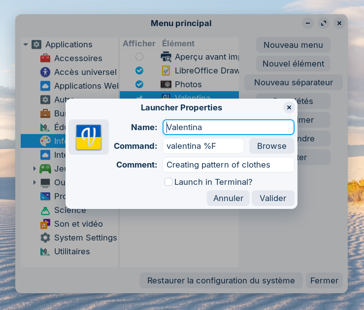

Oui oui, Valentina est bien installé : tape "va" dans la boîte de recherche du menu principal, tu devrais le retrouver — il est dans la rubrique "Infographie", et sous ce nom-là :
