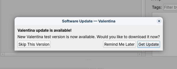

Au lancement, on te propose une mise à jour :
... On comprend mieux l'abandon du PPA : le bouton "Get update" conduit vers la branche "dev" et la version 0.7.52 — qui date tout de même de septembre 2022.
La mise à jour se fait sans problème avec ces trois lignes :
sudo add-apt-repository ppa:dismine/valentina-dev
sudo apt install valentina
Je te conseillerai donc de passer directement par le PPA "valentina-dev" pour éviter de désinstaller le PPA "stable" :
sudo add-apt-repository ppa:dismine/valentina-dev -y && sudo apt update && sudo apt install valentina -y

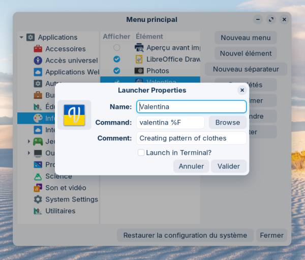

Marie_46 a écrit : mar. 14 mai 2024 08:50 Bon du coup il me faut desinstaller la version stable qui finalement ne fonctionne pas... et je ne sais pas faire, je ne trouve pas le logiciel dans l'ordinateur même si tu dis qu'il est installé 🤔
Oui oui, Valentina est bien installé : tape "va" dans la boîte de recherche du menu principal, tu devrais le retrouver — il est dans la rubrique "Infographie", et sous ce nom-là :
