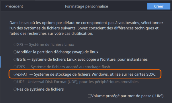

Bonjour jlb, Petit problème lors du formatage de ma clé usb, Arrivé à la fenetre formatage personnalisé, je ne peut pas cocher l'option exFAT, je n'ai que 2 options possible: modifier la partition d'échange(swap) de linux ou pas de système de fichiers.
Ce problème, je l'ai avec 2 usb

Bonjour @claudebonnin.
Oops, je n'avais pas essayé...
Dans la live session Zorin, entre cette ligne pour installer les programmes manquants, adaptés à la version 22.04 d'Ubuntu :
sudo apt update && sudo apt install exfatprogs
Modifié en dernier par jlb le ven. 12 avr. 2024 08:47, modifié 1 fois.

Malheureusement, le problème est tjrs le meme avec mes clés
Le PC ne boot pas sur le disque dur après installation de Zorin os
Même après avoir installé "exfatprogs" ?
Essaie avec GParted :
- Sélectionne la bonne clef dans la liste déroulante en haut à droite de l'interface.
- Clic droit sur la partition > Formater en... .exFaT.
- Applique l'opération en cliquant sur le dernier bouton à droite de la barre d'outils (icône "coche").

oui meme après avoir installé exfatprogs
