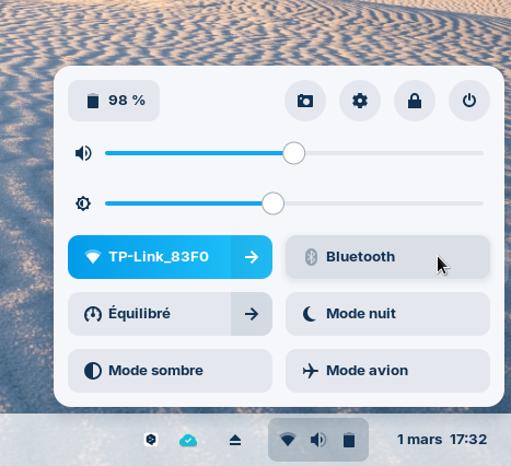

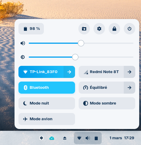

Bonjour @Marie_46.
Tu as juste oublié de préciser la version de Zorin que tu utilises. C'est Zorin 17 ?
Si c'est bien le cas, il faut activer le Bluetooth à la main :
bt #1.png (177.27 Kio) Vu 11148 fois
bt #2.png (184.98 Kio) Vu 11148 fois
Je ne l'avais pas essayé, mais Zorin 17 semble avoir fait des progrès sur ce plan.
J'espère que tu auras autant de réussite avec ton casque que moi avec mon smartphone.
Reviens vers nous si tu n'y arrives pas.

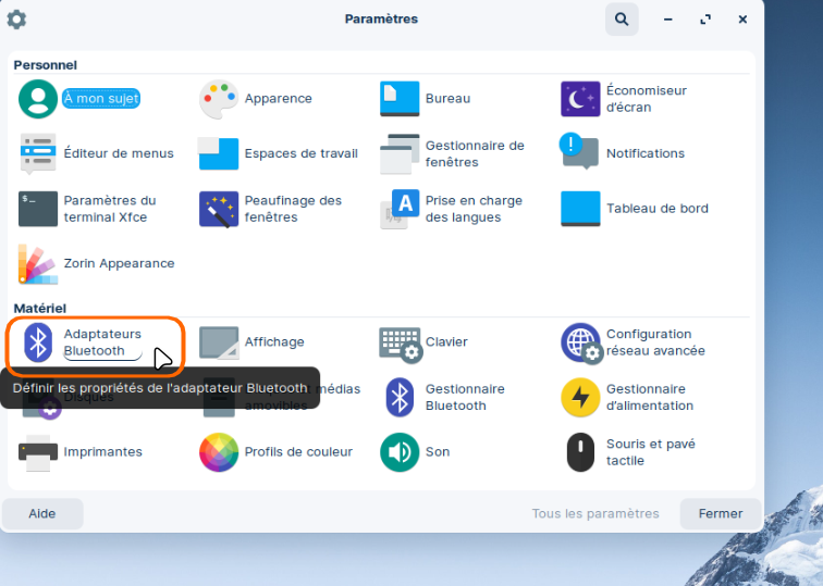

Je n'ai que Zorin Lite 16.2 dans mes archives, mais je pense qu'elle ne diffère pas fondamentalement de la version 16.3;
Clique sur "Paramètres", puis dans la rubrique "Matériel", choisis "Adaptateurs Bluetooth" :

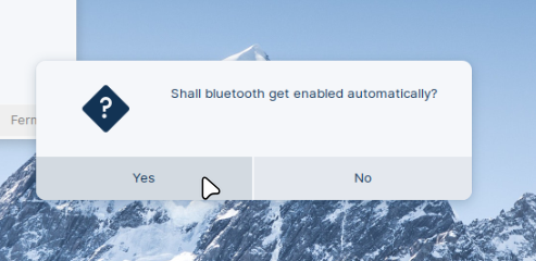

Dans la fenêtre qui s'affiche, clique sur "Yes" :
bt #4.png (107.8 Kio) Vu 11144 fois
Ferme la session et reconnecte-toi — ou redémarre carrément —, essaie d'appairer ton casque... et reviens nous dire. 😊
