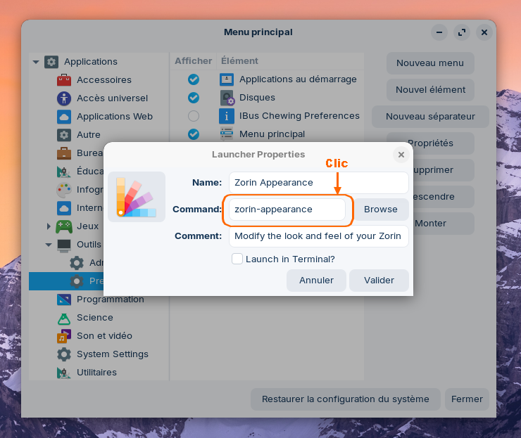

D'autant qu'il y a aussi une méthode "pour les nuls", en mode graphique, avec l'éditeur de menu "Menu principal".
Il faut bien sûr savoir que l'éditeur en question s'appelle "alacarte" pour pouvoir le lancer depuis le ter... euh, le lanceur de commandes — mais vous auriez aussi bien pu le demander vous-même à Google, non ? 😶
Donc, tapez "Alt F2" depuis le bureau et entrez "alacarte".
Le seul défaut de cet éditeur de menu, c'est qu'il n'a pas de boîte de recherche. Il faut donc parcourir les rubriques et les développer pour trouver l'application qu'on souhaite.
Mais en réfléchissant un peu, on subodore que "Zorin Appearance", par exemple, qu'on lançait depuis le lien à droite du menu principal, doit faire partie des "Outils Système".
En cliquant sur la catégorie, on découvre qu'elle possède une sous-rubrique "Préférences"... qui contient "Zorin Appearance".
Bref, la seule chose à faire, c'est ne ne pas rester planté à contempler l'écran ! 😅

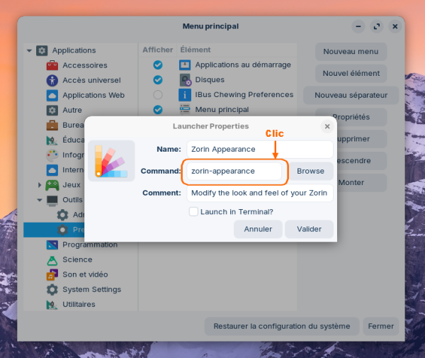

Sélectionnez "Zorin Appearance", puis cliquez sur "Propriétés".
Cliquez ensuite dans la zone de la "commande", tapez "CTRL a" pour la sélectionner et "CTRL C" pour la copier — si si, j'insiste ! (1)

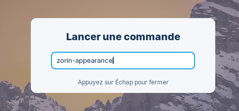

Retournez sur le bureau, tapez "Alt F2" et collez la commande dans la boîte d'un "CTRL v" décidé.
zorin-appearance #2.png (96.71 Kio) Vu 4507 fois
Vous allez me dire que vous connaissiez déjà le nom de l'application, mais l'auriez-vous écrit en minuscules avec un trait d'union ?

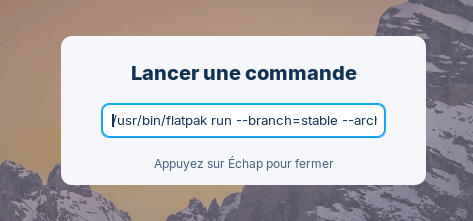

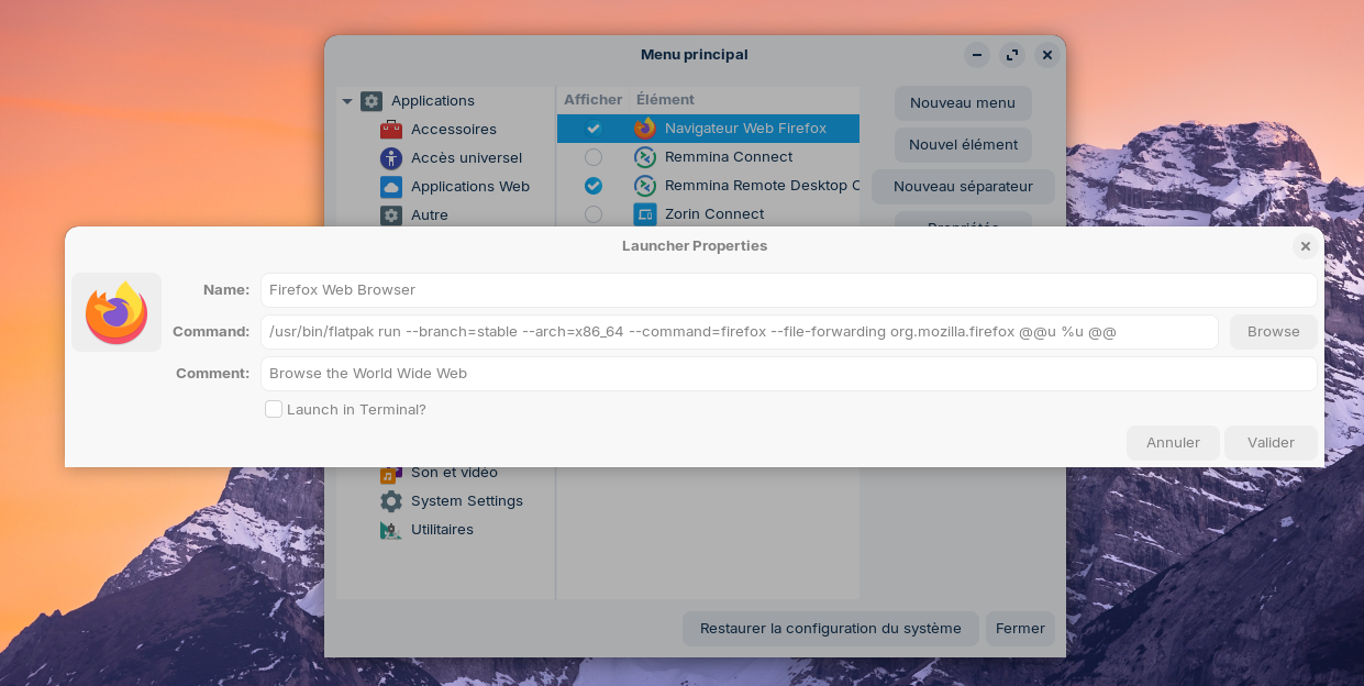

Lancez l'éditeur de menu par "Alt F2 alacarte", recherchez Firefox et observez la commande — normal, Zorin 17 l'intègre au format Flatpak :
Et, cinq clics plus tard :
firefox #2.png (97.76 Kio) Vu 4507 fois

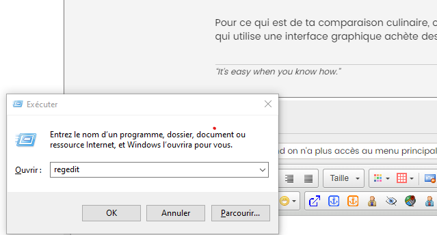

Le "lanceur de commandes" (Alt F2) est une sorte de lanceur universel — qui n'a rien de plus graphique que le terminal, même si tu le trouves plus sexy — quelque chose comme "Windows r" sur un autre OS :
Comme je l'expliquais, il ne fonctionne qu'avec des commandes simples comme le nom de l'application à lancer (ou le chemin vers cette application) avec d'éventuels paramètres supplémentaires, comme pour Firefox version Flatpak, par exemple.
Hors de question de faire un "sudo apt update" — mais tu peux essayer.
Tiens, tant qu'on y est, tape "Alt F2 r" depuis ta LMDE — oui, je sais, tu savais déjà...
