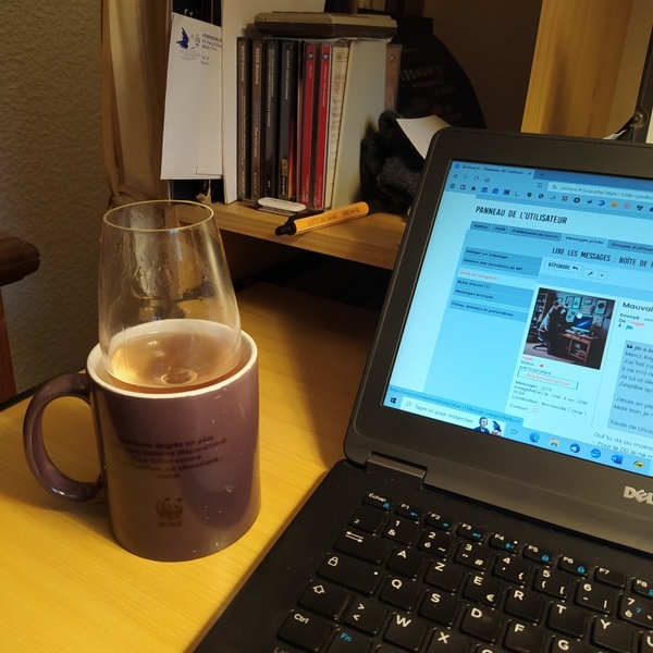

Les verres INAO sont parfaits pour mettre un vin en valeur — même un petit.
Mais si vous n'avez qu'un espace exigu pour accueillir votre portable et votre verre, la moindre maladresse peut être fatale même s'il était presque vide : les verres Duralex des cantines sont beaucoup plus stables...
Je n'ai pas encore le verdict de l'informaticien a qui j'ai confié mon portable, mais je crains le pire, malgré le papier absorbant et le sèche-cheveux appliqués en urgence.
Il eût mieux valu que ce fût la nappe de Tatie Ghislaine — non non, pas de sel sur une tache de vin !
J'ai trouvé la parade un peu tard.
Je pense donc utile de la partager — il faut bien sûr l'adapter au diamètre de votre contenant favori :
