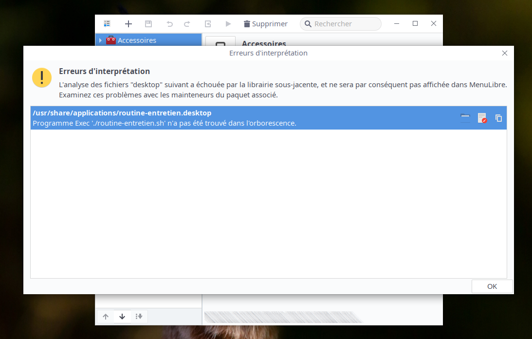

Pour les autres (2), j'ai justement un exemple pour illustrer mon explication :

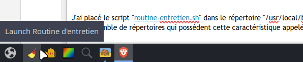

J'ai placé le script "routine-entretien.sh" dans le répertoire "/usr/local/bin" pour qu'il soit exécutable depuis n'importe quel endroit du système et le lancer depuis le panneau.
En effet, ce répertoire fait partie d'un ensemble de répertoires qui possèdent cette caractéristique — pour faire simple :
echo $PATH
/usr/local/sbin:/usr/local/bin:/usr/sbin:/usr/bin:/sbin:/bin:/usr/games:/usr/local/games:/snap/bin
Vu que je ne l'ai pas supprimé, le script est toujours dans ce répertoire. Et pourquoi supprimerais-je un lanceur qui fonctionne très bien ?
On pourrait en effet incriminer le caractère alarmiste de ce genre de bandeau, de ses messages et/ou de leur traduction en français :
L'analyse des fichiers "desktop" suivant a échouée (bonjour l'orthographe !) par la librairie sous-jacente, et ne sera par conséquent pas affichée dans MenuLibre.
Mais, si cette première phrase est absconse par sa formulation et fausse parce que "menulibre" ne comprend pas cette situation particulière, la seconde est plutôt rassurante si on sait la comprendre au second degré :
 Examinez ces problèmes avec les mainteneurs du paquet associé.
C'est qui le "mainteneur" du script "routine-entretien.sh" et du lanceur associé ? — ma pomme, pardi, vu que c'est moi qui les ai créés ou placés à cet endroit ! 🤭
De plus, le titre mentionne prudemment et modestement de simples :
Erreurs d'interprétation
... et le bandeau n'est pas rouge, seulement orange.

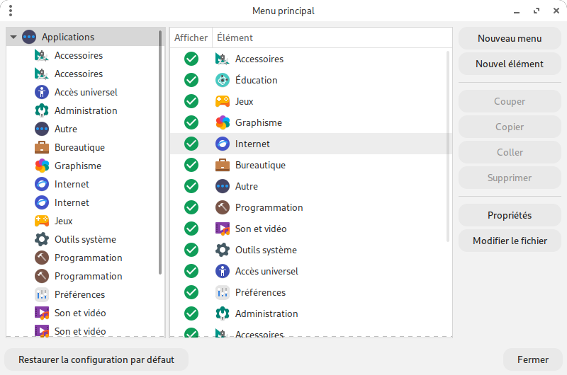

Et comment on fait, avec les autres environnements de bureau ? — On lance "Menu principal" ou "Éditeur de menu" en tant qu'application parce qu'il n'y a pas d'autre façon de faire et c'est encore plus simple.
Rappelle-toi ton premier contact avec Cinnamon, sa logique est assez perturbante pour un néophyte.
Après, si tu veux t'amuser, lance le terminal et tape :
cinnamon-menu-editor
C'est sans risque tant que tu n'enregistres rien.
Tu vois pourquoi il ne faut plus t'en servir pour modifier un lanceur ?

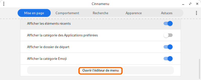

  • Édite le fichier "~/.config/cinnamon/applets/Cinnamenu@json/33.json" — ou "~/.config/cinnamon/spices/Cinnamenu@json/33.json" ?
  • Recherche "launchEditor" (l. 301) et remplace-le par ce que tu veux, " ", par exemple.
Le lien est désactivé, il n'y aura plus aucun risque.
Voir la capture d'écran ci dessous
Une fois ceci fait je modifierai le fichier comme préconisé.

Premère remontée:
Je trouve un fichier .json (le chiffre devant pouvant différer suivant où est installé ce fichier) dans le dossier sur mon Home ici:
==> /home/roger/.cinnamon/configs/Cinnamenu@json/24.json
Dedans avec la recherche du terme "launchEditor" on le retrouve à la ligne 314 et cela concerne bien le bouton pour l'éditeur de menu.
    "menu-editor-button": {
        "type": "button",
        "description": "Open the menu editor",
        "callback": "launchEditor"
Je fais la modif et reviens ensuite dire...et ensuite si je ne vois plus le bouton dans les paramètres il ne restera plus qu'à aller modifier le dernier fichier dans la racine de mon OS (son chemin est bien indiqué dans ta ligne de commande avec xed)

Je vais de ce pas passer à cette étape:
jlb a écrit : dim. 7 janv. 2024 17:11
Entre cette ligne dans le terminal (CTRL Alt t) en modifiant le nom de l'éditeur si tu n'as pas "xed" sur LMDE :
sudo xed /usr/bin/cinnamon-menu-editor
Remplace le contenu du fichier —  après en avoir fait une copie, bien entendu — par ces deux lignes :
#!/bin/bashmenulibre
et revenir dés que c'est fait donner le résultat de cet ultime modification.
Je croise même les doigts pour que celle ci arrive au résultat que j'escompte à savoir remplacer l’éditeur de menu fourni de base par menu libre qui est bien plus complet selon moi et fait parfaitement le job même dans les distro les plus récente (je parle de quand on l'installe indépendamment bien entendu)

Tu es un dieu vivant.
Ça marche à merveille ton codage l'éditeur de base est bien remplacé par menu libre dans la configuration de mon applet.

Si j'ai décidé de faire de Menu Libre mon éditeur de menu c'est bien pour une seule raison:
- Il permet d'attribuer par exemple pour une application sans catégorie de lui en appliquer une.
Un exemple tout bête, mon éditeur de texte Geany.
A son installation il ne possède pas de catégorie de base où il doit être rangé dans le menu, donc d'office il est installé dans la catégorie "Bureautique"
Je veux donc lui "offrir" une catégorie pour son classement et donc une fois valider mon choix ça marche comme il faut à un détail prêt :cry:
je me retrouve dans mon beau menu avec un doublon de la catégorie "Bureautique"
- celle de base où sont installées toutes les applis (donc Geany y est bien présent) qui servent au traitement de texte et touti
- une autre catégorie comportant elle aussi le nom "Bureautique" avec uniquement dedans Geany que je viens de modifier avec MenuLibre.
