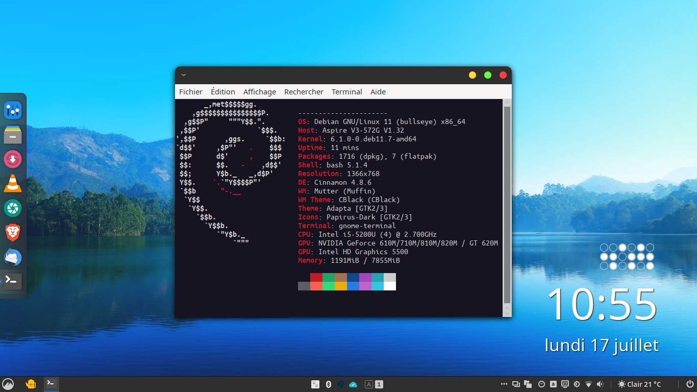

Neofetch ne dit pas autre chose :

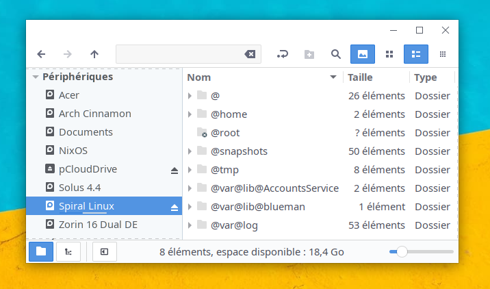

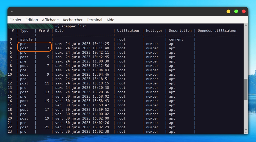

Grâce au formatage "btrfs" de la partition, aux sous-volumes (avec compression Zstd) créés à l'installation...
... et à l'application Snapper, deux instantanés sont pris automatiquement, avant ("pre") et après ("post") l'installation d'une application :
On peut vérifier ce qui a été modifié entre deux instantanés et trouver le numéro de celui auquel on voudrait revenir, à partir d'une petite application graphique (snapperGUI)...
... ou du terminal :
sudo snapper status 3..5
c..... /boot/grub/grub-btrfs.cfg
+..... /etc/apt/apt.conf.d/99synaptic
+..... /etc/libreoffice/registry/Langpack-fr.xcd
+..... /etc/libreoffice/registry/res/fcfg_langpack_fr.xcd
+..... /etc/libreoffice/registry/res/registry_fr.xcd
c..... /usr/lib/firefox-esr/application.ini
+..... /usr/lib/firefox-esr/browser/extensions
+..... /usr/lib/firefox-esr/browser/extensions/langpack-fr@firefox-esr.mozilla.org.xpi
c..... /usr/lib/firefox-esr/browser/omni.ja
c..... /usr/lib/firefox-esr/firefox-esr
En effet, à la manière des points de restauration de Windows, ces "snapshots" permettent de revenir à un état antérieur du système, mais de façon plus rapide et plus efficace qu'avec Timeshift, d'autant qu'il n'y a presque rien à faire.

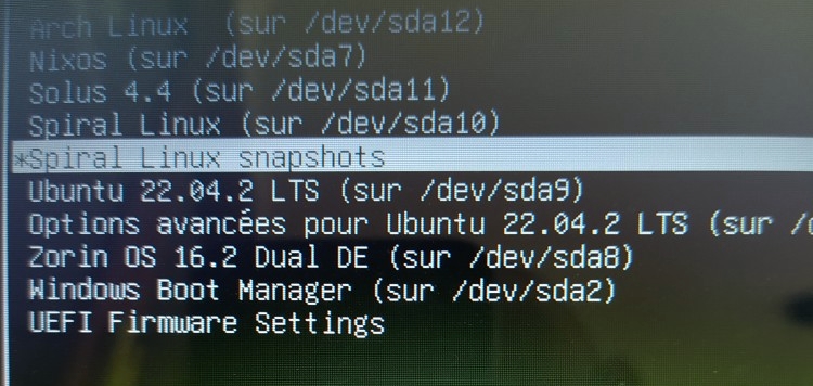

Dans le cas où le système serait plus gravement atteint, on peut reprendre la main — en se fiant aux dates de création des instantanés — en bootant directement depuis la liste intégrée au menu de GRUB par "grub-btrfs" :
Dans le retour du terminal ci-dessus, on voit bien que le nouvel instantané est automatiquement ajouté ("c" pour "changed") au fichier de configuration qui affiche la liste des instantanés dans le menu de GRUB :

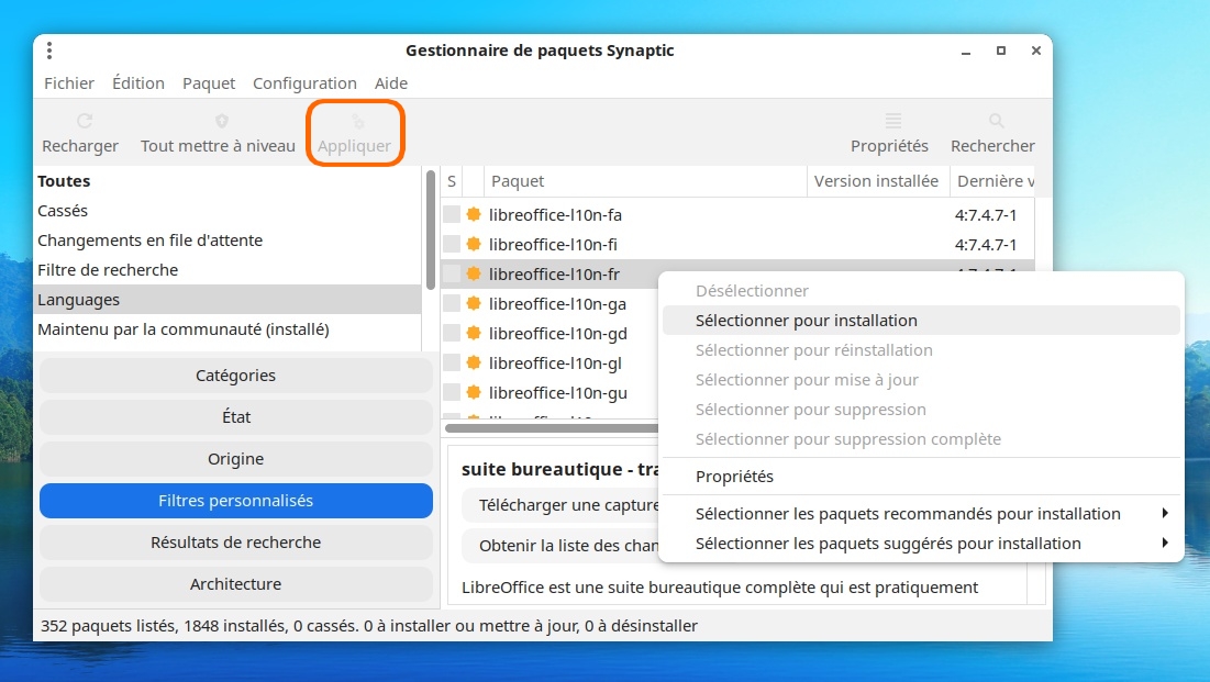

Comme il n'y a pas de gestionnaire de mise à jour, tout se fait avec Synaptic (la version graphique du gestionnaire de paquets APT) qui est bien évidemment pré-installé et qui rassure les phobiques du terminal — si si, j'en connais quelques-uns qui ne jurent que par lui ! 😅
Mises à jour régulières
Lorsqu'une notification vous avertit de l'importance de faire une mise à jour — ou si vous vous ennuyez —, lancez Synaptic et cliquez successivement sur ces trois boutons :

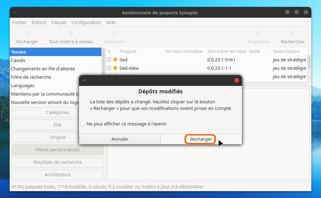

  • Fermez le module et rechargez la liste des dépôts pour l'actualiser :

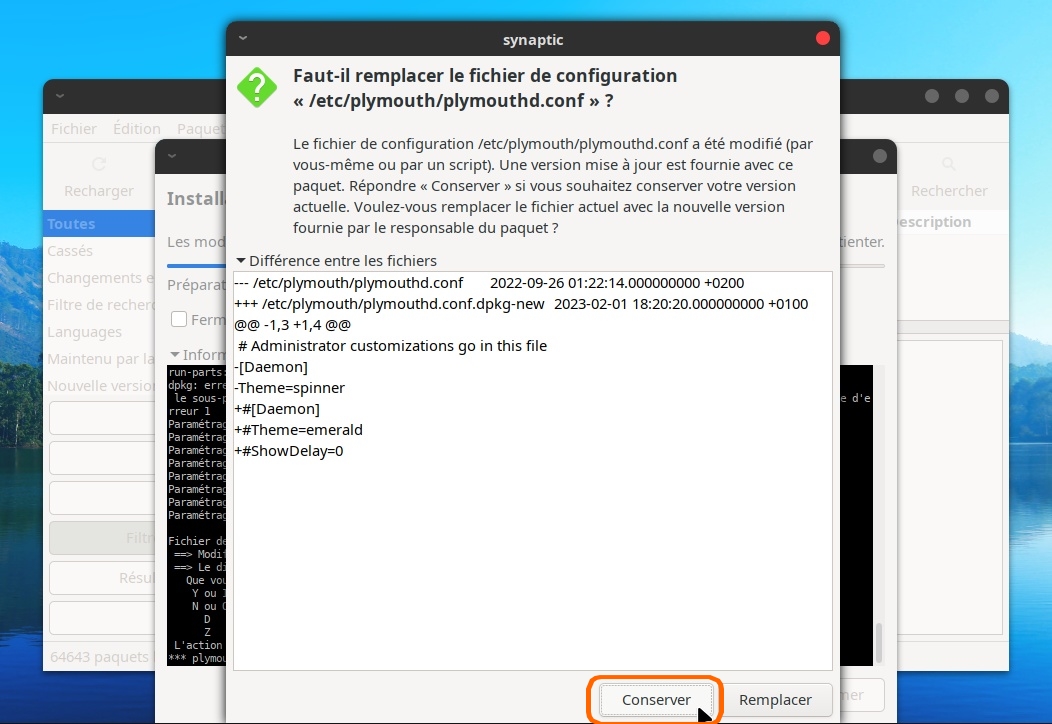

  • Beaucoup plus tard, dans la phase de paramétrage des applications, des écrans comme celui-ci — quatre sur mon installation — vous donneront le choix entre deux réponses.
    J'en ai déduit que ces modifications étaient liées au travail fait par le développeur de Spiral Linux, j'ai donc choisi "Conserver" à chaque fois — après résinstallation, je confirme que c'est le bon choix :

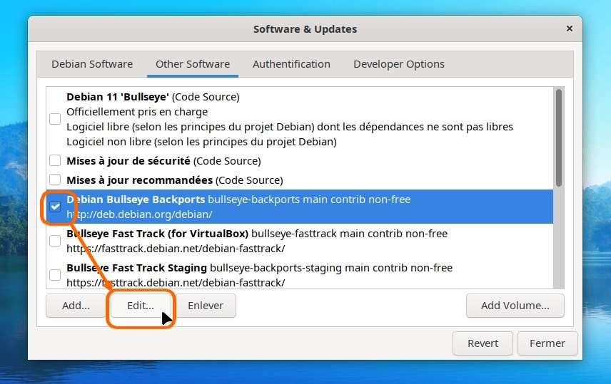

  • Cochez la case "Bullseye Debian Backports" dans l'onglet "Other Software".
    Un peu de travail vous attend encore pour finaliser la mise à niveau :
    • Cliquez sur le bouton "Edit" :
    • Remplacez les deux occurrences de "bullseye" (nom de code de Debian 11) par "bookworm" (nom de code de Debian 12 vers laquelle vous venez de mettre votre système à niveau) — sans majuscule pour l'adresse, avec majuscule pour l'étiquette : (1)

Si on ne veut pas se plonger dans les arcanes de GRUB et même s'il fait parfois des "soupes d'UUID" un peu exaspérantes, Grub-Customizer permet de faire menu toujou penpant.
Ceci dit, il ne semble pas parfaitement cohabiter avec grub-btrfs, qui est en charge d'afficher les points de restauration.
Après plusieurs essais, je vous conseille fortement de laisser l'entrée "SpiralLinux sapshots" à cet endroit et en l'état :
Pour le dire autrement, vous pouvez déplacer et éditer les autres entrées afin de configurer le menu de démarrage à votre guise, mais ne cherchez pas à déplacer ni même à éditer l'entrée "SpiralLinux sapshots" pour la renommer, comme ici :
snapshots #1bis.jpg (50.42 Kio) Vu 26908 fois
Au mieux, les points de restauration ne s'afficheraient pas, ce qui vous priverait d'un des atouts de Spiral Linux.
Au pire, cela entraînerait des erreurs bloquantes à chaque mise à jour, ce qui serait encore plus ballot. 😶
Bref, n'y touchez pas !
PS : Je sais comment réparer les bêtises. Ce n'est pas très compliqué, mais ça dépasse le cahier des charges de Spiral Linux — si ça vous intéresse, demandez-moi. 😊

SAV #3 Un peu de post-installation ?
Quelques petits détails ont été signalés par des utilisateurs au développeur de Spiral Linux.
Il les corrigera peut-être dans une prochaine version.
En attendant, c'est à vous de jouer ! 🤭

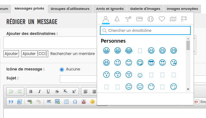

1. Si votre navigateur n'affiche pas correctement les emojis sur votre forum préféré :
... lancez Synaptic, recherchez "emoji", cliquez droit sur "fonts-noto-color-emoji", choisissez "Sélectionner pour installation" et faites "Appliquer".
Le problème devrait être réglé — si on m'avait dit que je ferais des tutos pour Synaptic ! 😷

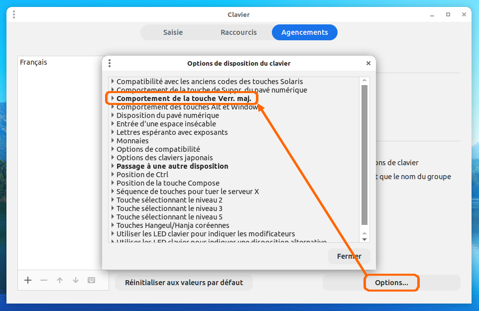

2. Si vous avez choisi l'environnement de bureau Cinnamon et que vous possédez un ordinateur portable sans voyants sur le clavier, l'applet Lock keys indicator with notifications les remplace avantageusement.
Mais pour qu'il fonctionne parfaitement, il faut activer un paramètre.
Tapez "cl" dans la boîte de recherche d'applications du menu principal, puis, dans le module "Clavier", choisissez l'onglet "Agencements". Cliquez ensuite sur "Options", en bas à droite et sélectionnez "Comportement de la touche Verr. maj" :
Enfin, cochez ce réglage :
C'est fait. 🙃

SAV #5 — Nouvelle version
Le développeur de Spiral Linux vient de publier une version 12  — comme Debian 12, sortie en juin.
Les mauvaises langues disaient qu'elle avait été lâchée hâtivement et qu'elle comprenait beaucoup de bugs, ce qui était indigne des standards de Debian qui privilégiait la stabilité et la sécurité par rapport au rythme de publication.
En effet, même si le développeur de Spiral Linux a pris le temps d'attendre que Debian en corrige un certain nombre, il a publié coup sur coup trois versions en l'espace de quelques jours — et il y en aura certainement de nouvelles si Debian continue à ajouter des correctifs.
Si, comme moi, vous avez installé la version 11 de Spiral Linux puis procédé à un upgrade vers Debian 12, inutile de tout réinstaller.
En revanche, il faudra faire une petite correction manuelle — je l'ai faite, c'est archi-facile.
Voici la traduction de la "note importante" publiée sur le site de Spiral Linux :
La version Debian 12 de l'outil GUI "Software & Updates" a un bogue important non géré qui l'empêche d'activer le dépôt des mises à jour de sécurité de Debian 12. Les utilisateurs qui ont mis à jour vers Debian 12 avec Synaptic et l'outil GUI "Software & Updates" doivent utiliser la fonction "Edit as root" du gestionnaire de fichiers qui est fournie par défaut dans toutes les éditions de SpiralLinux pour remplacer le contenu de /etc/apt/sources.list par ce qui suit :
deb https://deb.debian.org/debian/ bookworm main contrib non-free non-free-firmware
deb https://security.debian.org/ bookworm-security main contrib non-free non-free-firmware
deb https://deb.debian.org/debian/ bookworm-updates main contrib non-free non-free-firmware
deb https://deb.debian.org/debian/ bookworm-backports main contrib non-free non-free-firmware  #Debian Bookworm Backports

SAV #6 — Contournement des limites provisoires de GRUB
Personne n'ayant fait remarquer que les mises à jour de GRUB (lors de l'installation de nouveaux OS, de mises à jour importantes d'OS déjà installés ou encore de l'utilisation de Grub Customizer depuis Spiral Linux) faisaient disparaître le sous-menu des snapshots, j'en déduis que personne n'a installé Spiral Linux, du moins en mode multiboot... 🤔
Pourtant, la possibilité de démarrer directement sur un "point de restauration" est un des intérêts de ce projet !
L'édition du fichier de configuration "/boot/grub/grub.cfg" le confirme, la section a été vidée de son contenu :
### BEGIN /etc/grub.d/57_snapshots-btrfs_proxy ###
### END /etc/grub.d/57_snapshots-btrfs_proxy ###
Après avoir restauré une ou deux fois le fichier à la main, je me suis dit que ça stimulerait mes neurones d'écrire un petit script, histoire de m'initier au langage bash — bref, de me fatiguer un peu pour ne plus me fatiguer...
Un petit pas à pas, ça vous dit ?
